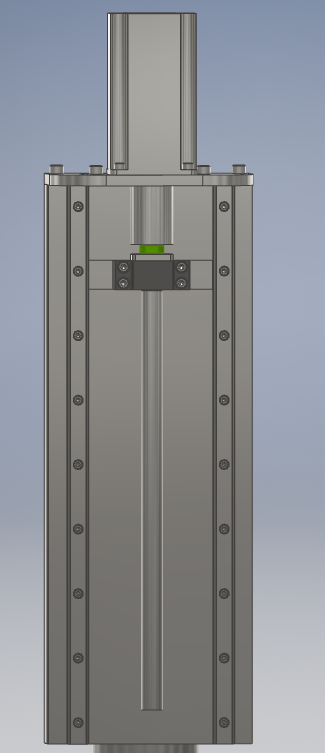

ScrewDriver
Что-то я сомневаюсь, что правильно все понял...
Нарисовал.
Мы про вот такое говорим?
Конец ШВП соответственно висит в воздухе.

Почему в воздухе ? самой ШВП на рисунке нет, а конец зажат в BK опору...должен быть :) когда дорисуешь ..

ScrewDriver писал(а):Конец ШВП соответственно висит в воздухе.
да, так.
ещё пример:
Screenshot_4.png (2093 просмотра) <a class='original' href='./download/file.php?id=90615&mode=view' target=_blank>Загрузить оригинал (96.41 КБ)</a>

Taganrog писал(а):Почему в воздухе ? самой ШВП на рисунке нет, а конец зажат в BK опору...
Это и есть опора ВК. Второй опоры нет.
Картинка соответственно вертикальная - это ось Z, двигатель сверху.
Экономия места по движения оси Y из-за сужения оси Z + экономия на отсутствующей опоре BF
Меня прям зацепило...
