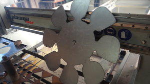

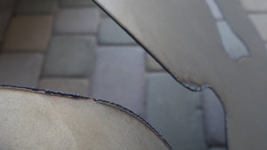

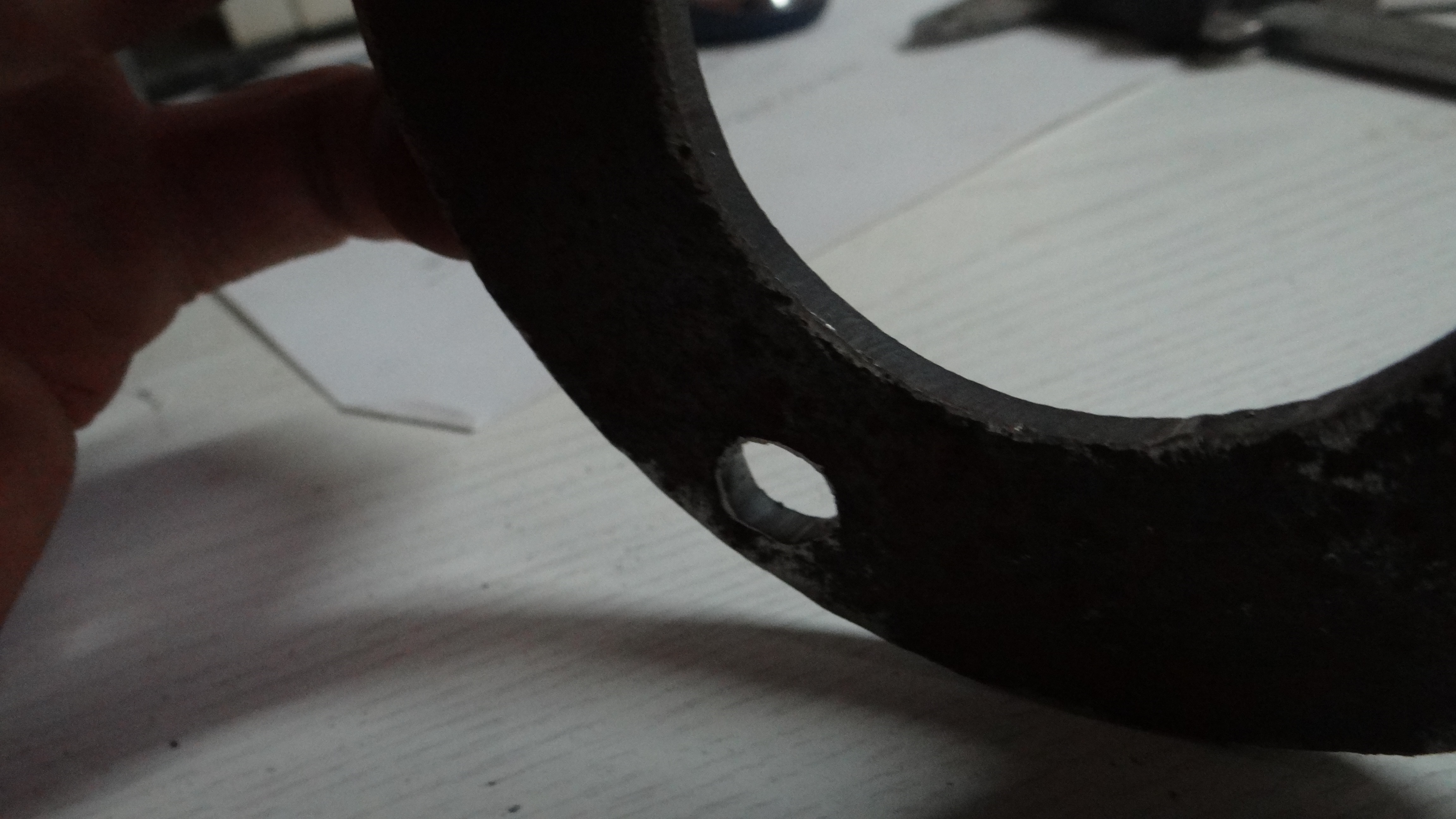

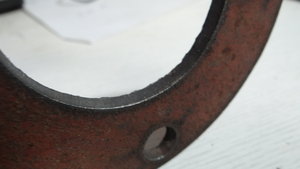

что не нравится !!!
прямие хорошо но заходит на круг скорость падает ирез виходит Г.
что нетак я настроил????

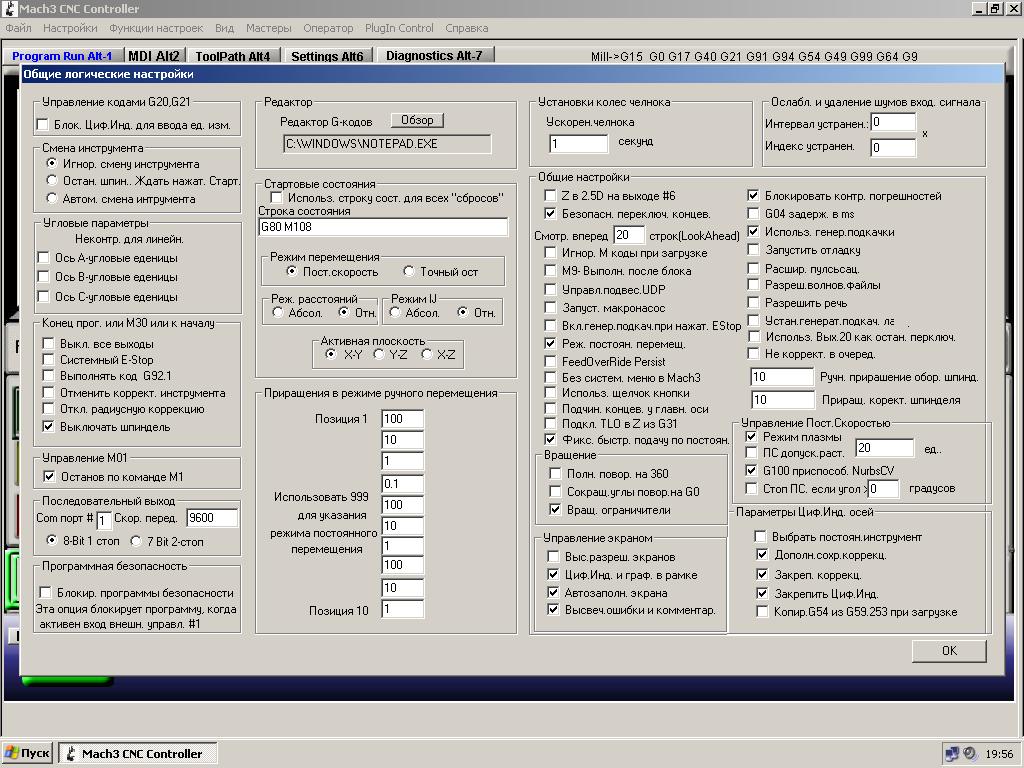

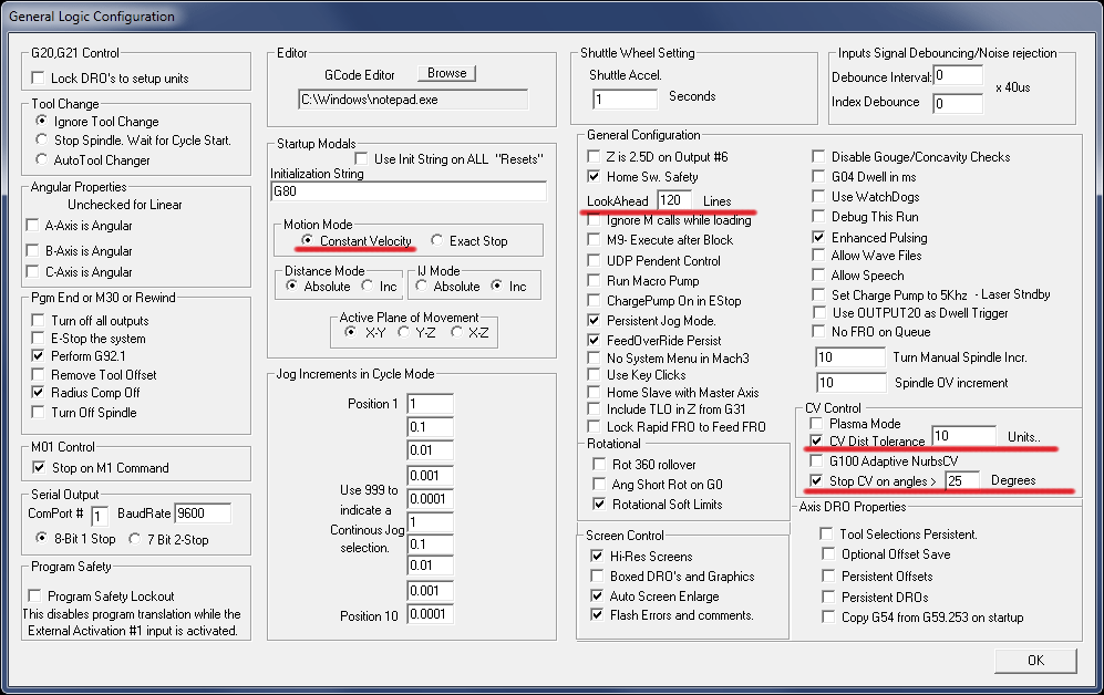

Re: Вопросы по пламенному раскрою металла...
Сделай подчеркнутые настройки, как на этой картинке.
Untitled-1.png (6161 просмотр) <a class='original' href='./download/file.php?id=17441&mode=view' target=_blank>Загрузить оригинал (28.95 КБ)</a>
Напиши потом - стало ли лучше.
В какой программе готовишь УП?
P.S. Данные настройки подходят только для подобных станков,
В случае с фрезерами - они будут другими.
Последний раз редактировалось michael-yurov 10 авг 2013, 17:59, всего редактировалось 1 раз.
vovafed писал(а):редуктора похоже сильно шумят шестерни в редукторе металические?
Я решил, что это лист по столу так скачет от вибраций станка.

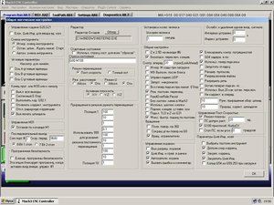

михаил у вас плазменая резка??
там есть пункт (Режим плазми) я поставил галку а вы нет почему так?
когда я ее забераю больше дергается
я стремлюсь стать профи
vitaliy_tex
Сообщения: 223
Зарегистрирован: 27 июн 2013, 08:55
Сообщение vitaliy_tex »
вот как у меня было
настройка.JPG (6149 просмотров) <a class='original' href='./download/file.php?id=17445&mode=view' target=_blank>Загрузить оригинал (175.05 КБ)</a>
vitaliy_tex писал(а):михаил у вас плазменая резка??
Нет, у меня вообще нет Mach3, и нет плазмы.
Эту галку я не поставил потому что производитель не рекомендует использовать эту опцию.
http://www.machsupport.com/wp-content/u ... ngs_v2.pdf
Она, может помочь только на очень "задумчивых" станках с низкими ускорениями и очень низким разрешением шаг/мм.
У вас было настроено так, что станок вообще не пытался придерживаться траектории и срезал/закруглял все углы траектории.
Если вас это устраивает - оставьте, как было. Если требуется соответствие деталей требуемым размерам - сделайте, как я отметил.
Вообще - очень странно, что при ваших настройках станок так сильно дергается и тормозит на окружностях. Что-то тут ненормально.
А то что скорость установлена 2200 мм /мин - это так и должно быть?
А если в УП задать бОльшую скорость - станок так же тормозит на окружностях?
Может быть я неправильно понимаю, и проблемы нет?
