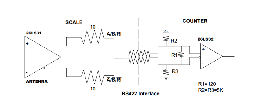

Электронщик из меня не очень. Попробуй вскрыть головку на линейке. Может по схемотехнике будет понятно что к чему. Сфоткай сюда, может кто подскажет

Написал на завод. На удивление быстро ответили.
разножка линейки.jpg (2114 просмотров) <a class='original' href='./download/file.php?id=194930&mode=view' target=_blank>Загрузить оригинал (90.05 КБ)</a>
Вывод: Спешка нужна в двух случаях - при ловле блох и поносе...
Вот это у линейки внутри:
изображение_2021-04-22_154451.png (2113 просмотров) <a class='original' href='./download/file.php?id=194931&mode=view' target=_blank>Загрузить оригинал (57.6 КБ)</a>

ну про внутри у линейки оно предсказуемо на чуть более чем сто процентов )
