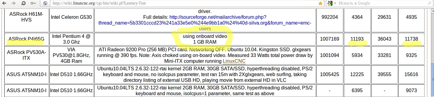

при запуске Lcnc почти в 100% вылезала ошибка "Unexpected realtime delay: chek dmesg for details."
тест при "нагруженности" компа показывал не более 19000
Вот здесь встретил
упоминание о usb устройствах как причине возникновения такой ошибки
в системе из usb были клавиатура и мышь
поменял на обычные - ошибка не возникает...
вопрос: если ошибка говорит лишь о том , что задержка в работе допустим клавиатуры превышает заданный нами период -
то означает ли что в принципе это не критично для работы Lcnc ???
Re: FAQ по EMC2 LinuxCNC
Эта ошибка по идее говорит, что один из интервалов base или servo thread вышел за пределы реалтайм...
А у тебя что-то в base-thread вообще висит?
Сообщения: 8167
Репутация: 1589
Сообщение nkp »
Nick писал(а):А у тебя что-то в base-thread вообще висит?
ну хотя бы тот же парпорт...
у тебя же месы есть, зачем тебе еще и парпорт?
Сообщения: 8167
Репутация: 1589
Сообщение nkp »
мессы + 3 LPT как раз входов хватает
иначе не получается
Сообщения: 8167
Репутация: 1589
Сообщение nkp »
убрал base-thread (пар порты прописал в servo-thread )
ошибка появляется , так как задержка более 2700000
плата вот эта: тут даже данные с встроенным видео
но у меня тест показывает около 20000 - ну не должна вроде подобная ошибка
выскакивать
правда у меня процессор Celeron
попробую поменять на Pentium 4 (хотя я не знаю - может ли это помочь)
ну еще попробовать видеокарту добавить...

nkp писал(а):при запуске Lcnc почти в 100% вылезала ошибка "Unexpected realtime delay: chek dmesg for details."
Аналогичная ситуация была и у меня с месой:
zilk писал(а):Оказывается, наличие ошибки зависит от порядка размещения всего двух строчек, вот так ошибка ЕСТЬ:
Код: Выделить всё • Развернуть
addf hm2_7i43.0.write servo-thread
addf motion-controller servo-thread
А вот так ошибки НЕТ!!
Сообщения: 8167
Репутация: 1589
Сообщение nkp »
10 минут - полет нормальный :good:
(обычно уже выскакивала за такой промежуток)
zilk , куда коньяк отсылать :beer: :beer_blow:
