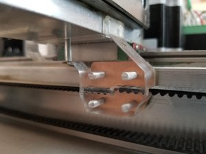

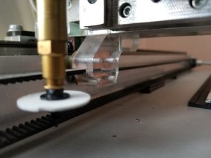

Михаил добрый день . Подскажите как реализовано вашем станке крепление ремня к каретками и как происходит натяжка ремней? Смотрю по видео из орг стекла вырезано какое то крепление. Может поделитесь конструкцией ?

sazn86 писал(а):Подскажите как реализовано вашем станке крепление ремня к каретками и как происходит натяжка ремней?
Для меня этот вопрос тоже остался открытым, я в аналогичной конструкции использовал отверстия в виде фасоли.
Сообщения: 11731
Re: SMD раскладчик для СтепМастеров
sazn86 писал(а):Михаил добрый день . Подскажите как реализовано вашем станке крепление ремня к каретками и как происходит натяжка ремней? Смотрю по видео из орг стекла вырезано какое то крепление. Может поделитесь конструкцией ?
Да там ничего хитрого нет - пара кусков оргстекла.
С обратной стороны - пластинка стеклотекстолита винтиками прикручена, чтобы ремень не выпал.
Натяжение - перестановкой на 1 зуб.
На самом деле, для обеспечения точности (параллельности) перемещения портала важно одинаковое количество зубов на правом и левом ремнях, а сила натяжения особой роли не играет, даже, если ремни будут натянуты с разной силой.

интересно, о количестве зубов на ремне даже и не подумал... Михаил, а как это может повлиять на параллельность перемещения?
Сообщения: 11731
BB-8 писал(а):интересно, о количестве зубов на ремне даже и не подумал... Михаил, а как это может повлиять на параллельность перемещения?
Ну шкивы то поворачиваются и справа и слева на одинаковое число зубов.
Если на ремнях количество зубов разное (например, на 2 зуба отличается), то при перемещении один край портала проедет из одного конца в другой, а второй край не доедет на 2 зуба. Вот и получится перекос. И пофигу порталу на одинаковое натяжение ремней.
Ремни китайские - вполне могут отличаться по растяжимости и шагу зуба.

но ведь конечное перемещение будет на равное количество зубов для обоих, поэтому теоритически перекос не может образоваться изза общей разности длин ремней.
Сообщения: 11731
BB-8 писал(а):но ведь конечное перемещение будет на равное количество зубов для обоих
Да, перемещение обеих сторон будет на равное количество зубов. Но расстояние то мы в миллиметрах измеряем, а не в зубах.
Нам же нужно, чтобы обе стороны перемещались на равное расстояние, а не на равное количество зубов!
BB-8 писал(а):поэтому теоритически перекос не может образоваться изза общей разности длин ремней.
А кто говорил о разности длин ремней? Ремни у меня одинаковой длины - они натянуты на шкивы и ролики, расположенные на одинаковом расстоянии для правой и левой стороны портала.
А вот натяжение у ремней получилось разным... И практика в данном случае никак не противоречит теории.

Михаил спасибо. Буду то же что то придумывать с креплением.
