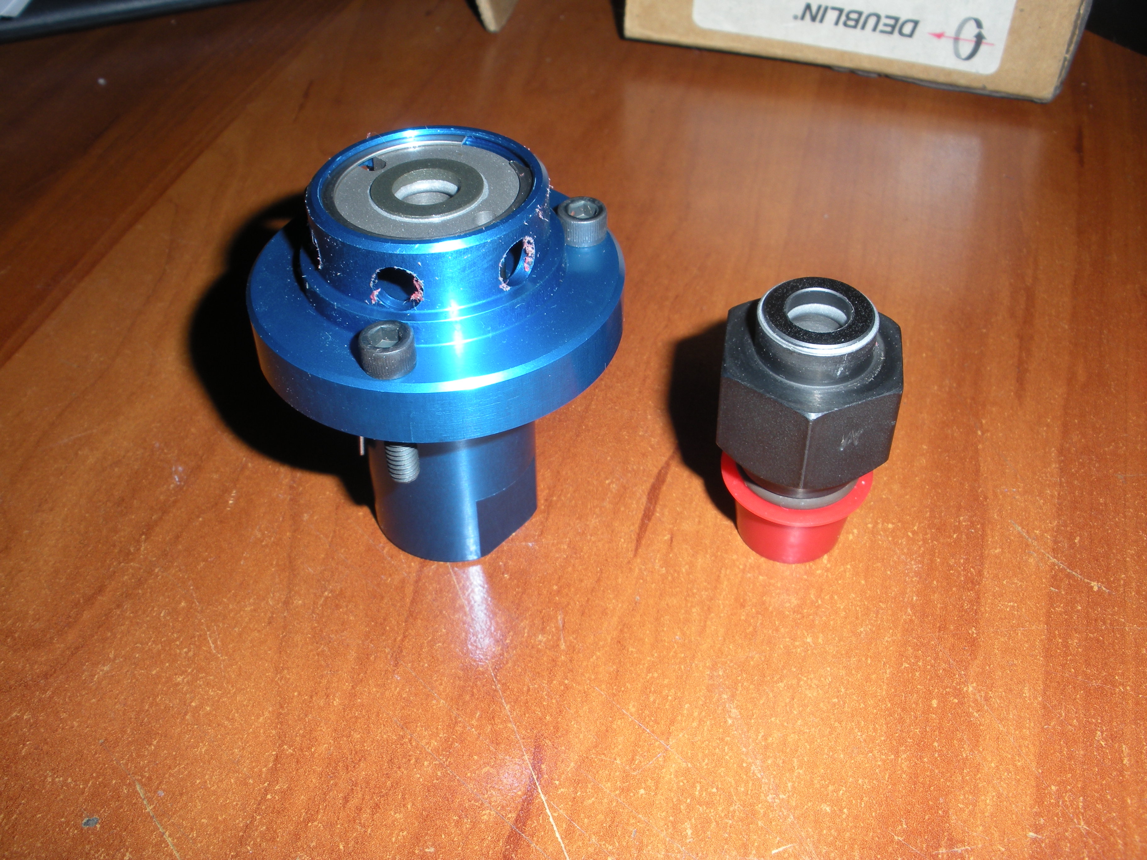

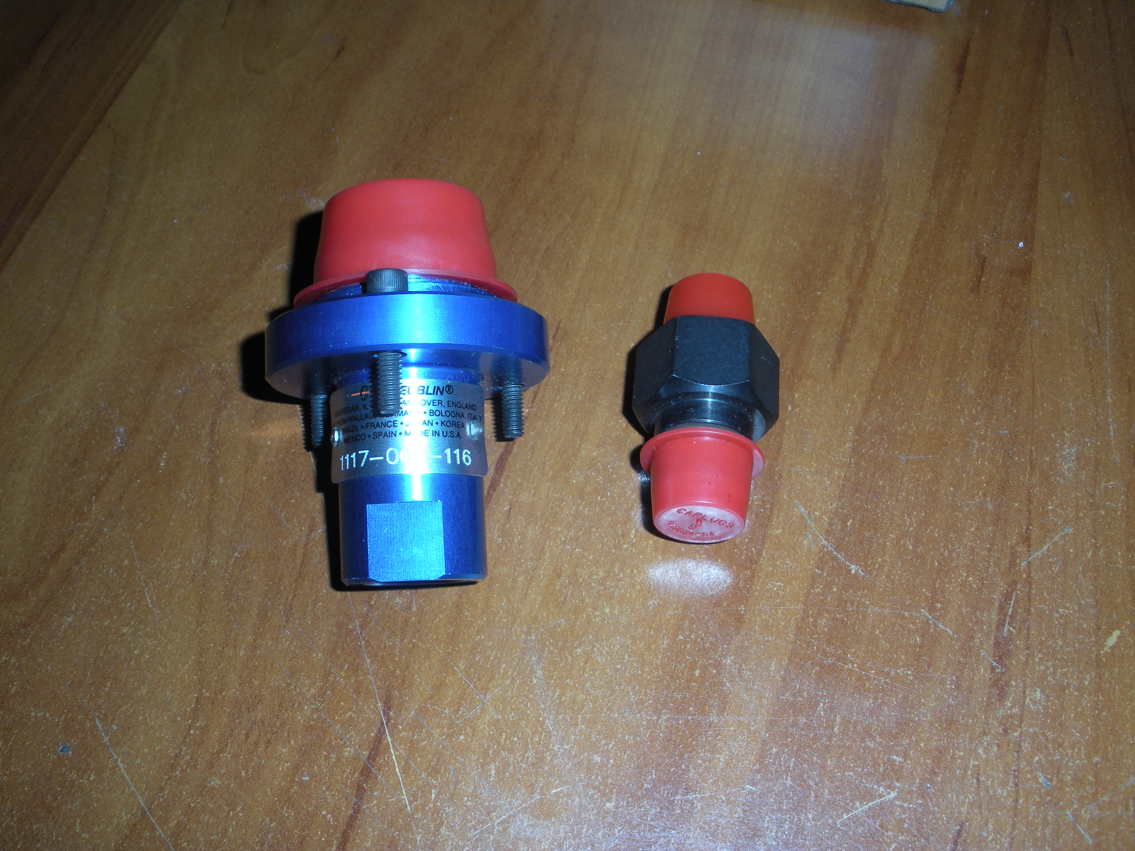

Добавлено: 09 фев 2016, 22:05
Shah
Не могу найти как эта приспособа правильно называется, чтоб в поисковик забить? Гугл хрень какую-то по картинке выдает. :cry:
20130818_114149.jpg (2295 просмотров) <a class='original' href='./download/file.php?id=71475&mode=view' target=_blank>Загрузить оригинал (1.64 МБ)</a>
Добавлено: 09 фев 2016, 22:13
Лодочник
Добавлено: 09 фев 2016, 23:20
Shah писал(а):Не могу найти как эта приспособа правильно называется
Тебе именно такую? Вот тут Измерительный инструмент Edge Technology ссылки на официальный сайт и их магазин на ибэй.
Добавлено: 10 фев 2016, 07:56
Shah
Лодочник, Predator, спасибо огромное.
Добавлено: 10 фев 2016, 09:50
Shah писал(а):спасибо огромное
Обращайся ;)
