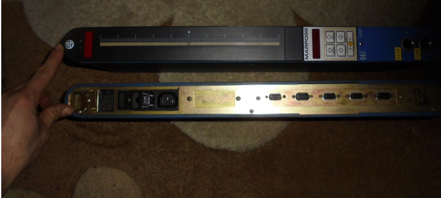

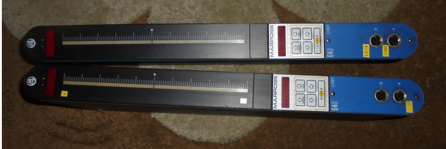

Пришли марпосики:
DSC03863 (Копировать).JPG (2881 просмотр) <a class='original' href='./download/file.php?id=71387&sid=8263025ea69ce3535ee0b409ec803796&mode=view' target=_blank>Загрузить оригинал (178.72 КБ)</a>
DSC03866 (Копировать).JPG (2881 просмотр) <a class='original' href='./download/file.php?id=71388&sid=8263025ea69ce3535ee0b409ec803796&mode=view' target=_blank>Загрузить оригинал (187.27 КБ)</a>

aftaev писал(а):Пришли марпосики:
а что это? :thinking:
Сообщения: 34042
NightV писал(а):а что это?
Индикация для линейных трансов (LVDT probe). Если грубо - микрометр который показывает вписываемся в допуски или нет.
https://www.youtube.com/watch?v=0nLpsGhUwsA
Сообщения: 34042
http://www.ebay.com/itm/MARPOSS-M1-Elec ... 1630884211
MARPOSS M1 Electron 1779039917 Bore Gauge 39.975/39.955 mm

aftaev, у нас такие штуки используют на заводе для контроля точных размеров. ну по применению такие, фирма и устройство могут немного отличаться
нікому нічого не нав'язую.
Сообщения: 34042
И нам примерно для такого. Заказчик хочет так: выточили деталь, положили ее на стенд, если красным горит = в мусорку, зеленым = отправляют заказчику. Деталь нужно измерять в нескольких точках.
Штука как понимаю подключается к компу. Ну и попробую к нему прикрутить Ренишоу БалБар :)

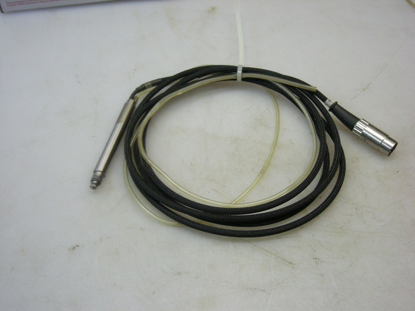

У Solartron есть пробники с пневматикой. Если правильно понимаю - воздух подали - от втянулся и можно подсовывать деталь для измерения ;)
01.jpg (2823 просмотра) <a class='original' href='./download/file.php?id=71407&sid=8263025ea69ce3535ee0b409ec803796&mode=view' target=_blank>Загрузить оригинал (204.31 КБ)</a>

У Heidenhain есть и пневмо приводом и с моторчиком, типа таких - http://www.ebay.com/itm/161562812509

Два Мапросса с доставкой мне обошлись в 150 баксов ;) Пробники купил по 25 баксов.

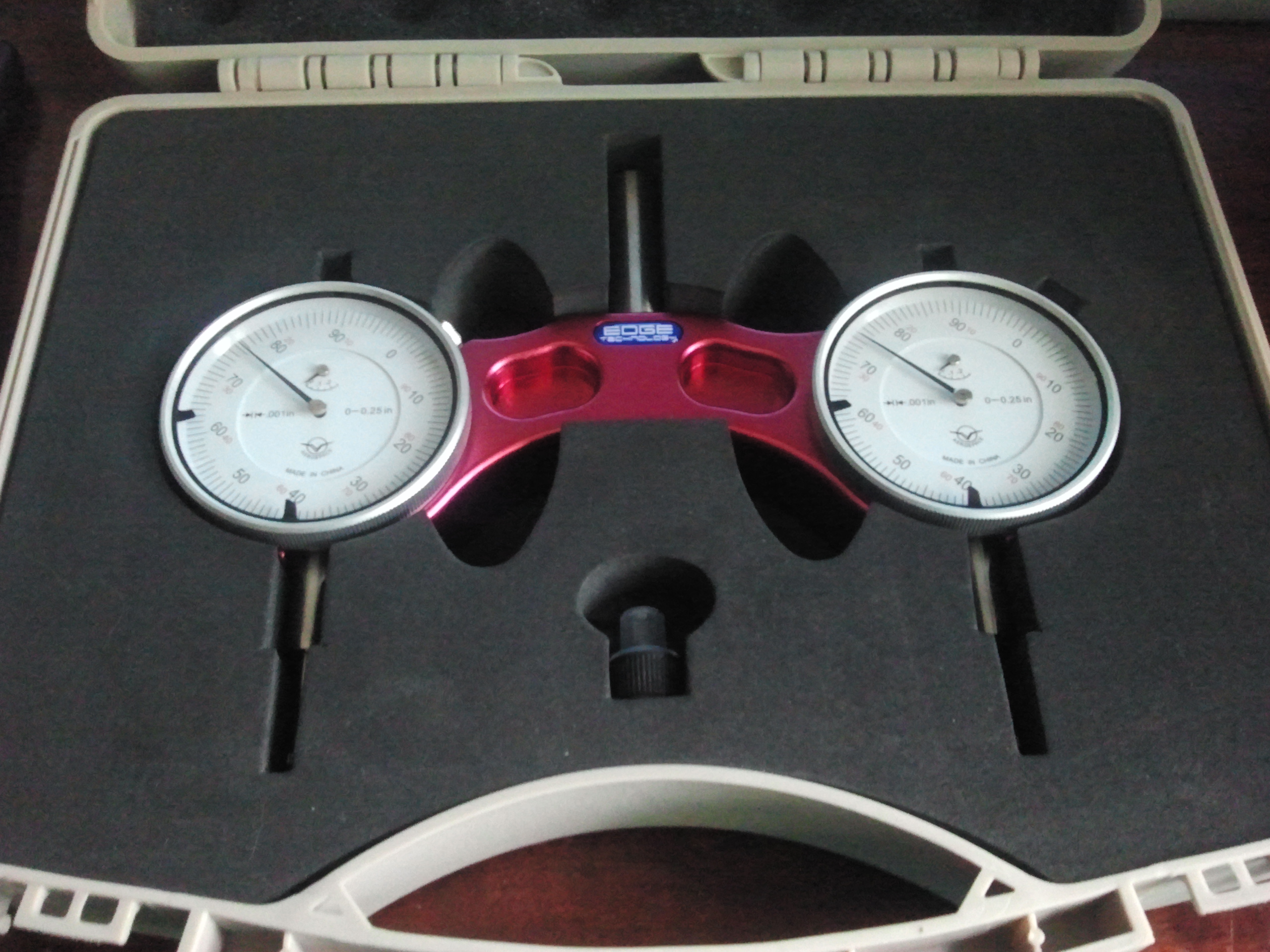

Не могу найти как эта приспособа правильно называется, чтоб в поисковик забить? Гугл хрень какую-то по картинке выдает. :cry:
20130818_114149.jpg (2771 просмотр) <a class='original' href='./download/file.php?id=71475&sid=8263025ea69ce3535ee0b409ec803796&mode=view' target=_blank>Загрузить оригинал (1.64 МБ)</a>
Сообщения: 9583
Shah писал(а):Не могу найти как эта приспособа правильно называется
Тебе именно такую? Вот тут Измерительный инструмент Edge Technology ссылки на официальный сайт и их магазин на ибэй.
