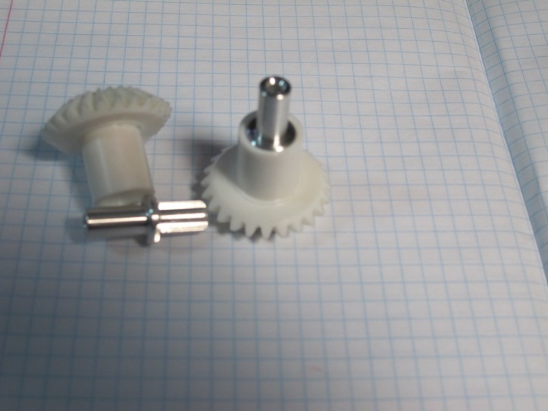

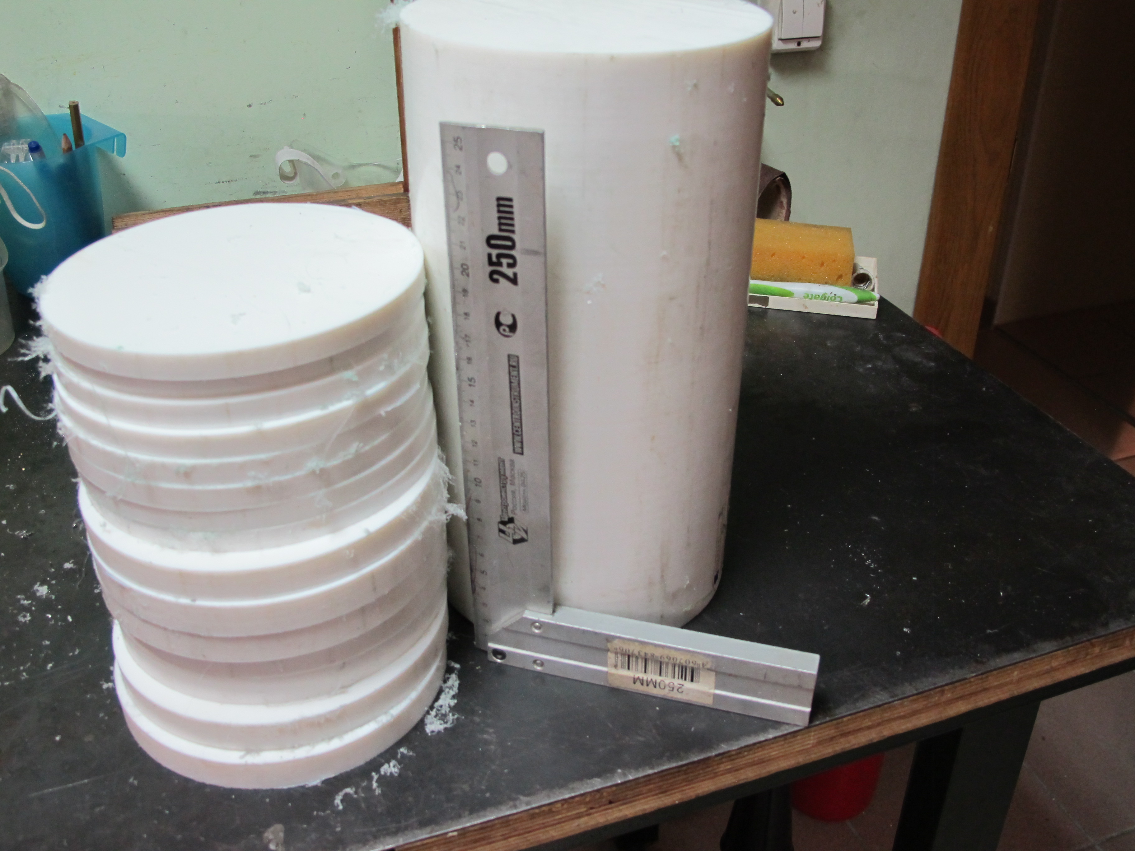

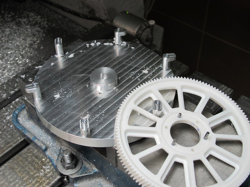

А пластик какой на шестеренки берешь? Ertacetal-H?
Напилил блинчиков, где то 5 минут рез
пока опыта мало, но наберем
небольшое видео как пилит и пробежал штангелем по заготовке :)
пилу надо крепче крепить, чуть заденешь и запил

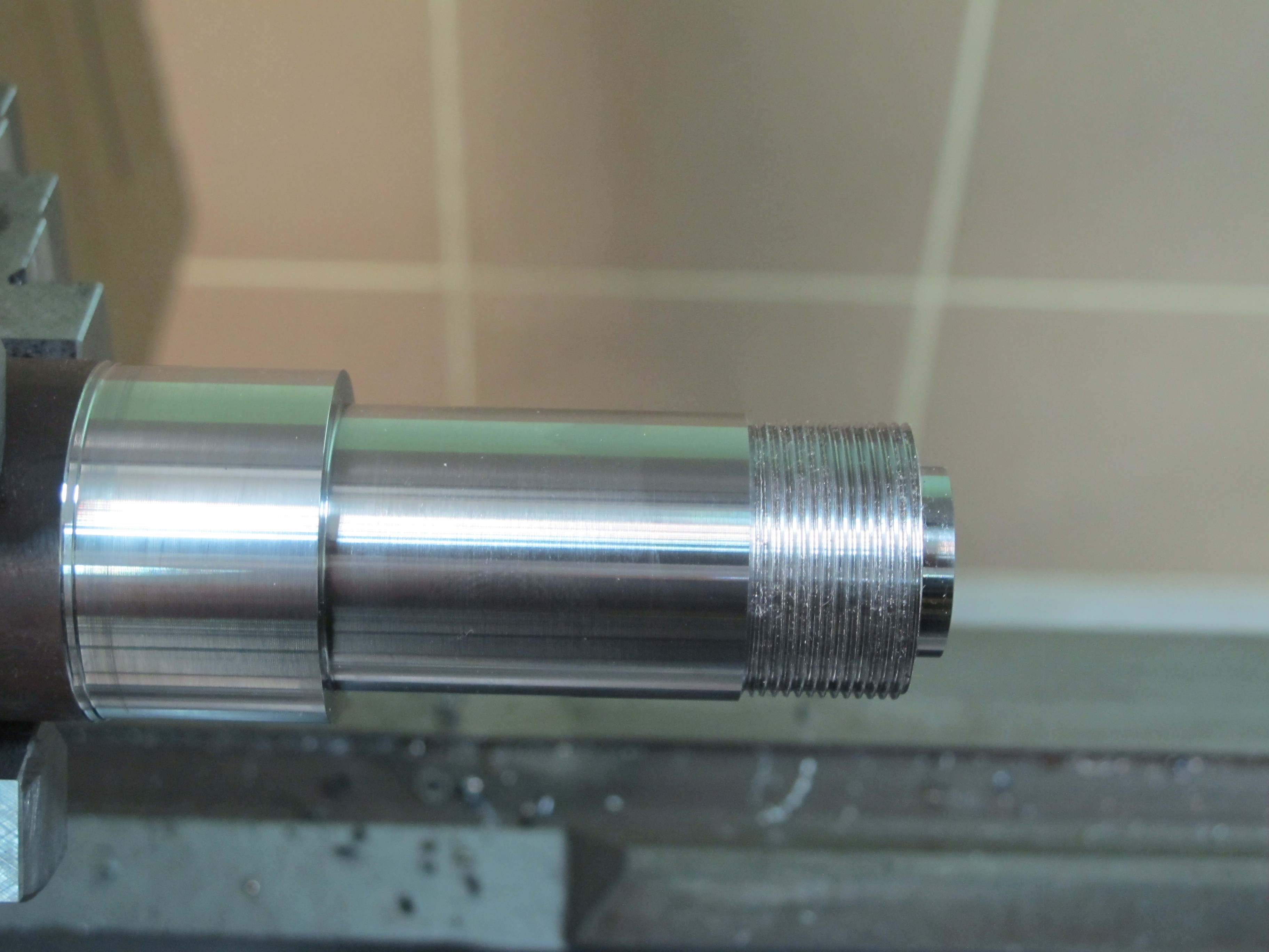

точнул держалку для шестерен из стали хвг, вот сталь хорошая, поверхность шикарная из под резца :)
https://www.youtube.com/watch?v=MA5Mb8-CL_I
IMG_0003[1].JPG (5276 просмотров) <a class='original' href='./download/file.php?id=99320&mode=view' target=_blank>Загрузить оригинал (1.63 МБ)</a>
IMG_0004[1].JPG (5276 просмотров) <a class='original' href='./download/file.php?id=99321&mode=view' target=_blank>Загрузить оригинал (1.54 МБ)</a>

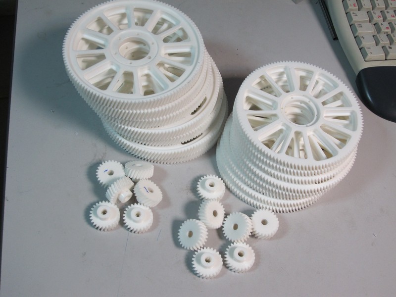

nik1 писал(а):Такой
http://www.plasttrade.ru/material/osnov ... talat.html
По чем берешь за кг?
как оно по сравнению с эртацеталем?
Вроде 14 евро
Точно помню за 1 метровый прут диаметром 40 мм вышло 1200р
я пока его не пробовал в качестве шестерен, но почти уверен , что будет гуд
по обработке чуть похуже Пома, но в целом вполне хорошо обрабытывается и держит размер

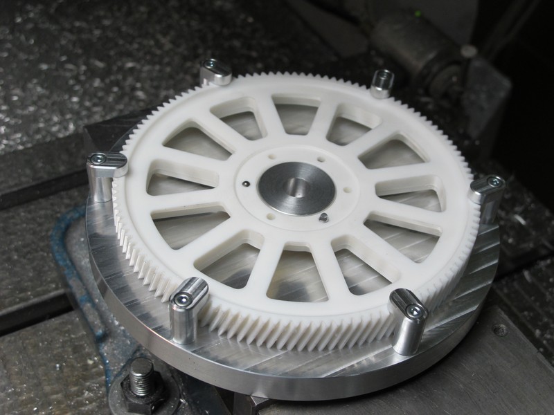

Наделал больших шестерен :)
Были конечно нюансы , но в итоге вроде как победили
Пластик довольно крепкий, по идее будет хорошо работать
небольшое кино как это было
https://youtu.be/-KUr4WdX1qY

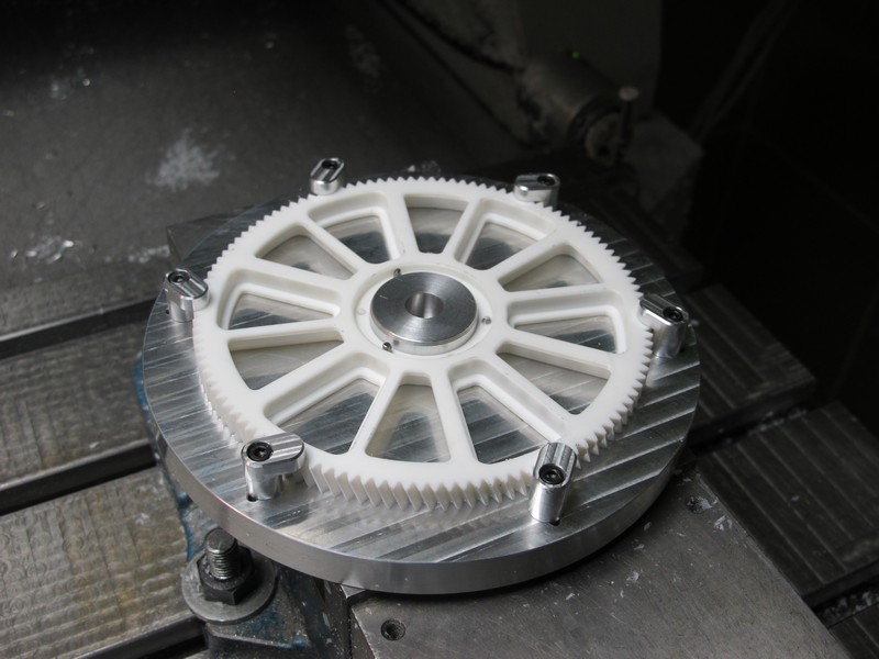

Решил все же сделать держалку для обработки обратных сторон, но можно и первую на ней же делать
держалка универсальная, под обе шестерни
держалка.jpg (4999 просмотров) <a class='original' href='./download/file.php?id=99844&mode=view' target=_blank>Загрузить оригинал (128.6 КБ)</a>
125т.jpg (4999 просмотров) <a class='original' href='./download/file.php?id=99845&mode=view' target=_blank>Загрузить оригинал (97.65 КБ)</a>
117т.jpg (4999 просмотров) <a class='original' href='./download/file.php?id=99846&mode=view' target=_blank>Загрузить оригинал (94.05 КБ)</a>
комплект.jpg (4999 просмотров) <a class='original' href='./download/file.php?id=99847&mode=view' target=_blank>Загрузить оригинал (92.55 КБ)</a>
дополнил вчерашний пост
не хотелось делать эту держалку, но не пожалел , что сделал :)
с ней реально быстро и просто крепиться для обработки обратной стороны :good:

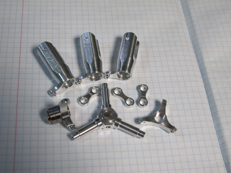

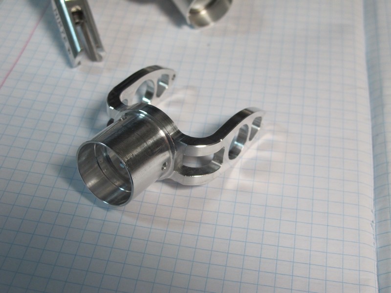

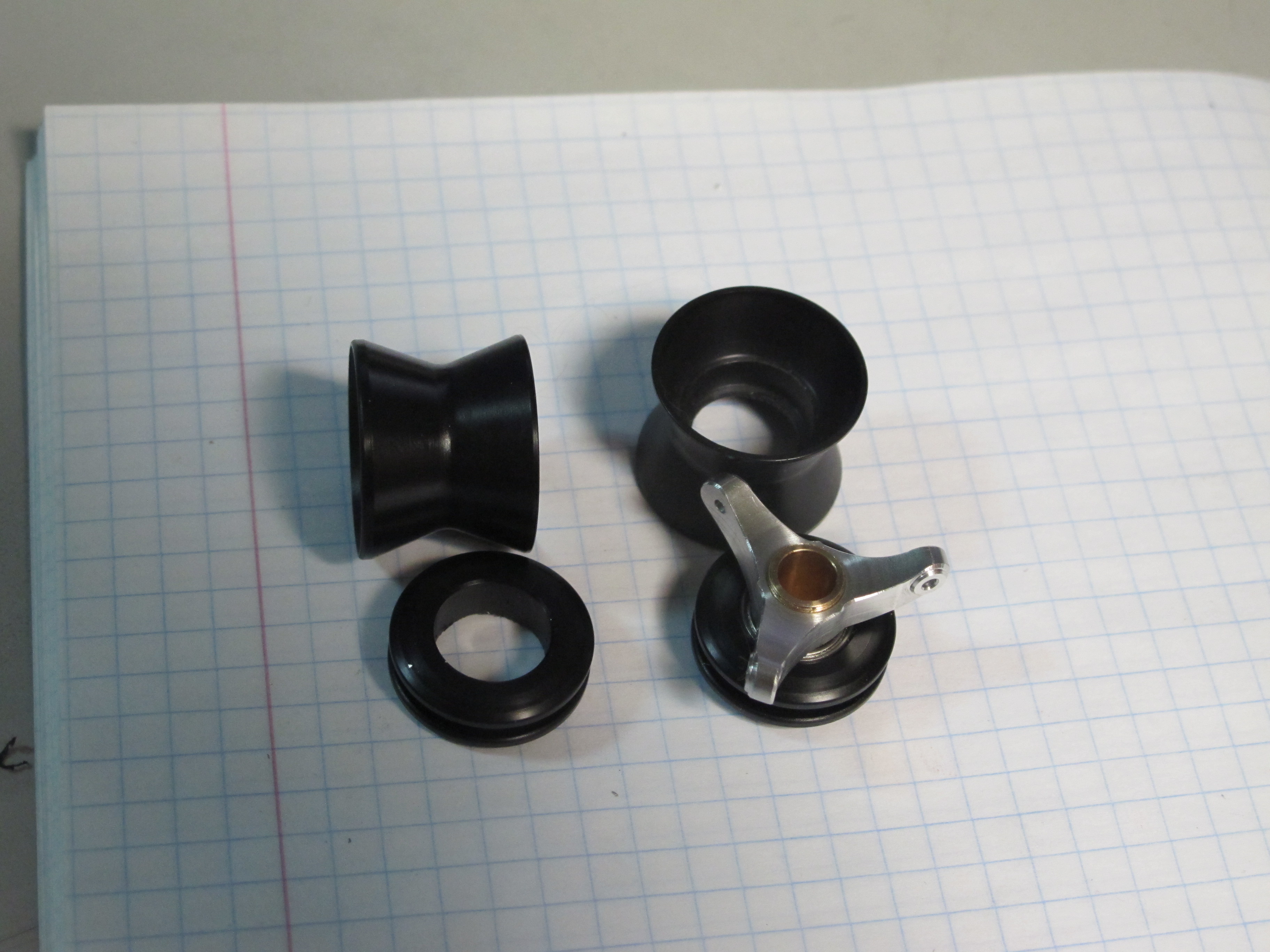

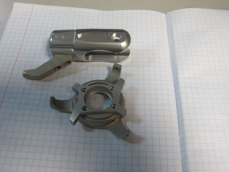

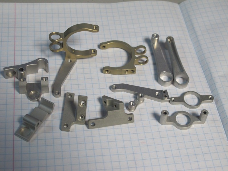

Поделал кучу мелких деталек, на фотках часть от них :)
частично заанодировали твердым анодом, цвет гуляет в зависимости от сплава
лучше всего получается ак 4 , хуже всего в95 , д16 посерединке
скорее всего все буду делать из ак4 1т1, не ведет и хорошо покрывается, тока не такой распространенный, но это решаемо
анод 1.jpg (4645 просмотров) <a class='original' href='./download/file.php?id=102214&mode=view' target=_blank>Загрузить оригинал (84.55 КБ)</a>
анод 2.jpg (4645 просмотров) <a class='original' href='./download/file.php?id=102215&mode=view' target=_blank>Загрузить оригинал (98.15 КБ)</a>
хвост.jpg (4645 просмотров) <a class='original' href='./download/file.php?id=102216&mode=view' target=_blank>Загрузить оригинал (102.11 КБ)</a>

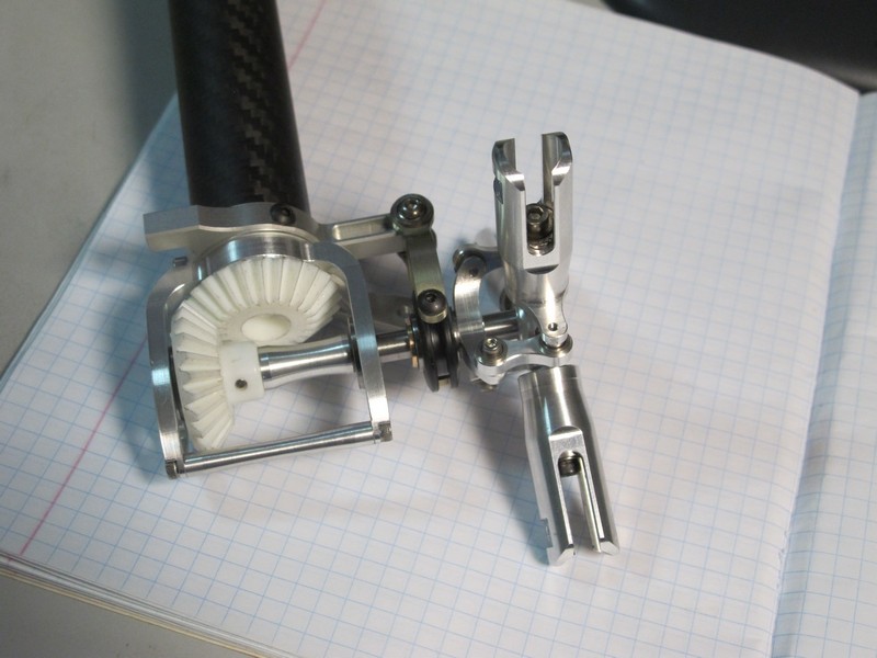

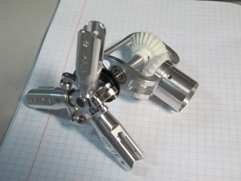

сделал корпус редуктора на хвост и собрал перед анодировкой
работает очень хорошо, не лифтов не заеданий :good:
сами цапфы придется переделать , немного не попал в предкомпенсацию
