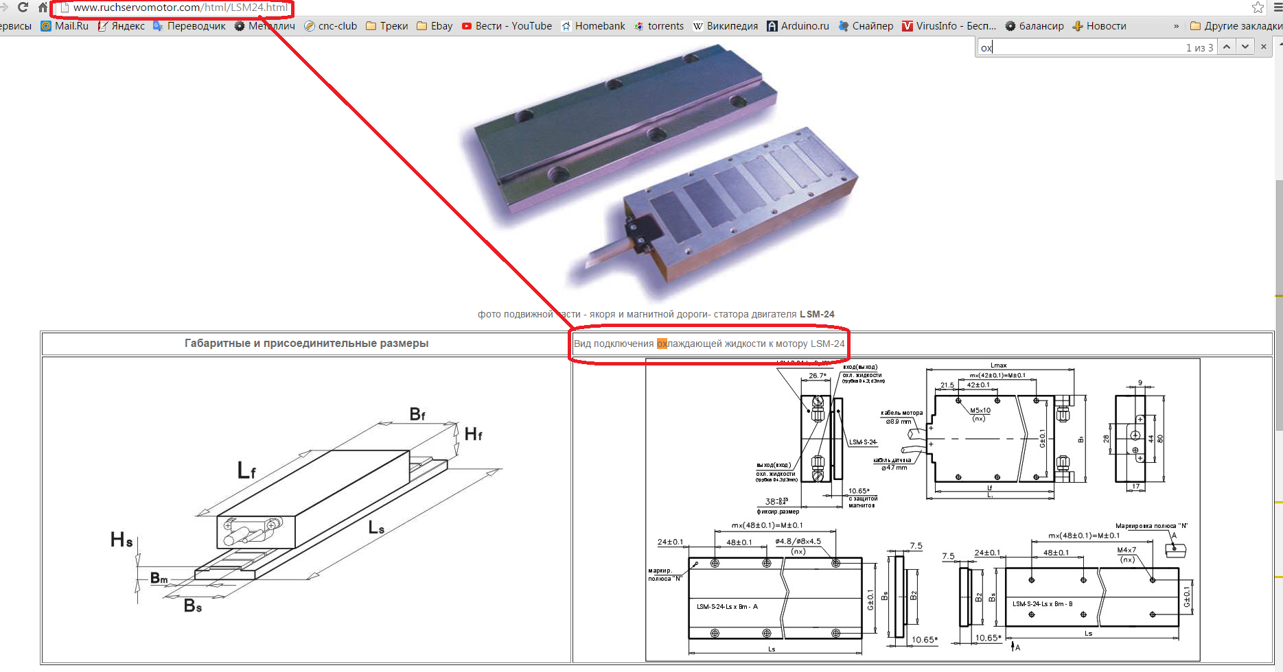

Маленькие и дохлые не шибко греются, а те что на лазерные столы ставят, те водой охлаждаются:
http://www.ruchservomotor.com/html/LSM36.html
01.png (3289 просмотров) <a class='original' href='./download/file.php?id=67842&mode=view' target=_blank>Загрузить оригинал (557.2 КБ)</a>

Зависит от типа двигателя, его мощности. В большом моторе тепловые потери могут быть более киловатта, но и сам он дает усилие более тонны. Например L2U-400-100
http://www.schaeffler.com/remotemedien/ ... _de_en.pdf

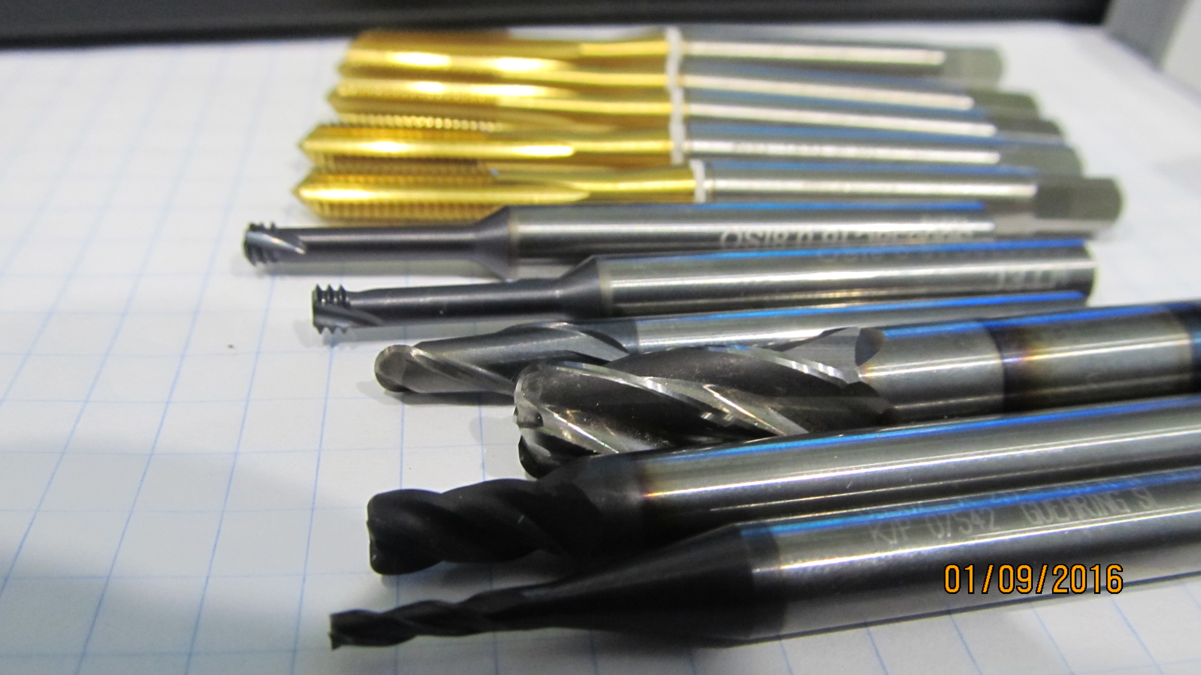

Вышел на рынок за гидравликой.... за все чуть менее 20 долл.
IMG_6432.JPG (3159 просмотров) <a class='original' href='./download/file.php?id=68331&mode=view' target=_blank>Загрузить оригинал (1.6 МБ)</a>
IMG_6433.JPG (3159 просмотров) <a class='original' href='./download/file.php?id=68332&mode=view' target=_blank>Загрузить оригинал (1.6 МБ)</a>
IMG_6434.JPG (3159 просмотров) <a class='original' href='./download/file.php?id=68333&mode=view' target=_blank>Загрузить оригинал (1.56 МБ)</a>
метчики М5, резьбофрезы, сфера, концевая и 2 концевые с радиусной кромкой. Жаль денег мало взял, там такие фрезы под СМП можно было сторговать, но замерз, обленился, спешил...

Они по стали?

и по стали тоже. У меня в основном дюраль грызть будут.
