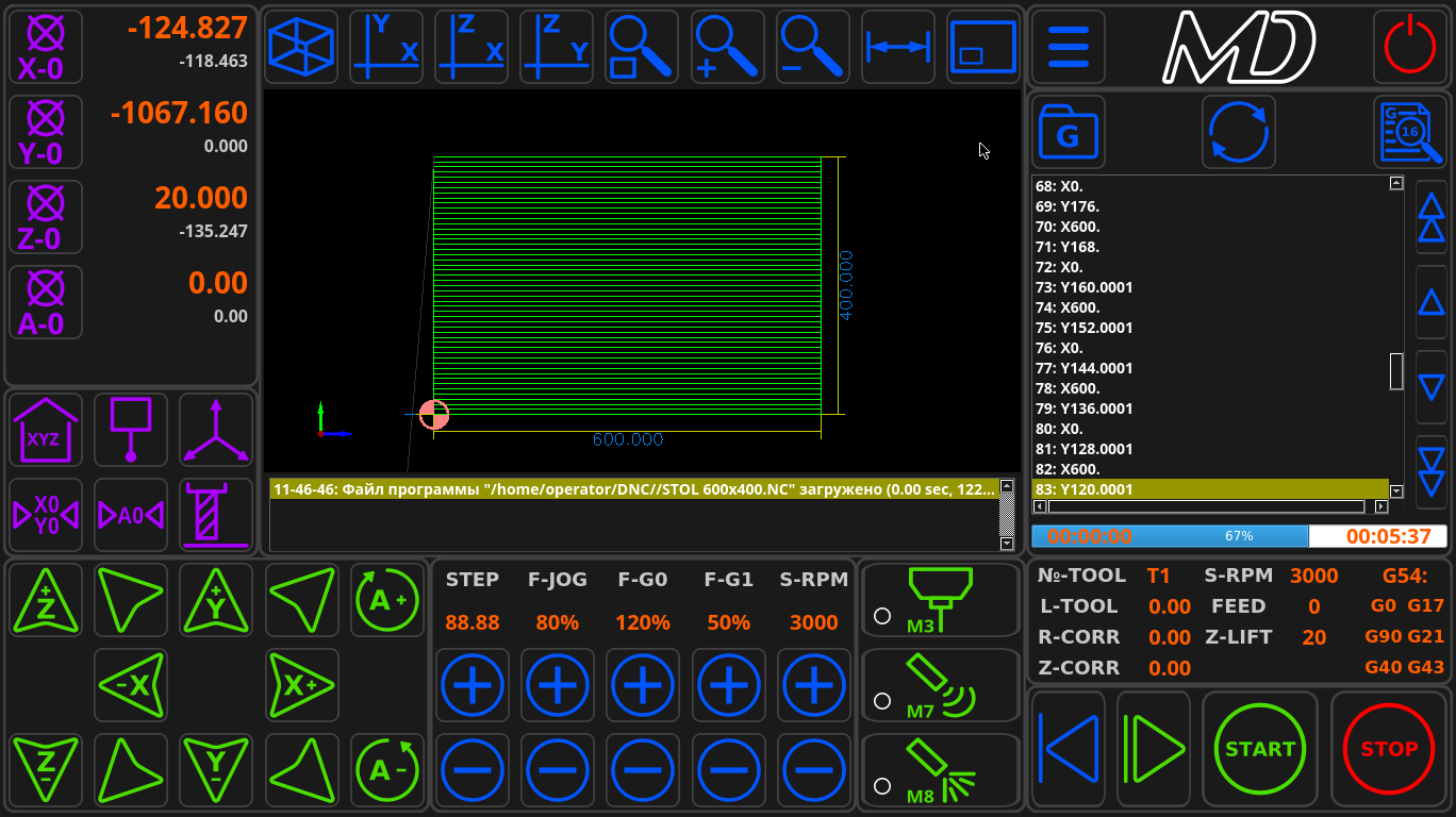

Сообщения: 13713
Re: 600х400х120 открытый проект
долгими карантинными ночами удалось сотворить свой скринсет для программы mycnc по части ярких цветов тапками не кидайте поскольку это все на любителя и цвета можно настроить в настройках за 3 минуты по своему усмотрению. цели были такие
1.выкинуть все лишнее что не используется в моих станках.
2.убрать вкладки на экране
3.раскидать все кнопки по темам в кучки
4.более рационально использовать место на экране
5.сделать все ровненько вылизанно убрать мелкие косяки.
6.получить опыт который даст возможность кастомизации под конкретный станок.
7.получить свой уникальный узнаваеый интерфейс чисто для солидности
8.добавить некотрые функции которых в родном небыло.
Screenshot_2020-07-10_12-02-16.png (4435 просмотров) <a class='original' href='./download/file.php?id=183757&mode=view' target=_blank>Загрузить оригинал (180.13 КБ)</a>
Umnik
Сообщения: 2563
Репутация: 2153
Настоящее имя: Георгий
Откуда: Калуга
Сообщение Umnik »
Мне нравится
А где м05 кнопка?
