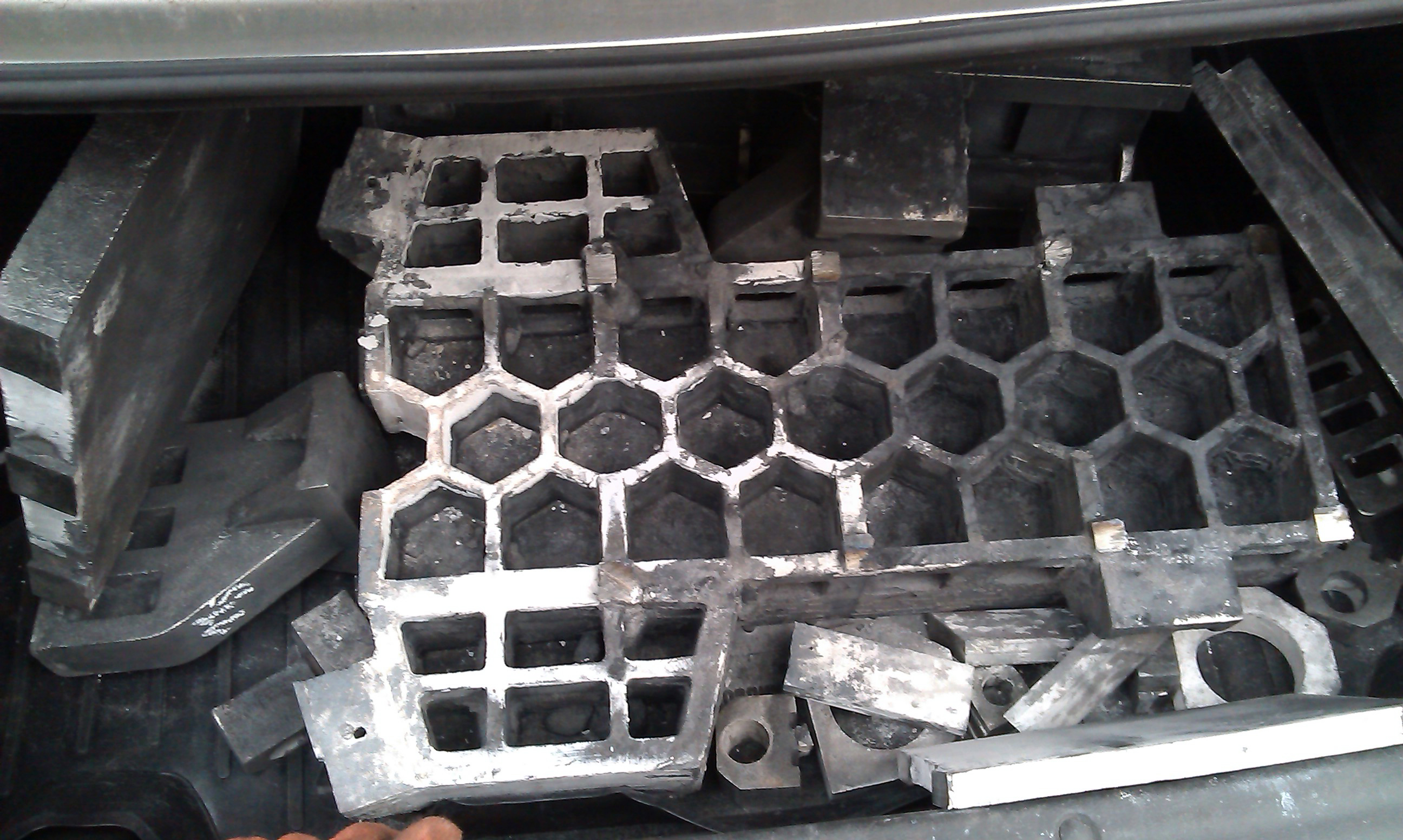

Портал и вся мелочевка нормуль... :D
портал.jpg (2711 просмотров) <a class='original' href='./download/file.php?id=72891&mode=view' target=_blank>Загрузить оригинал (1.78 МБ)</a>
Станину залили, в понедельник будут доставать.
Литейщики говорят, что термообработка после заливки и сутках остывания в опоке не нужна, вести не будет. Это уже вторые литейщики мне такое сказали.
Жаль фоткать производство категорически не разрешили, ну дело хозяйское. Вывезу сделаю более подробный фото отчёт.

Никогда не думал, что так чётко можно единичный экземпляр отлить. От души поздравляю))) отлично :good:
какова реальная цена за кг выходит? Какой вес получился портала?

Вес и окончательную цену буду знать когда всё заберу. Должно получиться дешевле чем у китайцев, ну и по красивше :) .

Сделал вот такую картинку
чугунное литьё ЛГМ.jpg (2572 просмотра) <a class='original' href='./download/file.php?id=72937&mode=view' target=_blank>Загрузить оригинал (934.15 КБ)</a>
И немного мелочёвки
чугунная мелочевка для станка.jpg (2598 просмотров) <a class='original' href='./download/file.php?id=72927&mode=view' target=_blank>Загрузить оригинал (2.21 МБ)</a>
Чугунные стойки портала.jpg (2598 просмотров) <a class='original' href='./download/file.php?id=72928&mode=view' target=_blank>Загрузить оригинал (1.78 МБ)</a>

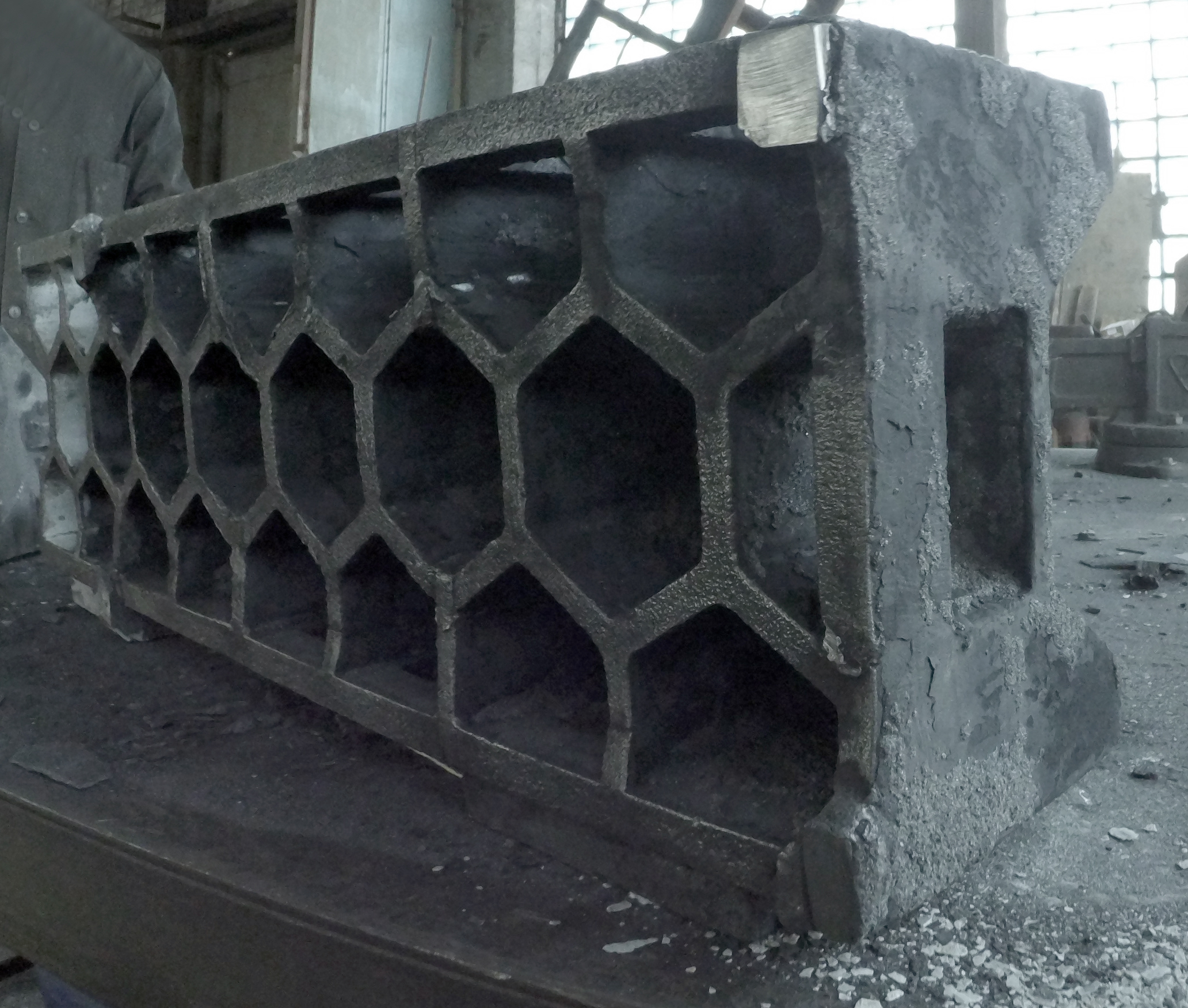

Я больше переживаю, чтобы у ребят всё вышло. Осталась станина - самая большая деталь.
Пенополистирол использовал из строительного магазина, он очень плотный и сильно "газует", даже с вакуумом "пыхкает".
Завтра будем посмотреть, станина наверное уже и остыла в опоке.
По поводу того, что литейщики сказали "отжигать в термичке не нужно" кто что думает?

Дрюня писал(а):По поводу того, что литейщики сказали "отжигать в термичке не нужно" кто что думает?
"Re: Выбор материала станины легкого станка по алюминию
#22 Сообщение ultrus » 16 янв 2016, 21:39
Блин, как всегда, одни подводные камни. Поговорил сейчас со знакомым литейщиком. Он меня из облаков на землю быстро спустил.
После отливки получится тупо заготовка, которую нужно отпустить в термичке и по хорошему, дать ей полежать хотя бы месяца три. Только потом тащить на фрезеровку."
Не знаю, как тебе, а мне вот так говорили :wik:...
А горячими из опоки нигде детали не вытаскивают.

Из опоки деталь не вынимают до полного остывания (условно полного) для того чтобы чугун не набрал кислорода из воздуха и не "отбелился", в противном случае отбеленную корку хрен чем содрать можно. Конечно при остывании в опоке несколько устаканивается структура чугуна, но не настолько чтобы можно было сразу обрабатывать и получать готовую станину. После литейки необходимо обработать посадочные места на черновую оставив солидный припуск для последующей обработки. После черновой обработки делается исскуственное старение (или низкотемпературный отжиг), после этого желательно чтобы заготовка вылежалась с полгодика ( но это более справедливо для большИх станин). И только после всего этого гадства можно обрабатывать окончательно.

Отливку из чугуна в зависимости от марки а именно содержания углерода и присадок подвергают рекристаллизации низкотемпературному обжигу и выдержке)) если нужно ускорить процесс его искусственно старят ... Циклически размораживая и нагревая правда при массивных деталях есть возможность хрупнуть детальки ... Если детали облегчённые то ничего страшного не должно произойти

Дрюня писал(а):литейщики сказали "отжигать в термичке не нужно" кто что думает?
Отжиг нужен. Детали ответственные и с последующей мехобработкой. Могут "затрещать", если с отжигом затянуть.
Марка чугуна какая?

robot-home2000 писал(а):Циклически размораживая и нагревая правда при массивных деталях есть возможность хрупнуть детальки ...
На счёт хрупнуть в основном и предупреждают, если термист схалтурит.
Fisher писал(а): Марка чугуна какая?
Между собой литейщики общались про количество кремния и железа в сплаве... что-то говорили про вообще про СЧ30. Уточню завтра, что там наколдовали.
Не знаю почему, но 90% литейщиков бьют себя пяткой и говорят, что отжигать не надо, прям сговор какой-то. Отжигать ОБЯЗАТЕЛЬНО. Медленный нагрев, выдержка, остывание с печкой.

IMAG0752.jpg (2340 просмотров) <a class='original' href='./download/file.php?id=73013&mode=view' target=_blank>Загрузить оригинал (1.77 МБ)</a>
