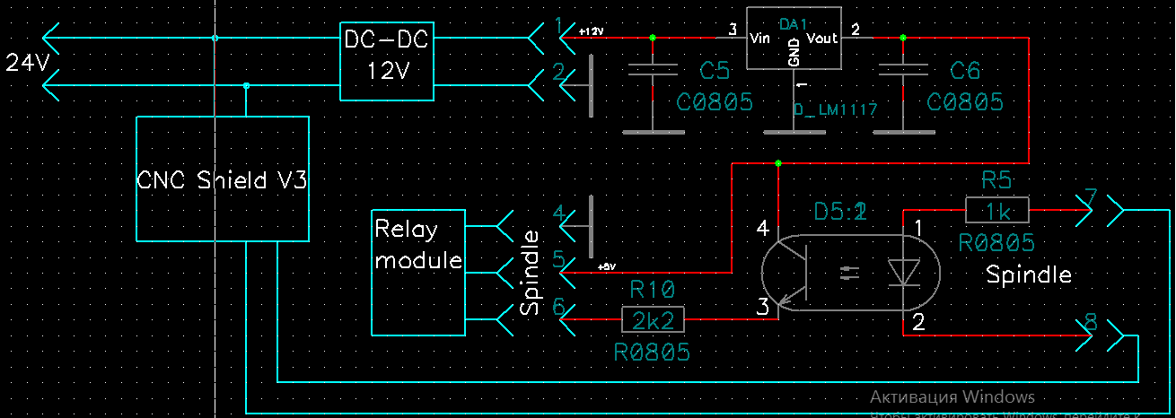

Приветствую, соратники. Хочу поделиться своим опытом. Собрал мелкий граверчик, управляет им ардуина с шилдом v3. В качестве шпинделя временно стоит гравер, планирую поменять на 200Вт китайский "шпиндель". Шпиндель управляется релюшкой. Добавил концевики, включил их в прошивке. Стали они срабатывать при включении шпинделя. Даже при обесточенной силовой части. Сделал релюшке опторазвязку. Схема:
Скриншот 2016-12-03 14.41.27.png (5450 просмотров) <a class='original' href='./download/file.php?id=96502&mode=view' target=_blank>Загрузить оригинал (24.1 КБ)</a>
Все равно проползала помеха, видимо по земле, не зависимо подключен ли гравер к реле или нет. Силовую часть в любом случае приходится включать для работы опторазвязки.
Пригорюнился я и уже хотел было жалиться здесь, просить помощи. Но вспомнил про загашник, в котором оказалось твердотельное реле "Omron". Спаял по быстрому на макетке, подключил - красота, перестали срабатывать хард лимиты. Оно в общем то и понятно, модуль реле получился полностью гальванически развязанным. А в первом варианте возможно помог бы отдельный источник питания для опторазвязки, но жирно будет. Жаль только твердотельное реле у меня лежало под проектик, который наконец то хотел осуществить, но придется ждать новое.

Видео видел, концевики подключены с подтяжкой. Помеха проскакивает именно по земле т.к. провод управления шпинделем идет один одинешенек не близко к проводам концевиков. Да и опыт с твердотельным реле, гальванически развязанным показывает, что именно по земле помеха и проползает.
