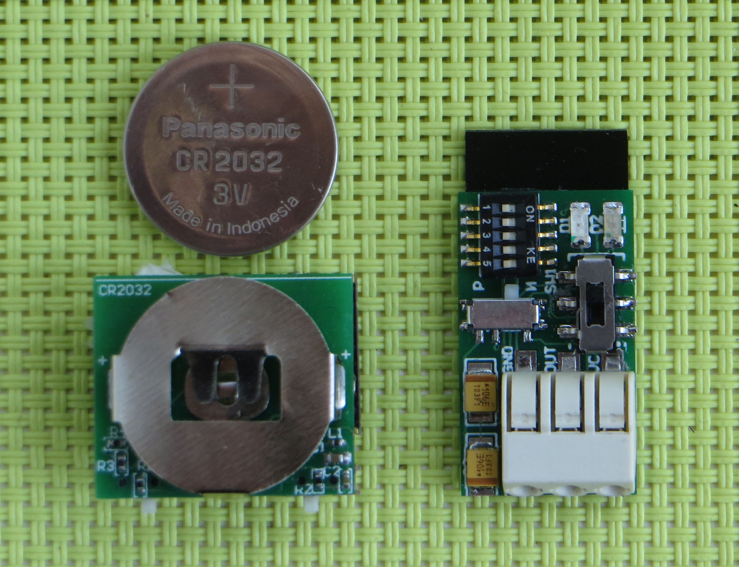

Ряд запланированных серьёзных обновлений начинаю с RFM ver.2.0 - отдельного беспроводного модуля, который может использоваться для беспроводного подключения проводного центроискателя Lite . Состоит из приёмника и передатчика (приёмник также будет частью комплектации беспроводного центроискателя Lite WL). Обмен данными осуществляется на частоте 2,4 ГГц, передатчик питается от батарейки CR2032 3в (подробности об особенностях радиоканала см. в шапке).
Что нового:
- добавлена возможность всех основных типов подключения: нормально-замкнутое <-> нормально-разомкнутое, PNP <-> NPN,
- улучшено качество приёма,
- уменьшены габариты,
- существенно обновлено программное обеспечение.
Фото передатчика и приемника
RFM_v2_.jpg (4842 просмотра) <a class='original' href='./download/file.php?id=76103&mode=view' target=_blank>Загрузить оригинал (738.75 КБ)</a>
Внешнее отличие новой версии приёмника от старой
RFM_v1_v2.jpg (4842 просмотра) <a class='original' href='./download/file.php?id=76104&mode=view' target=_blank>Загрузить оригинал (567.22 КБ)</a>
В ближайшие несколько дней также ожидается анонс проводного центроискателя Lite ver.4.0. В него успешно внедрен энергоэффективный подъем напряжения на шариковых контактах до 16-18в при питании от источника 3-5в, что привело к улучшению основных характеристик центроискателя (..ещё уточняются, но предварительные результаты обнадеживают). Следующим шагом станет перенос полученных результатов на беспроводной Lite WL ver.2.0 и его анонс (ориентировочно через +2 недели).

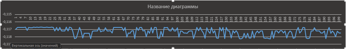

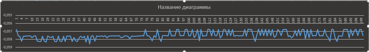

Обновление Lite ver.4 - проводного центроискателя:
- в электронную схему добавлен энергоэффективный подъем напряжения на шариковых контактах до ~ 16-18в при питании от 3-5в
- оптимизирован корпус: диаметр корпуса 28 мм, длина 24.5мм, меньше пластмассы, больше металла
- ослаблена прижимная пружина
- удалена контактная смазка
LiteV4.jpg (4687 просмотров) <a class='original' href='./download/file.php?id=76685&mode=view' target=_blank>Загрузить оригинал (483.67 КБ)</a>
LiteV4_.jpg (4687 просмотров) <a class='original' href='./download/file.php?id=76686&mode=view' target=_blank>Загрузить оригинал (1003.13 КБ)</a>
Наглядный (и жестокий :)) тест подсказал Сергей Саныч (спасибо Вам, Сергей Саныч, огромное!): в длительном цикле делаются однонаправленные измерения, а результат изучается в графическом виде (по горизонтали номера измерений по порядку, по вертикали - значения измерений).
Так выглядят результаты 200 подряд однонаправленных замеров по Z обновленного Lite при проводном подключении на моём станке:
скорость поиска 100мм/мин
F100.PNG (4687 просмотров) <a class='original' href='./download/file.php?id=76688&mode=view' target=_blank>Загрузить оригинал (22.29 КБ)</a>
скорость уточнения 4мм/мин
F4.PNG (4687 просмотров) <a class='original' href='./download/file.php?id=76689&mode=view' target=_blank>Загрузить оригинал (23.08 КБ)</a>
Данная методика тестирования выявила необходимость доработки программного обеспечения радиоканала. Сейчас провожу эту работу с парой обновленных Lite + RFM
LiteV4_RFM.jpg (4687 просмотров) <a class='original' href='./download/file.php?id=76687&mode=view' target=_blank>Загрузить оригинал (668.11 КБ)</a>
А это промежуточные результаты тестирования для Lite при беспроводном подключении:
F100_RFM.PNG (4687 просмотров) <a class='original' href='./download/file.php?id=76690&mode=view' target=_blank>Загрузить оригинал (22.28 КБ)</a>
F4_RFM.PNG (4687 просмотров) <a class='original' href='./download/file.php?id=76691&mode=view' target=_blank>Загрузить оригинал (19.94 КБ)</a>
На данный момент энергопотребление Lite ver.4 при беспроводном подключении (усредненно, в сумме с потреблением RFM)- 0.4 mAh
Re: Беспроводной центроискатель Lite WL (технические вопросы
Добавлено: 04 апр 2016, 02:04
sysrover
В пределах тысячной, просто шикарно!!!

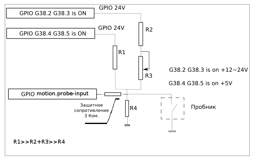

torvn77
У меня появилась мысль, раз датчик с высоким напряжением хорошо работает на поиск поверхности, но плохо на отрыв,
и на оборот, датчик с нижним напряжением хорошо работает на отрыв, но плохо на поиск,
почему бы не совместить достоинства обоих датчиков переключая напряжение на сенсоре в зависимости от выполняемого Gcode?
Но тогда, если это делать, надо в LinuxCNC вносить изменения, которые добавят в hal два пина в компоненте motion, показывающих,
какой Gcode, G38.2/3 или G38.4/5, в данный момент выполняется.
С другой стороны, когда когда оба пина не активны работу датчика можно просто останавливать,
что предотвратит возможность аварийного завершения работы LinuxCNC, если с датчика будет дребезг во время обработки траектории.
(Я в качестве контактной пластины использую заготовку, и если забываю её отключить то не сразу,
но очень быстро после начала фрезеровки это сообщение о этом у меня выскакивает с остановкой работы LinuxCNC)
Ну и иллюстрация идеи прототипом схемы подключения:
Screenshot-1.png (4175 просмотров) <a class='original' href='./download/file.php?id=80381&mode=view' target=_blank>Загрузить оригинал (43.52 КБ)</a>
Добавлено: 18 май 2016, 16:36
Вначале неплохо бы выяснить, почему датчик с высоким напряжением "плохо работает на отрыв", и действительно ли это так. А потом уже придумывать разные хитрые вещи.
Напомню, что все датчики типа "шесть шаров, три цилиндра" работают на отрыв. У большинства напряжение 12-20В, то есть довольно высокое.
