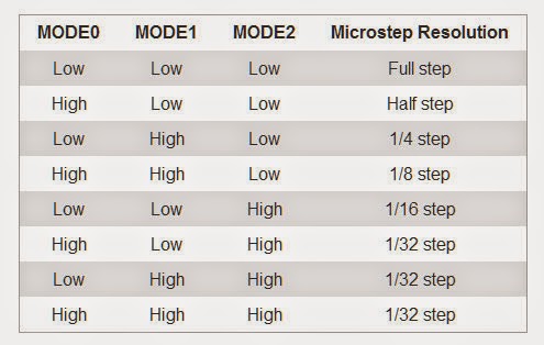

Maxekb77 писал(а):Выставь микрошаг 1/8 джамперами
Уже второй час парюсь с этими джамперами, уже все испробовал, даже полный шаг - все равно стоит 1/32. Думаю, может на плате что-то замыкает сразу все пины.

Ovaday писал(а):даже полный шаг - все равно стоит 1/32. Думаю, может на плате что-то замыкает сразу все пины.
у меня была аналогичная ситуация с рамсом 1.4а там скорее всего все джамперя запаяны на плате на мах микрошаг , я просто по отгибал ножки (микрошага) на драйверах ШД и с отогнутыми ногами воткнул драйвера в рамс и получил нужный микрошаг
Re: Сборка бюджетного ЧПУ поле А4 на Arduino+RAMPS
Добавлено: 03 апр 2015, 18:59
Ovaday
О, даже не подумал про это, огромное спасибо) Скорее всего да, я написал продавцу электроники, он в понедельник проверит на своей плате джамперы.
Попробую завтра отогнуть по одному пину MODE2 с каждого драйвера, чтоб получить 1/8.
Вот микрошаги на мой драйвер с пинами:

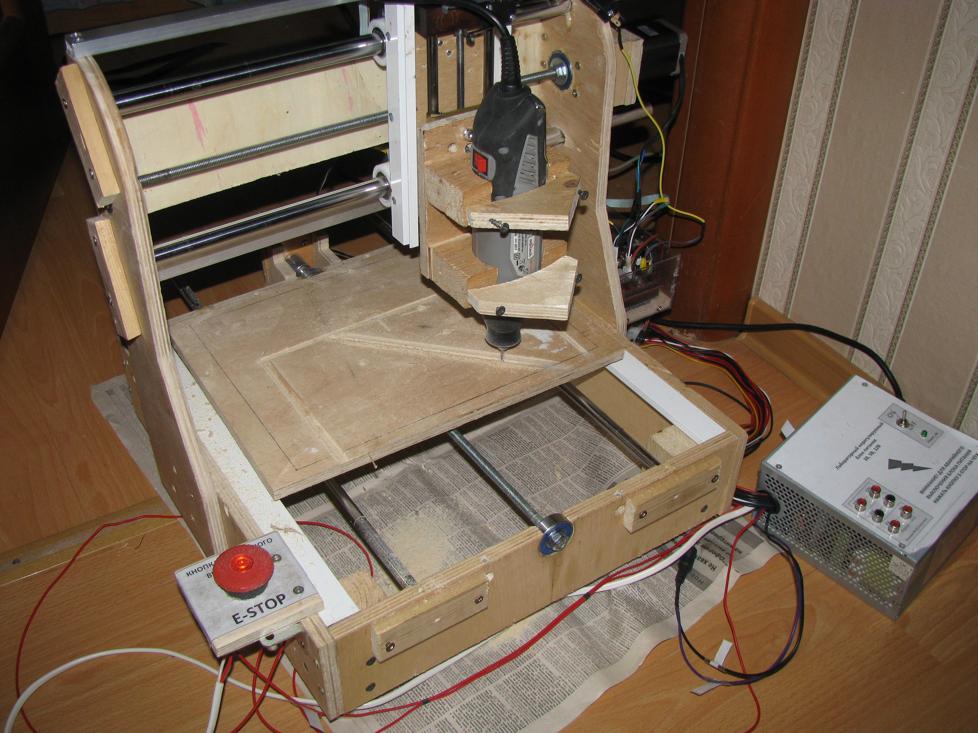

Ну, наконец-то настроил свой ЧПУ! Уже опробовал, вот результат с рисованием кругов с различными радиусами, все выполнено в точности как задано!
https://www.youtube.com/watch?v=Bi268ifUKjM
IMG_2893.JPG (3927 просмотров) <a class='original' href='./download/file.php?id=47319&mode=view' target=_blank>Загрузить оригинал (854.65 КБ)</a>
Оси X, Y с шагом 1/8, ось Z нормально заработала только когда поставил шаг 1/2, хотя мне его на этой оси хватает, момента теперь достаточно.
Думаю как бы нарисовать логотип сайта, чтоб наглядно посмотреть, все ли работает хорошо...
Еще создал запрос разработчикам Marlin, чтоб добавили поддержку LCD с разрешением 84х48, как закончат баги фиксить, примутся за мой LCD :)
А может и я к тому времени разберусь с тем, как там реализована поддержка LCD и сам напишу)

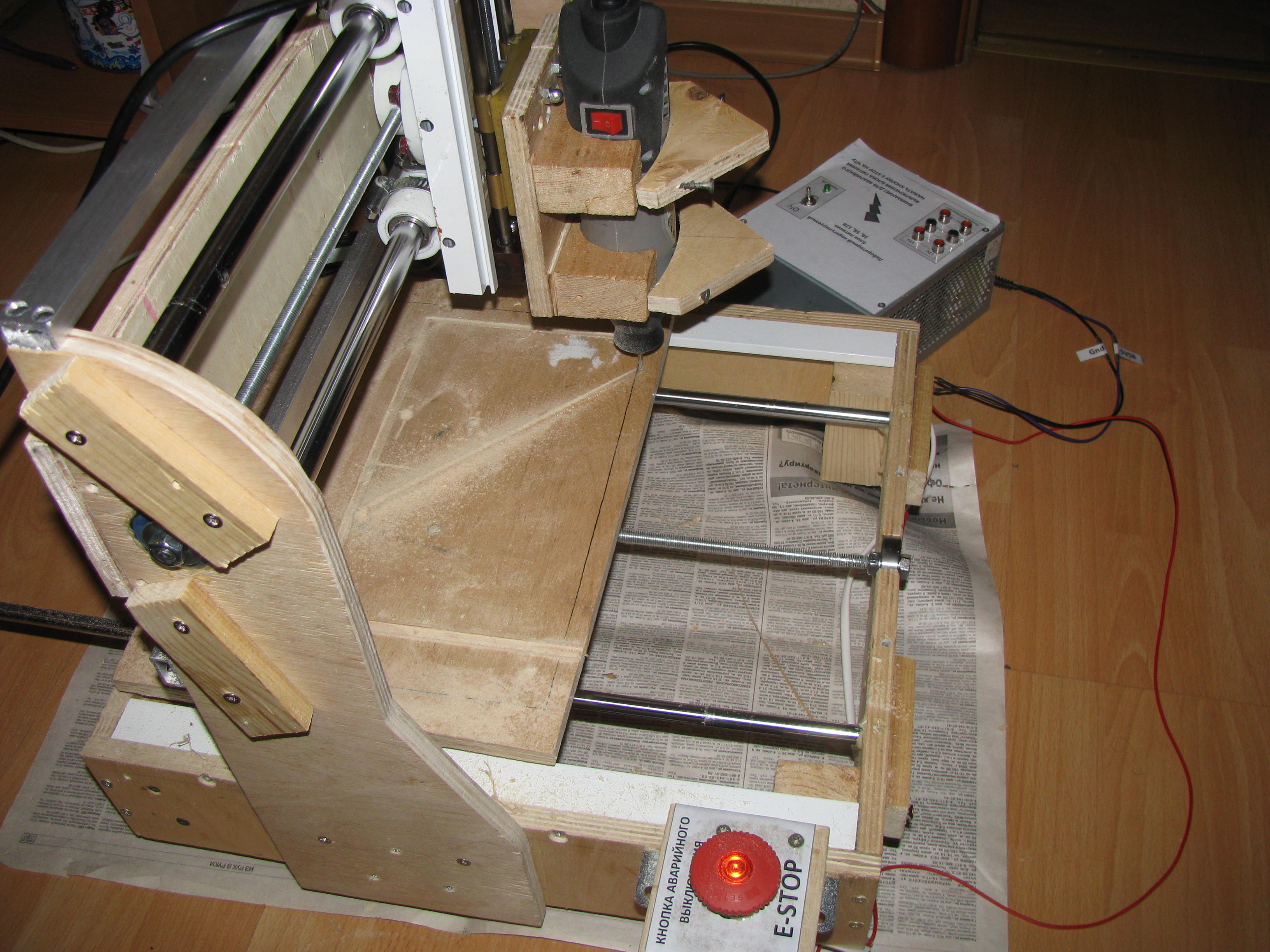

Во! Пока что засунул модель в repetier, тот сгенерировал G-код под 3D принтер, т.е. без поднятия оси Z.
Ну а вот фотки процесса:
IMG_2894.JPG (3911 просмотров) <a class='original' href='./download/file.php?id=47339&mode=view' target=_blank>Загрузить оригинал (397.37 КБ)</a>
IMG_2896.JPG (3911 просмотров) <a class='original' href='./download/file.php?id=47340&mode=view' target=_blank>Загрузить оригинал (455.59 КБ)</a>
IMG_2899.JPG (3911 просмотров) <a class='original' href='./download/file.php?id=47341&mode=view' target=_blank>Загрузить оригинал (458.13 КБ)</a>
Результат:
IMG_2905.JPG (3911 просмотров) <a class='original' href='./download/file.php?id=47343&mode=view' target=_blank>Загрузить оригинал (872.66 КБ)</a>
Подскажите, можно ли как-то сгенерировать Gкод для марлина, работающий для ЧПУ, а не для 3Д принтера?

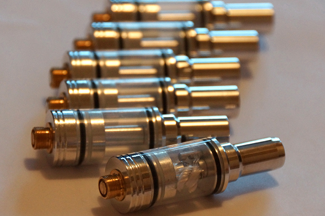

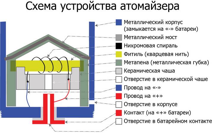

В электронных сигаретах есть такая штуковина под названием атомайзер, которая испаряет жидкость путем нагрева, если с спиралью, или путем вибраций, если ультразвуковая. Этот пар, даже горячий, можно охлаждать путем давления на него холодным воздухом компрессора и далее через сопло 3-5мм подавать в зону реза. Вполне себе перспективная и реализуемая вещь, единственное волнует то, что на холодных, относительно пара, стенках трубки будет образовываться конденсат. Вот устройство обычного атомайзера с нихромовой проволокой, цена 1$:
tmp_8085-e-cig-03-atomizer-shema1793865137.jpg (3808 просмотров) <a class='original' href='./download/file.php?id=47455&mode=view' target=_blank>Загрузить оригинал (78.76 КБ)</a>
А вот как он выглядит:
tmp_8085-aeefa9d1b8bb672524599.jpg (3808 просмотров) <a class='original' href='./download/file.php?id=47456&mode=view' target=_blank>Загрузить оригинал (221.08 КБ)</a>
Производительность у них достаточно высокая, способны выдавать плотную струю горячего пара температурой около 40 градусов.

Фрезерую стол... За один раз все сделать не получилось, не было свободных трех часов, пока что лишь 1/5 стола закончил. Блин, оказывается такой шумный процесс :hehehe: Как соседка еще не прибежала ругаться :hehehe:
Фото процесса:
IMG_2907.JPG (3768 просмотров) <a class='original' href='./download/file.php?id=47477&mode=view' target=_blank>Загрузить оригинал (966.97 КБ)</a>
IMG_2909.JPG (3768 просмотров) <a class='original' href='./download/file.php?id=47478&mode=view' target=_blank>Загрузить оригинал (1.02 МБ)</a>
И видео:
https://www.youtube.com/watch?v=j0j7JtIpxhI
Надо будет бируши из китая заказать :)
