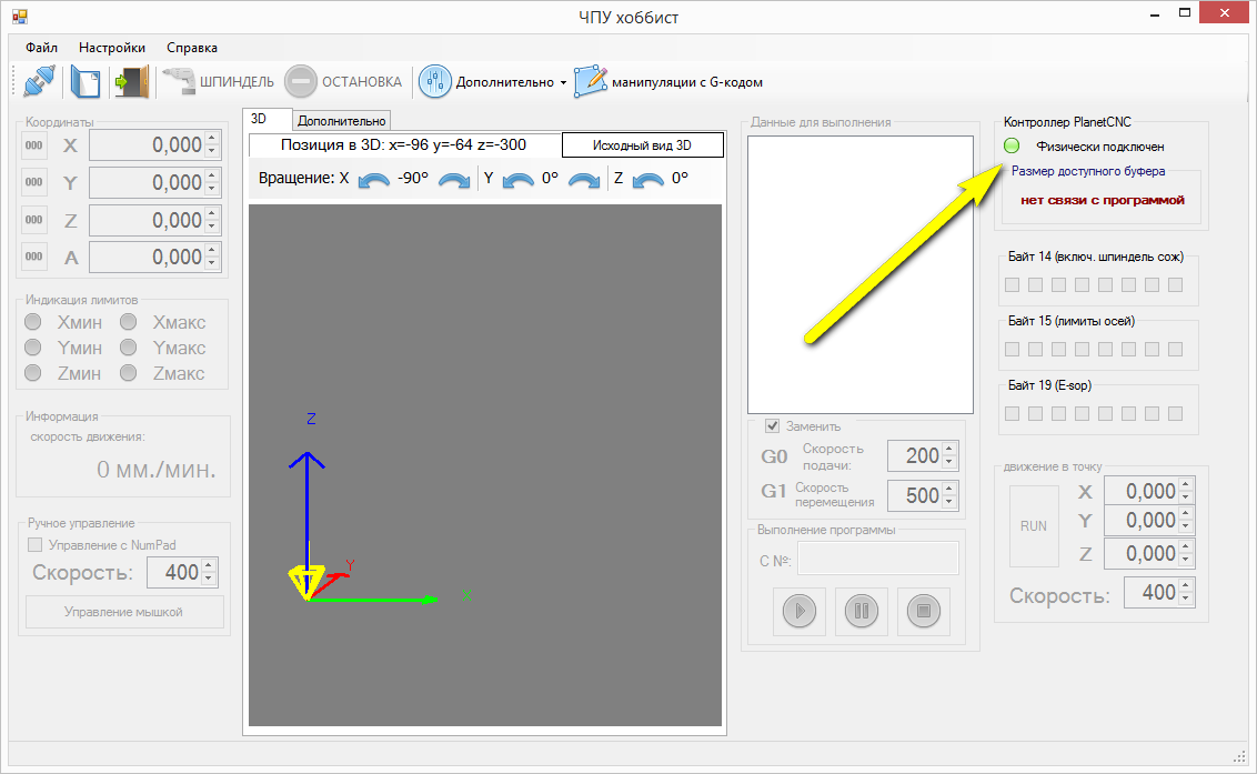

Пытаюсь запустить для пробы вашу программу (сборка от 9 сентября). Запускаю под Win 8.1. Крэш еще до показа окна. Есть ли более новые сборки? :)
Проверяю сейчас боевую готовность китайской платы MK1 на рабочем станке. Через раз случается ситуация, когда официальная программа перестаёт на что либо реагировать, показывая что по всем входам/выходам передаются данные. То ли это наводки на USB кабель, то ли программное. Сравнить не с чем. Вот и хотел заодно проверить вашу программу в деле, но не получилось.

MX_Master писал(а):Пытаюсь запустить для пробы вашу программу (сборка от 9 сентября). Запускаю под Win 8.1. Крэш еще до показа окна. Есть ли более новые сборки? :)
selenur писал(а):Если используется 4-я ось для поворотной головы, то для оси А какое обычно записывается значение в g-коде? в градусах?
Для любых повороток (ABC) всегда градусы.
Решается очень просто :-)
Я в первых постах писал, что кроме самой программы ещё нужны *.dll файлы, вот они https://github.com/selenur/CNC-controll ... ter/OpenGL без них программа сразу при запуске падает, т.к. пока не добавил проверку, наличия библиотек.
Как вариант вот программа которая у меня в процессе переделки, выполнение G-кода пока не работает, и прочее, но можно проверять наличие подключенного контроллера:
2015-11-22_225647.png (3207 просмотров) <a class='original' href='./download/file.php?id=64183&sid=29f07aa2fd6da7c682aa20fac5c42b41&mode=view' target=_blank>Загрузить оригинал (51.67 КБ)</a>
и собственно сама программа со всеми необходимыми компонентами.

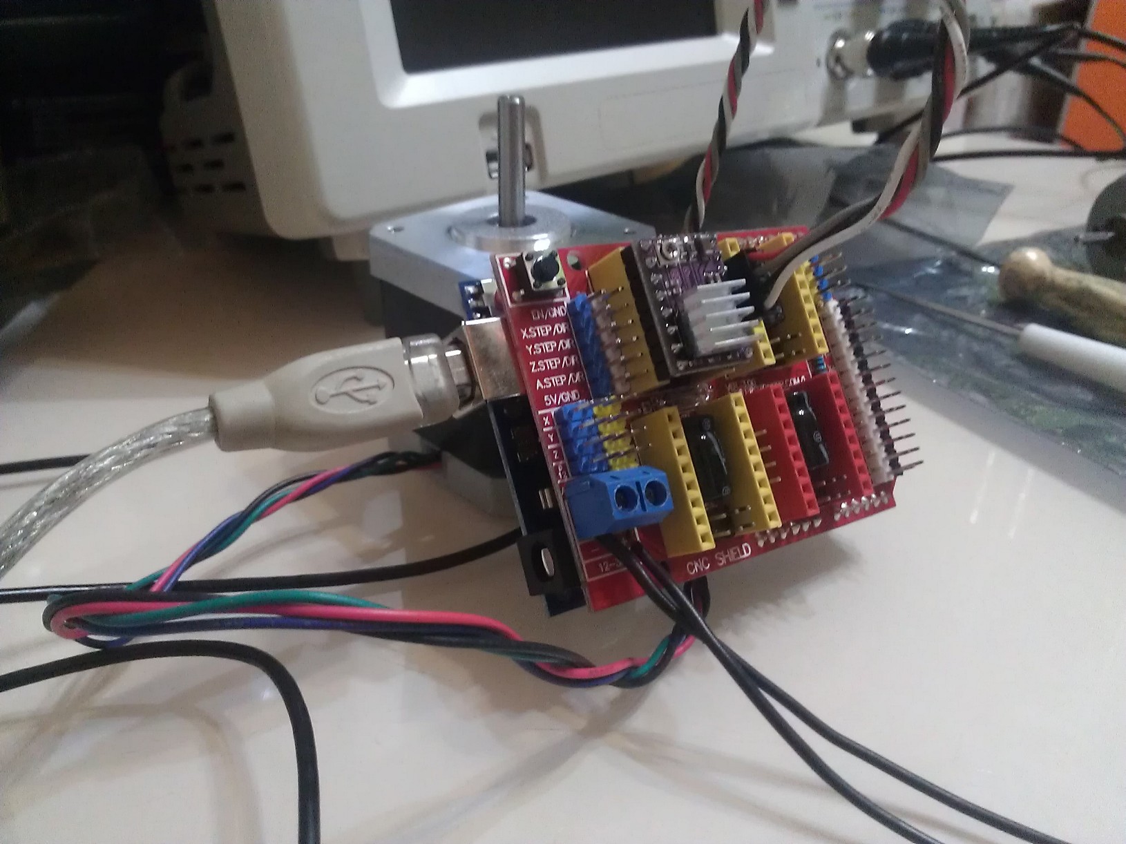

В связи с глобальной переделкой внутренностей программы, неожиданно получилось без особых сложностей добавить поддержку контроллера с GRBL прошивкой, как оказалось достаточно через com-port слать g-код в виде текста.
У меня давно лежал шилд, и ардуина, абсолютно для других целей, а тут вчера на форуме, в одной из тем узнал как работает эта штука :-)
Вот на чем проверял:
WP_001181.jpg (2955 просмотров) <a class='original' href='./download/file.php?id=64672&sid=29f07aa2fd6da7c682aa20fac5c42b41&mode=view' target=_blank>Загрузить оригинал (346.59 КБ)</a>
Сейчас пока основной упор на поддержку мк1, но если будут желающие то прикручу и ардуину с GRBL.
Единственное что arduino uno, работает на пределе, и часто получать информацию, о положении X,Y,Z не получиться, 1-2 раза в секунду, (в мк1 более 25 раз).
