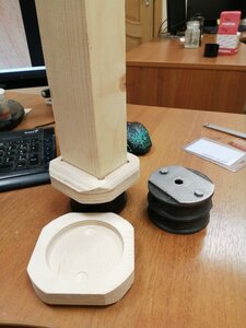

Rus_Lan писал(а): 14 янв 2021, 20:32
ValVamp писал(а): А какие именно не подскажите? или может фото если есть.
В автозапчастях на любой вкус и цвет этого добра полно.
Надо только подобрать подходящий способ крепления.
Купил подушки от нивы и классики. На работе подрезал ненужное, и вырезал переходник.
вы сборе (1860 просмотров) <a class='original' href='./download/file.php?id=191195&sid=4892fa048195245fda1f73646d06c4a1&mode=view' target=_blank>Загрузить оригинал (2.36 МБ)</a>
вы сборе
Левая пустотелая (там пружина была) А правая цельная. Посмотрю какие лучше будут.
