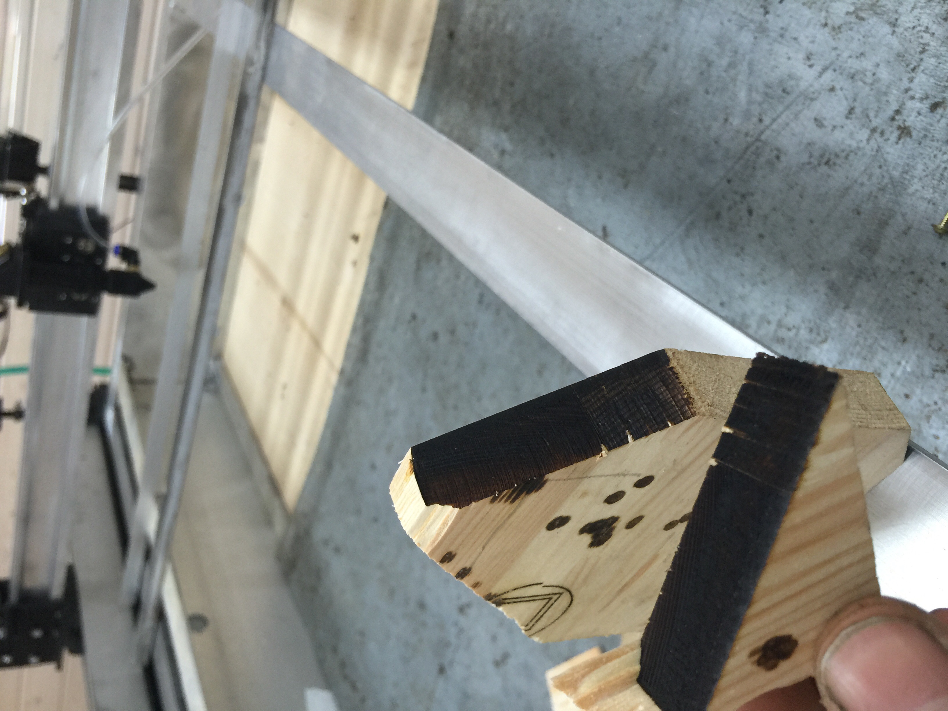

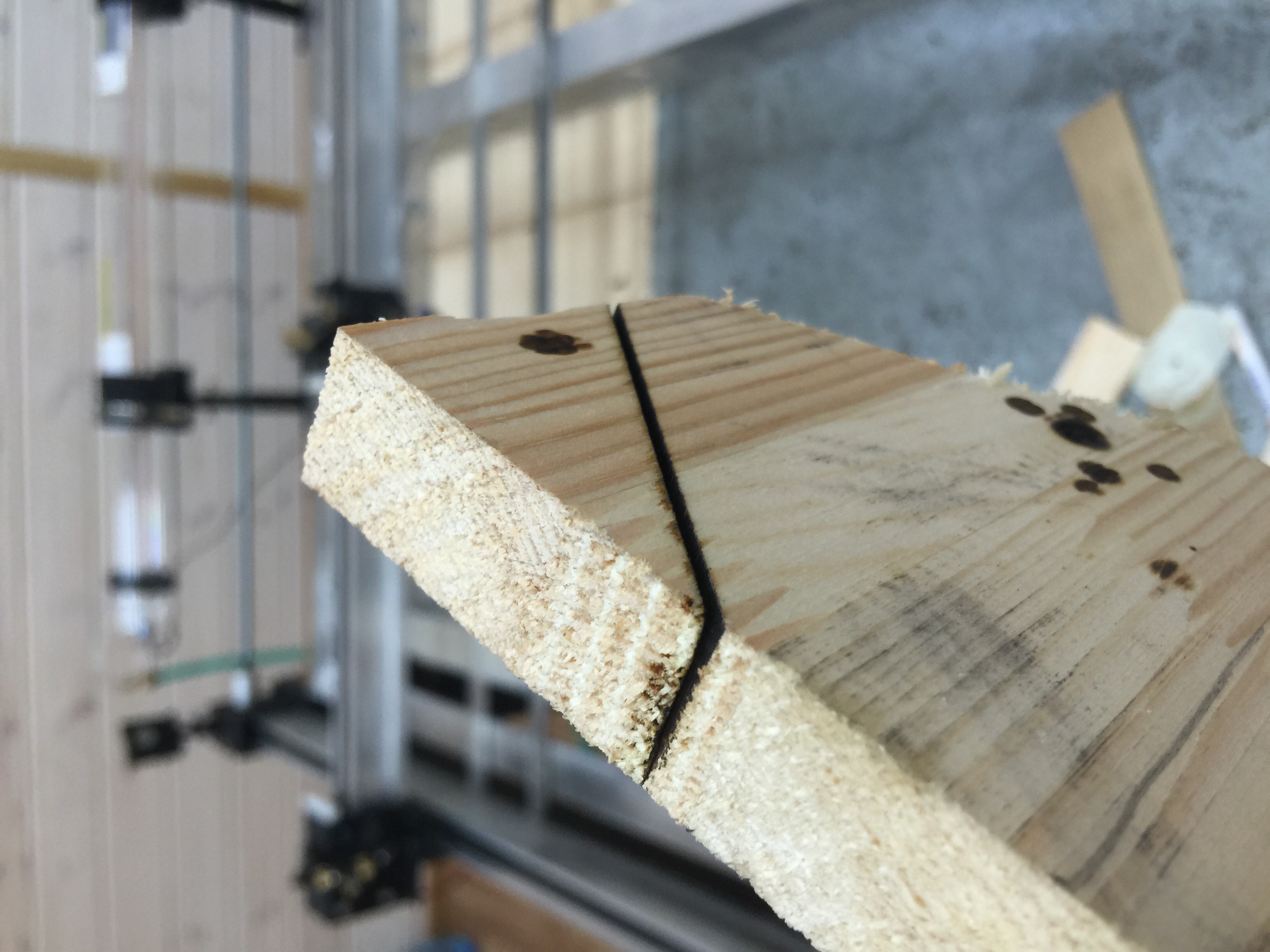

Ура! Точно про руки... Луч касался сопла краешком. Совсем немного, а такие потери... Люди добрые подсказали как это проверить. Вообщем, сбылась мечта идиота, деревянный щит (сосна) 20мм режет на скорости 3мм/с.
Для небольших работ вполне, но все же для производства нужны другие скорости.

Сосна 20мм (3275 просмотров) <a class='original' href='./download/file.php?id=55772&mode=view' target=_blank>Загрузить оригинал (1.29 МБ)</a>
Сосна 20мм
Сосна 20мм (3275 просмотров) <a class='original' href='./download/file.php?id=55773&mode=view' target=_blank>Загрузить оригинал (1.37 МБ)</a>
Сосна 20мм

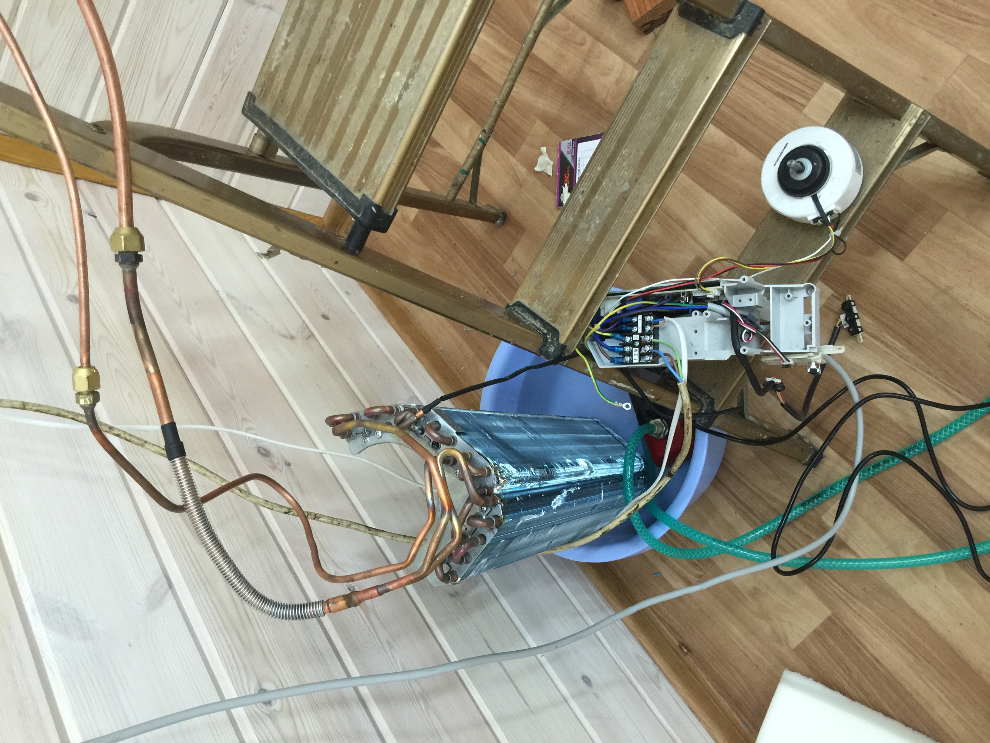

Радиатор от кондея бытового. Вытряхнул все, оставил только внешний блок, радиатор и электронику. Хотел мудрить из компрессора и радиатора автомобильного, но Цена простенькой сплит системы (8т.р) оказалась меньше стоимости одного компрессора. Сварил бак из нержавейки, теперь радиатор туда переедит. Вот с автоматикой придется повозиться, настройки у нее на охлаждение комнаты... Не понятная логика от температуры, переохлаждает ее. Но это все лечится, в крайнем случае свой контроллер поставлю.
Еще вентиляция не смонтирована. 15 сек режу, проветриваю, и снова цикл:)..., но чего нибудь не сделать не смог:
image.jpg (3232 просмотра) <a class='original' href='./download/file.php?id=55786&mode=view' target=_blank>Загрузить оригинал (1.33 МБ)</a>

я как то ранее подразумевал что чиллер это радиатор с жидкостью и вентилятором, а сейчас понимаю что радиатор с жидкостью и вентилятором это просто радиатор с жидкостью и вентилятором.
Чем тогда чиллер отличается? :thinking:

Челлер это холодильник, но не для воздуха, а для воды. Т.е. Кроме перечисленного в нем еще компрессор есть:)
Немного жалею, что сплит систему взял, т.к с нашим "летом" кондей бы еще и помещение прогревал:)
Решение принимал, когда у нас единственная жаркая неделя была:)

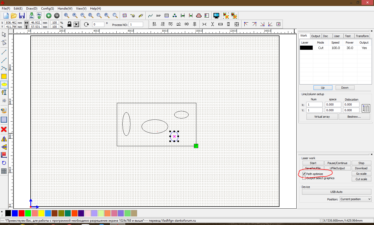

Странно программа оптимизирует путь резки. Сначала предмет весь по контуру вырезала, потом внутри стала... Не логично.
Re: Проект 100W СО2 Лазерный раскройщик/гравер 1500x1200
Добавлено: 15 авг 2015, 00:09
Dimager
tok17 писал(а):Странно программа оптимизирует путь резки. Сначала предмет весь по контуру вырезала, потом внутри стала... Не логично.
Попробуй галку поставить на оптимизацию пути.
