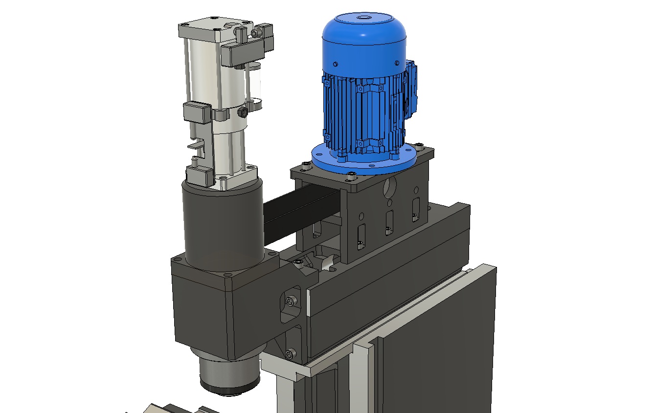

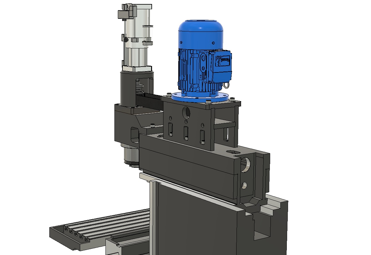

Между тем, станок ждут глобальные перемены. Сейчас он встал на полную разборку. Буду проводить полную ревизию на предмет проявившихся косяков, а их видится немало, особенно с высоты полученного за всё это время опыта.
Так бы может и работал станок дальше, если бы не стойкая хотелка приподнять режимы обработки и убрать дикие шумы шестерёнок. Посему был докуплен шпинделёк у Даркстона BT40 на 6к оборотов. На фотках - концепция, ушедшая в реализацию.
6б76_1.jpg (7029 просмотров) <a class='original' href='./download/file.php?id=162797&sid=2097f89f04bbd55e96351d42f007c98d&mode=view' target=_blank>Загрузить оригинал (131 КБ)</a>
6б76_2.jpg (7029 просмотров) <a class='original' href='./download/file.php?id=162798&sid=2097f89f04bbd55e96351d42f007c98d&mode=view' target=_blank>Загрузить оригинал (118.44 КБ)</a>

mikehv
Шпиндель будешь крепить только по фланцу или по цилиндру тоже скользящую посадку сделаешь?
Re: Модернизация 6Б76ПФ2
Добавлено: 17 май 2019, 15:19
NKS
mikehv писал(а):Шпиндель будешь крепить только по фланцу или по цилиндру тоже скользящую посадку сделаешь?
Основное крепление по фланцу. В работу запустил Ф120h6(+0.022). Там где стык корпуса и стакана гидроцилиндра резиновое кольцо в канавке уложу. Если будет не хватать жёсткости доработаю под коническое кольцо, чтобы обжимало корпус шпинделя в верхней части, но, думаю (даже уверен), этого не понадобится.

У меня на Deckel такая же схема. Есть новый шпинделек на 10к от Fadal. Тоже периодически мысли приходят о подобной переделке. Хотя мне его надо запустить сначала в оригинале, а все руки не доходят. Осталось пара мелочей.

NKS писал(а): Если будет не хватать жёсткости
А как нехватку жёсткости в этом узле определишь?
С помощью научного подхода надеюсь? (для просмотра содержимого нажмите на ссылку)
Безмен? :)

Идея купить ременной шпиндель зародилась ещё до покупки этого станка. Тоже думал запустить как есть. В итоге, к началу реализации станок проработал почти пять лет :hehehe:
Dimka писал(а):А как нехватку жёсткости в этом узле определишь?
Сначала субьективно, разными фрезами попробую рекомендованные производителями фрез режимы. Если будут сомнения-будет повод развести начальство на нормальный динамометр
