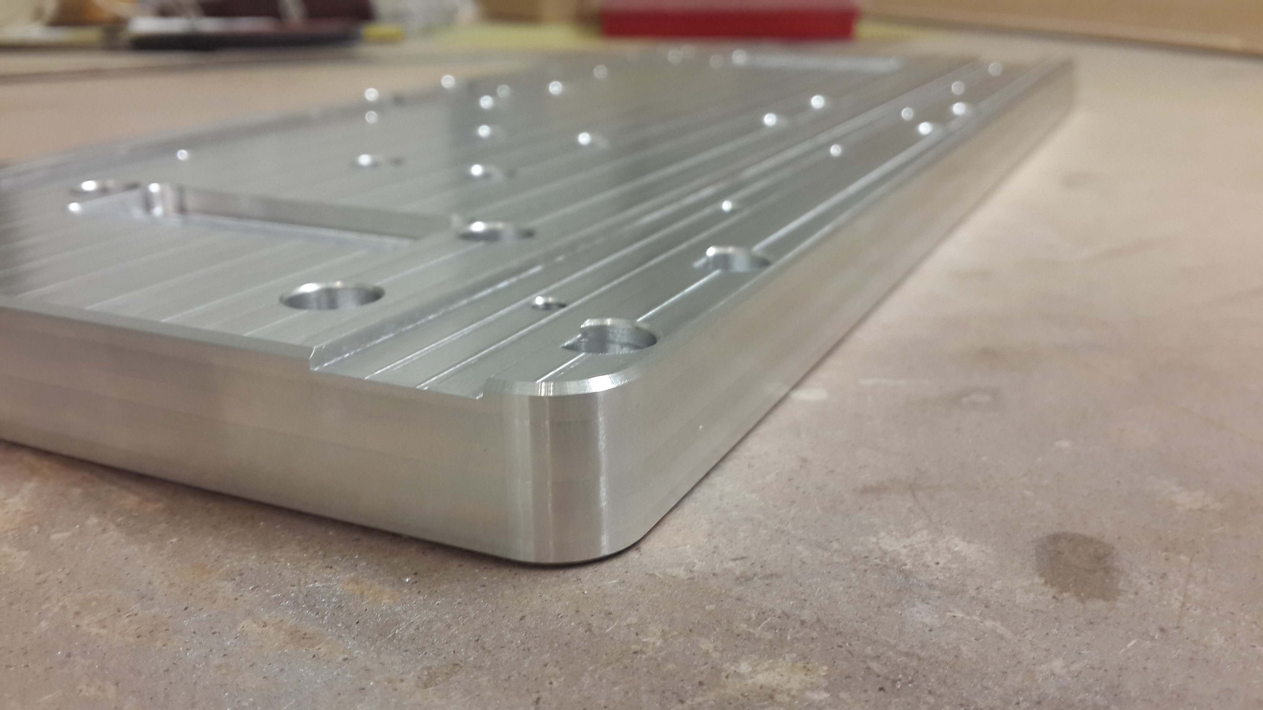

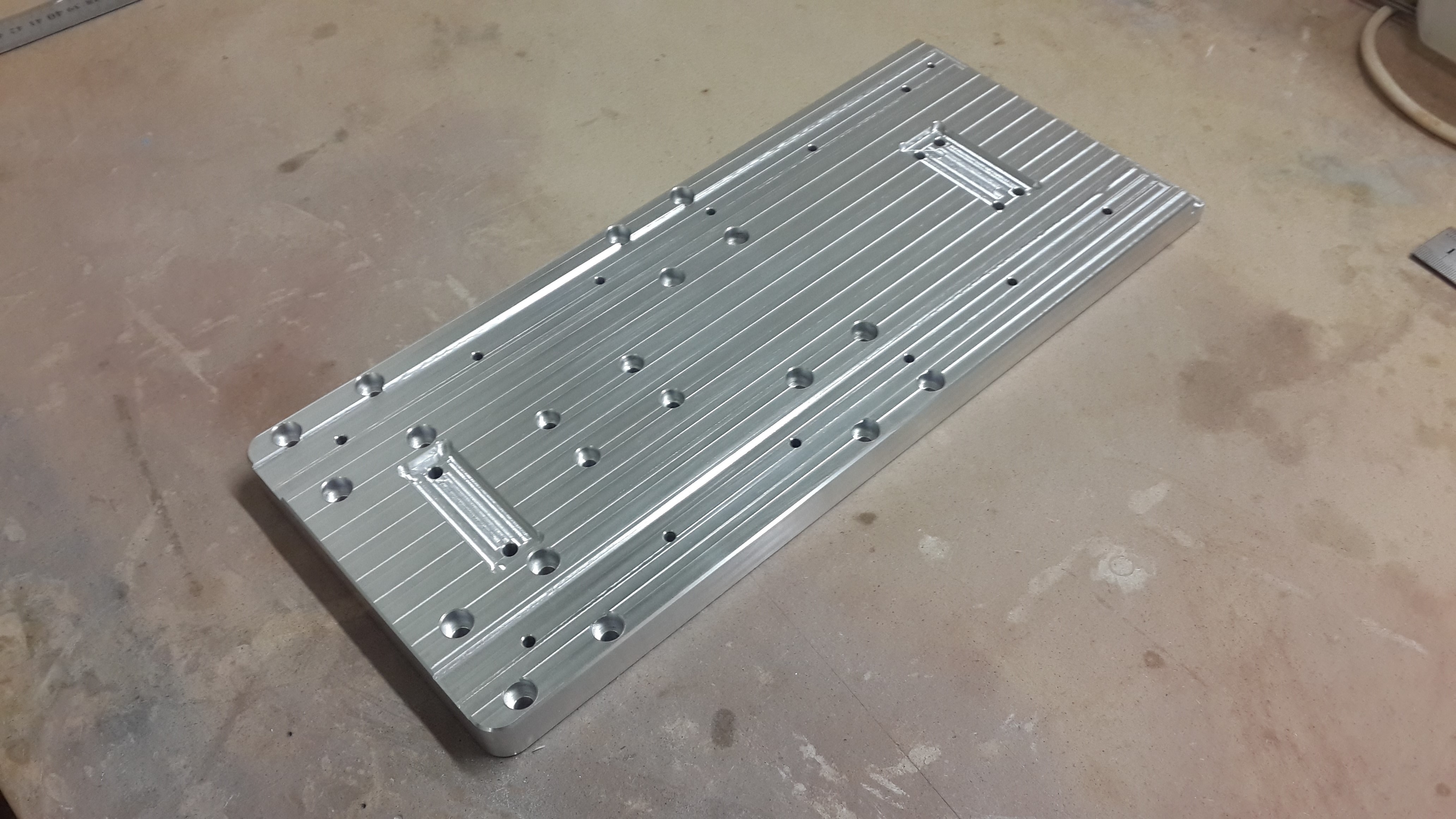

Запилил новую ось Z под рельсы 20-го размера.
2018-04-07 01.28.48.jpg (7356 просмотров) <a class='original' href='./download/file.php?id=136593&mode=view' target=_blank>Загрузить оригинал (1.36 МБ)</a>
2018-04-07 01.29.16.jpg (7356 просмотров) <a class='original' href='./download/file.php?id=136594&mode=view' target=_blank>Загрузить оригинал (1.19 МБ)</a>
2018-04-07 01.29.43.jpg (7356 просмотров) <a class='original' href='./download/file.php?id=136596&mode=view' target=_blank>Загрузить оригинал (1.11 МБ)</a>
2018-04-07 01.30.07.jpg (7356 просмотров) <a class='original' href='./download/file.php?id=136597&mode=view' target=_blank>Загрузить оригинал (1.37 МБ)</a>
2018-04-07 01.31.27.jpg (7356 просмотров) <a class='original' href='./download/file.php?id=136598&mode=view' target=_blank>Загрузить оригинал (1.31 МБ)</a>
2018-04-07 21.41.17.jpg (7356 просмотров) <a class='original' href='./download/file.php?id=136599&mode=view' target=_blank>Загрузить оригинал (1.39 МБ)</a>
По моему вполне норм качество, после замены оси Z должны еще убраться люфты в круглых каретках ~0.1мм.
Думаю после этой модернизации, будет норм станок :)

Re: Первый станочек 1000х500х150
Добавлено: 07 май 2018, 11:28
rage писал(а):Запилил новую ось Z под рельсы 20-го размера.
это АМГ6?
Добавлено: 07 май 2018, 11:59
Lafayette
Можно узнать для чего 20-е рельсы?
Добавлено: 07 май 2018, 12:27
rage
sima8520 писал(а):это АМГ6?
Большая плита с рельсами АМГ6. Маленькая с каретками Д16Т.
Lafayette писал(а):Можно узнать для чего 20-е рельсы?
Так получилось.
Добавлено: 07 май 2018, 12:57
А как АМГ6 в плане обработки? Как в нем резьбы держат?
Добавлено: 07 май 2018, 13:55
rage
sima8520 писал(а):А как АМГ6 в плане обработки?
Мне очень нравится, намного приятнее с ним работать чем с Д16Т.
sima8520 писал(а):Как в нем резьбы держат?
По ощущениям резьбы режутся труднее, все же АМГ помягче.
Держатся нормально, откручиваются - закручиваются :) Но думаю ресурс (если постоянно крутить туда-сюда со всей дури), будет меньше чем у Д16Т.
