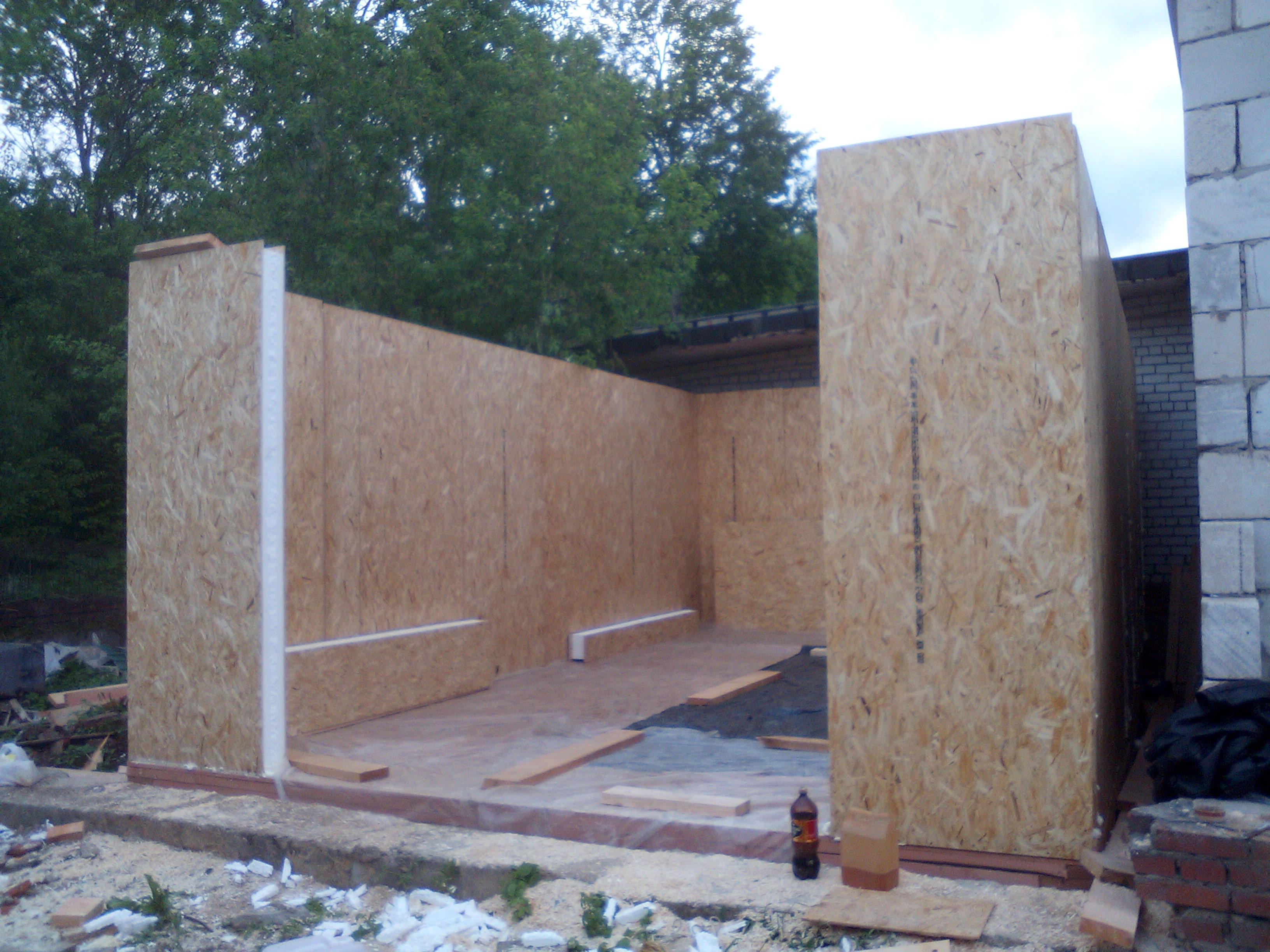

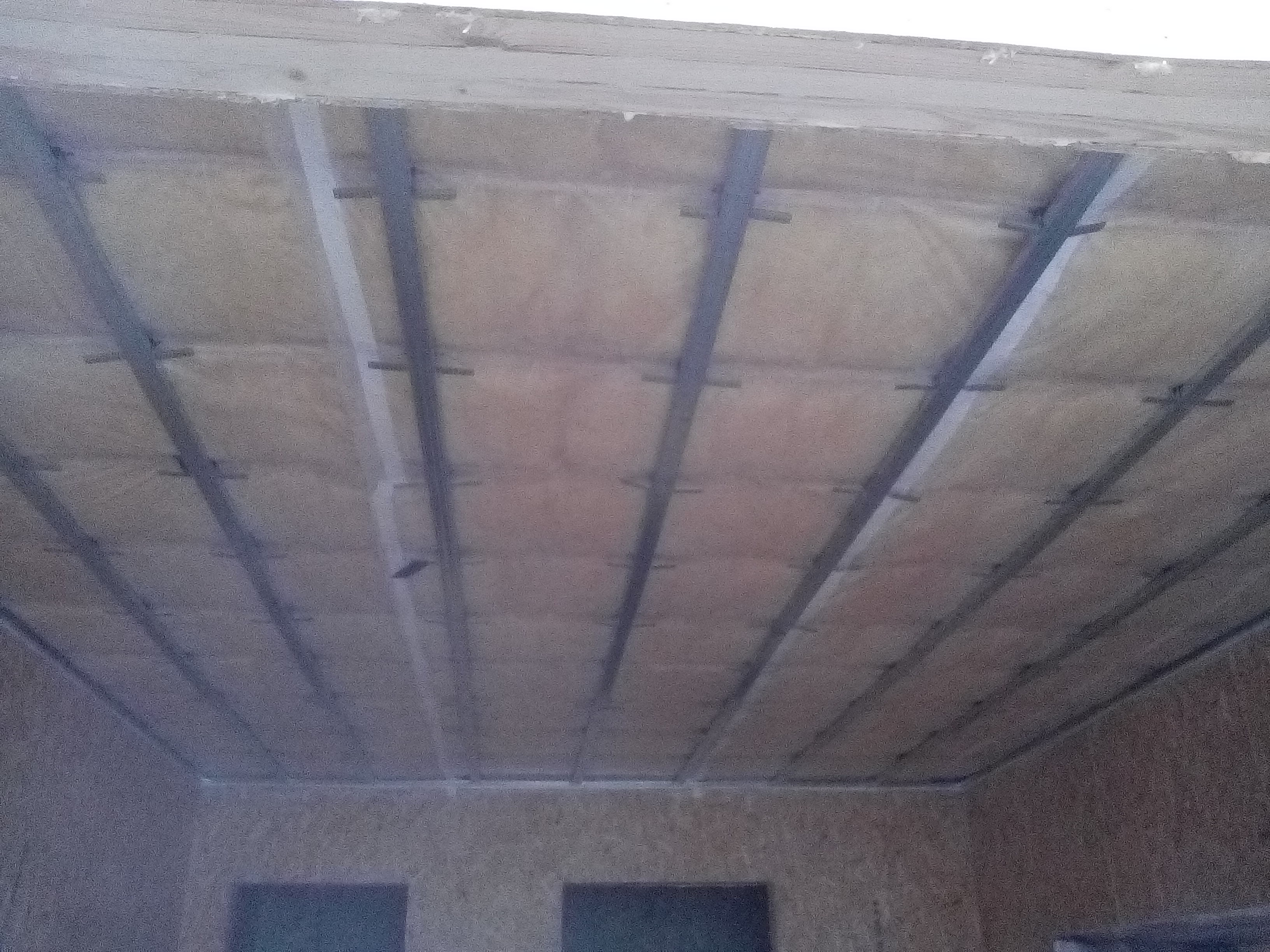

Пока нет времени заниматься станком как следует... Занят постройкой гаража-мастерской, финансы и время уходят туда почти все.
IMG_20170423_175003[2].jpg (4750 просмотров) <a class='original' href='./download/file.php?id=113676&mode=view' target=_blank>Загрузить оригинал (1.2 МБ)</a>
IMG_20170525_194458[1].jpg (4750 просмотров) <a class='original' href='./download/file.php?id=113677&mode=view' target=_blank>Загрузить оригинал (1.19 МБ)</a>
IMG_20170530_194023[1].jpg (4750 просмотров) <a class='original' href='./download/file.php?id=113678&mode=view' target=_blank>Загрузить оригинал (938.86 КБ)</a>
IMG_20170602_205109[1].jpg (4750 просмотров) <a class='original' href='./download/file.php?id=113679&mode=view' target=_blank>Загрузить оригинал (1.47 МБ)</a>
IMG_20170602_205128[1].jpg (4750 просмотров) <a class='original' href='./download/file.php?id=113680&mode=view' target=_blank>Загрузить оригинал (942.02 КБ)</a>
Пока заказываю оставшийся алюминий на стол и некоторые детали (спасибо Леониду, как обычно помогает безмерно). Ну и MGG спасибо, за проработку вопроса ШВП.

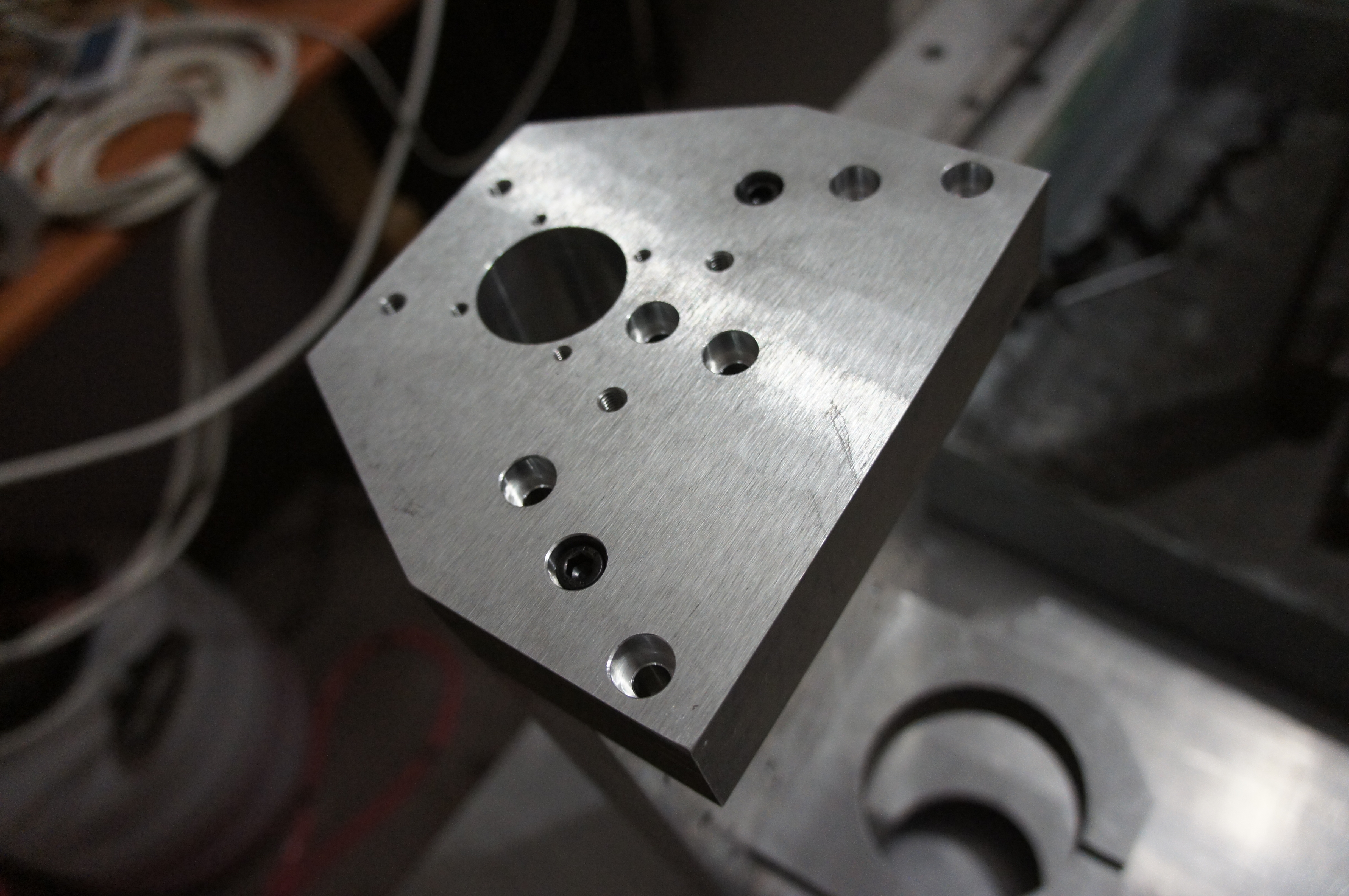

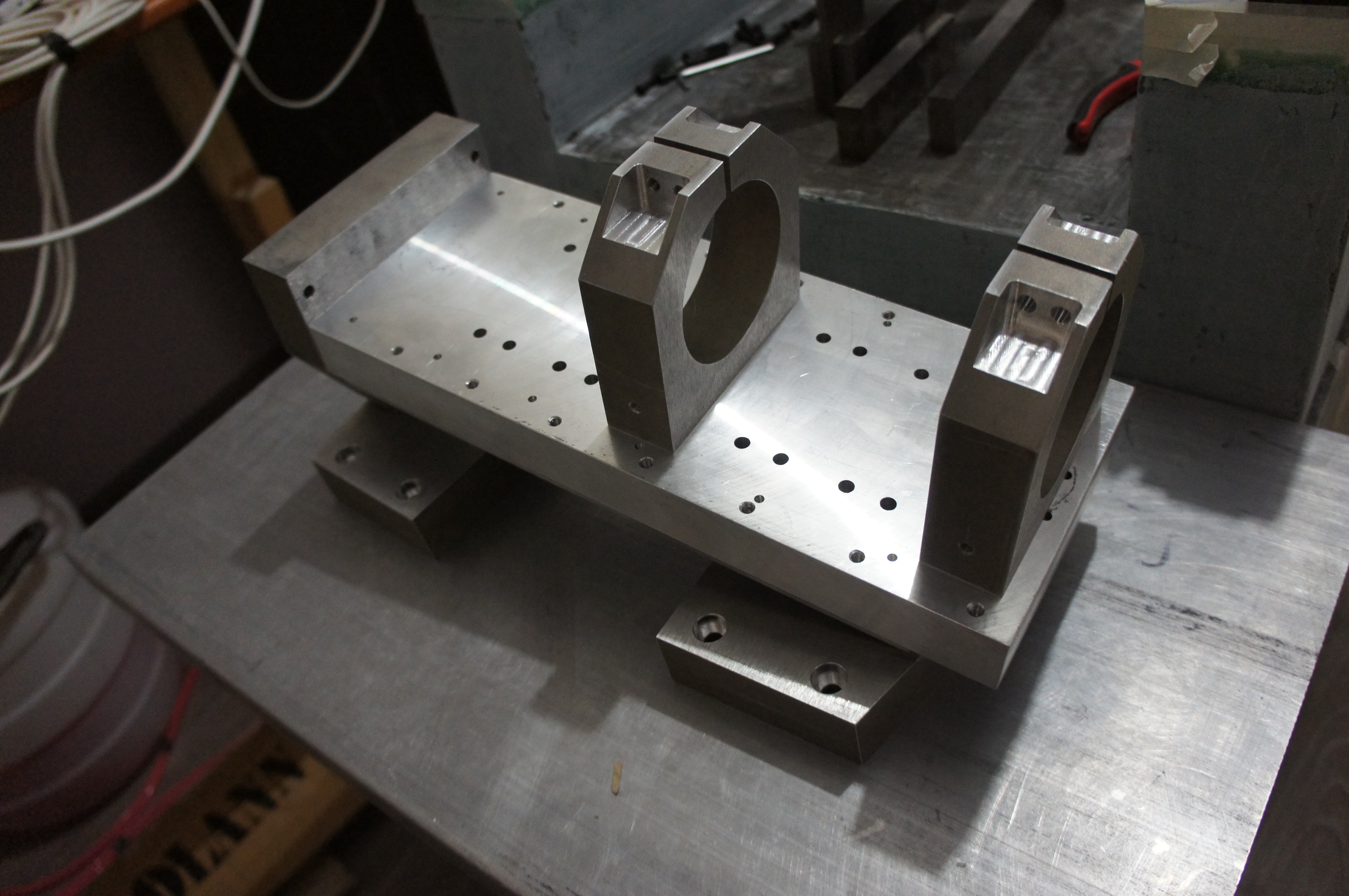

Сделали мне еще две детали - подвижную пластину по порталу и саму плиту оси Z.

Оставшиеся детальки обещали сделать на следующей неделе, после чего вся механика будет в сборе... Останется дождаться ШВП и можно будет собирать и юстировать станок, и там и до электроники недалеко))

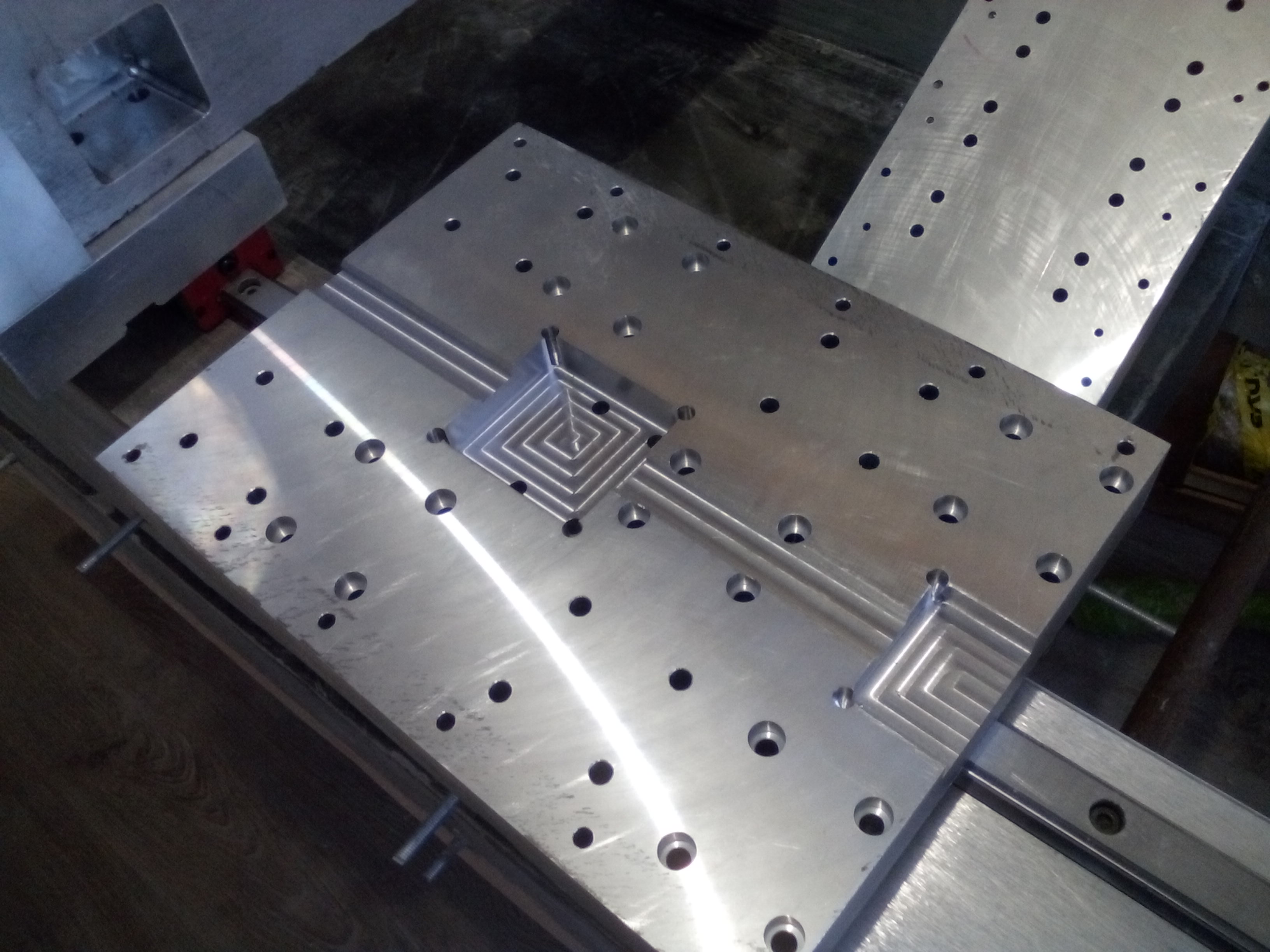

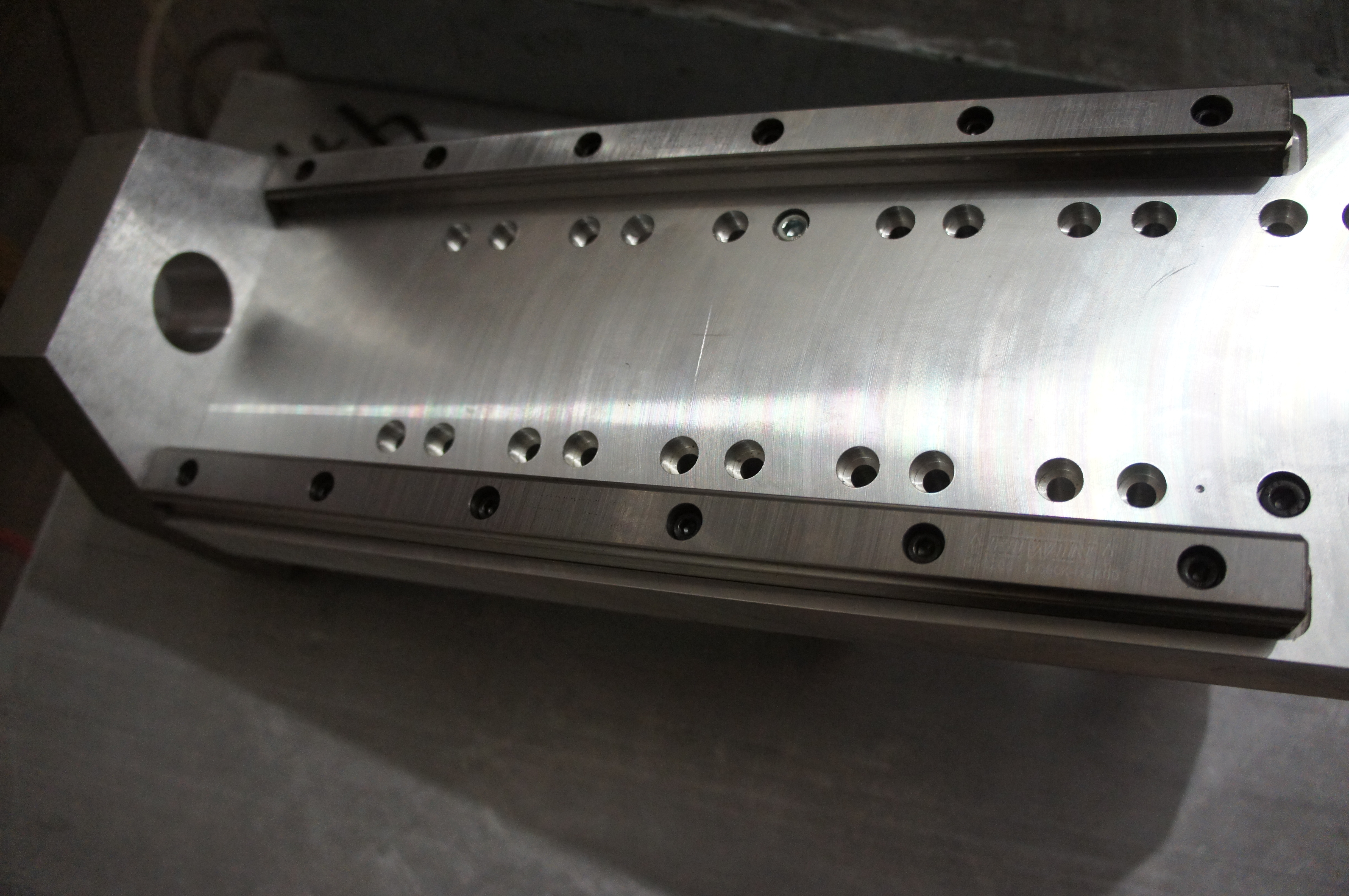

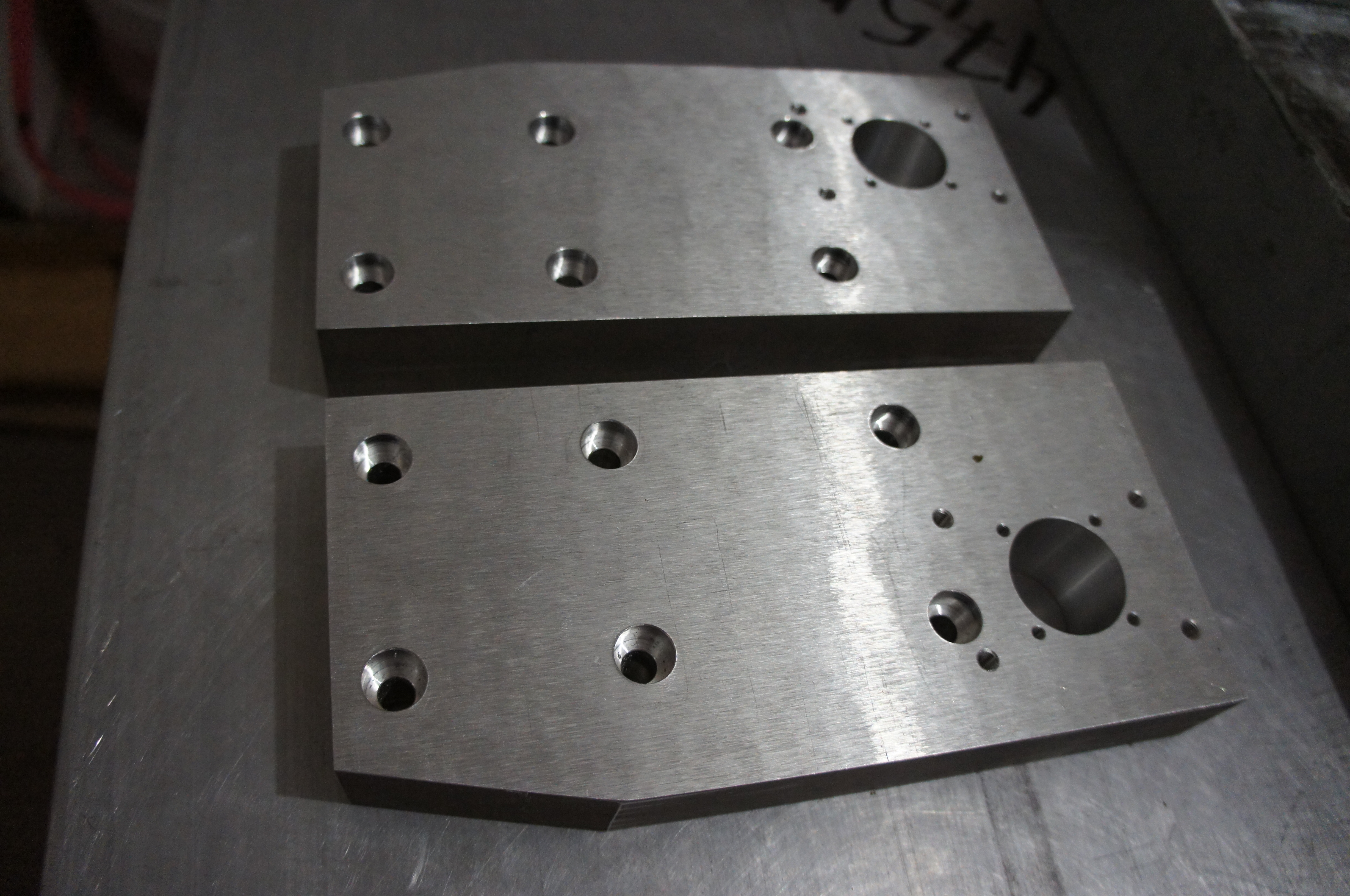

Забрал сегодня еще несколько деталей. Две пластины для крепления опор ШВП по Х и одна - по Z, а так же два хомута шпинделя.
В этот раз контуры резали на прецизионном электроэрозионном станке, а плоскости шлифовали. Получилось неплохо вроде.

На плиту Z осталось сделать ребра и ограничитель, а так же отфрезеровать 4 крепления двигателей. Но их наверно буду делать после покупки самих движков...
Ждем посылку с винтами и можно собирать))
