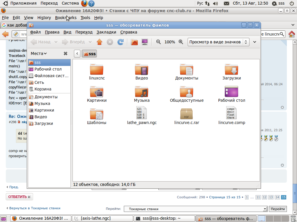

На станке стоит версия 2.5.4, а мне необходим компонент lincurve.comp, как его отдельно добавить?

Leo_1943 писал(а):На станке стоит версия 2.5.4, а мне необходим компонент lincurve.comp, как его отдельно добавить?
если это емс ,установленный в систему,то ложим исходник компонента(в архиве) lincurve.comp в домашнюю папку
и в терминале командуем:
sudo comp --install lincurve.c
lincurve.c.rar
(2.35 КБ) 273 скачивания

Ругается!
sss@sss-desktop:~$ sudo comp --install lincurve.c
File "/usr/bin/comp", line 1338, in <module>
main()
File "/usr/bin/comp", line 1321, in main
shutil.copy(f, tempdir)
File "/usr/lib/python2.6/shutil.py", line 88, in copy
copyfile(src, dst)
File "/usr/lib/python2.6/shutil.py", line 52, in copyfile
fsrc = open(src, 'rb')
IOError: [Errno 2] No such file or directory: 'lincurve.c'
Сообщения: 8167
Репутация: 1589
Re: Оживление 16А20Ф3!
Сообщение nkp »
Leo_1943 писал(а):No such file or directory: 'lincurve.c'
comp не находит файл lincurve.c в домашней папке...
проверить местоположение файла и его имя...

1 (3218 просмотров) <a class='original' href='./download/file.php?id=86828&mode=view' target=_blank>Загрузить оригинал (154.33 КБ)</a>
1
Вроде ж на месте
Сообщения: 8167
Репутация: 1589
Сообщение nkp »
lincurve.c != lincurve.comp ;)
nkp писал(а):comp не находит файл lincurve.c в домашней папке...проверить местоположение файла и его имя...
непосредственно сам файл lincurve.c должен лежать в папке (не в архиве)
