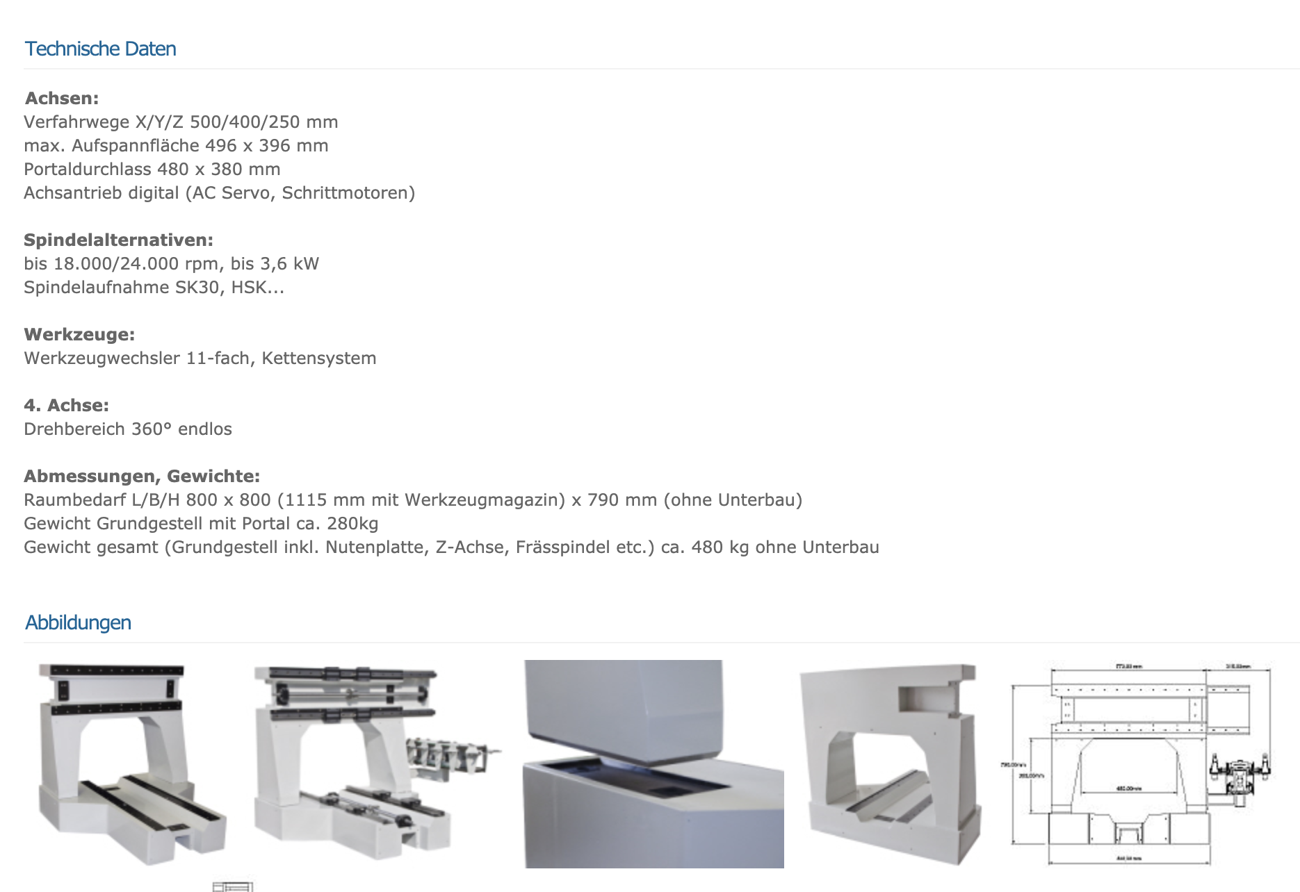

Umnik писал(а): Сколько все таки составляет этот параметр у вас?
у нас 150мм
Umnik писал(а): Это при том, что однако его характеристики смеси мягко говоря несколько отличаются от ваших,и не в вашу пользу)
какие именно? :)
Я вот смотрю на его станину. И вижу, что при почти тех же параметрах ходов, у него станина весит 280 кг, против наших 310.

Ну не уверен про "почти те же параметры ходов".
У него параметр по одной из осей на 100 мм меньше, это как бы значительная разница, на мой взгляд.
150 мм уже неплохо, возможно мне по фото показалось, что там меньше.
Под параметрами смеси имею ввиду количество смолы в ней.

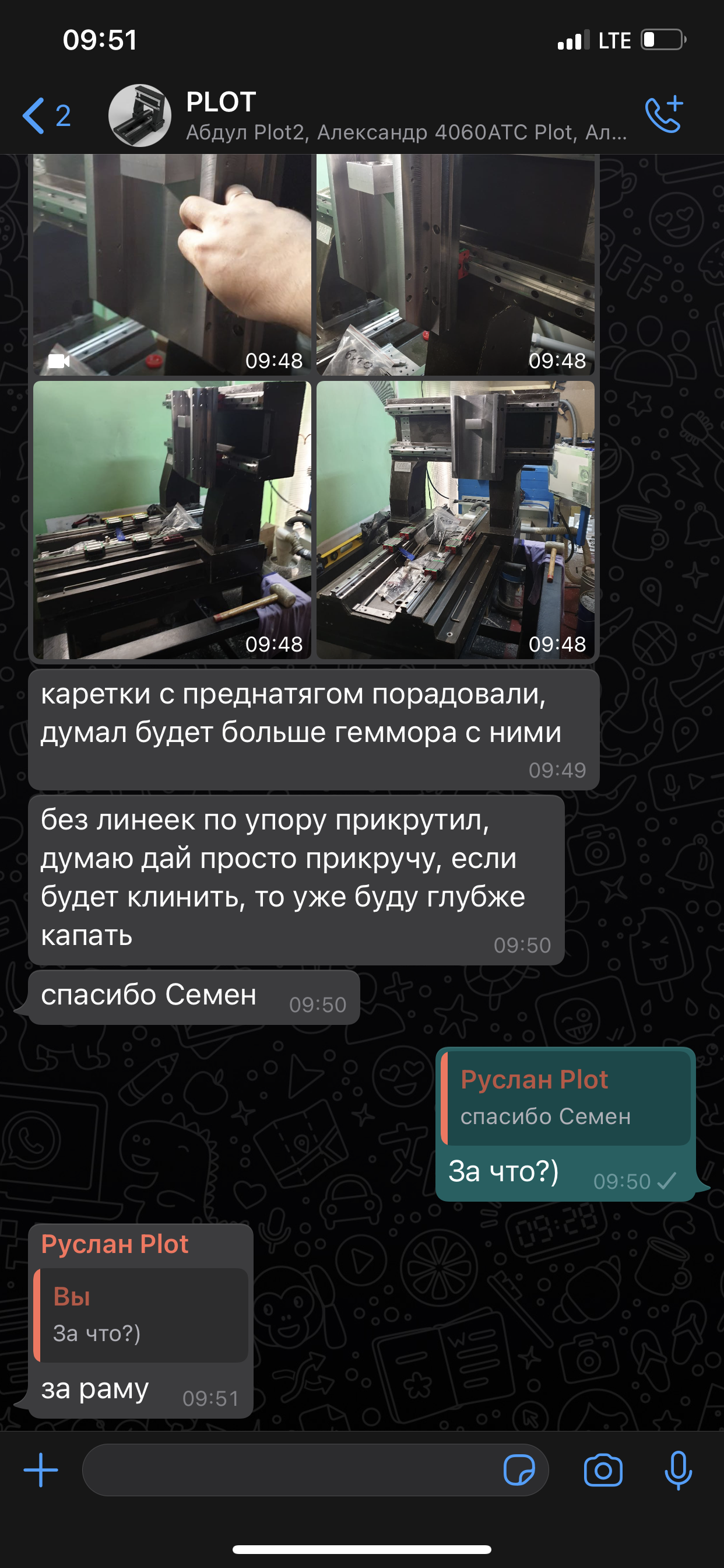

Барыга пищит, мы производили, было некогда, сейчас отвечаем писал(а): Изначально основание пилилось на порталке алюминиевой. Оттого и высота основания. Как бы они не путались в показаниях)))
После чего более точных и рабочих станков у них не появлялось. Возможно новый довели до ума.
1. Лишь первый тестовый образец был обработан на портальнике алюминиевом, о чем Женя Чернега прекрасно знал (передавай привет Феде). У нас с ноября 2019 в цеху красуется КРСочка, которая растачивает плоскостя всем станинам, которых отгружено уже более 20 в этом году.
2. В сети станины не появляются, потому что люди довольны. Покупают, собирают, и кайфуют, не устраивают цирка на своих ютуб каналах.
Максимум, что происходит, люди делятся в нашем чате, что получили, и пишут отзывы:

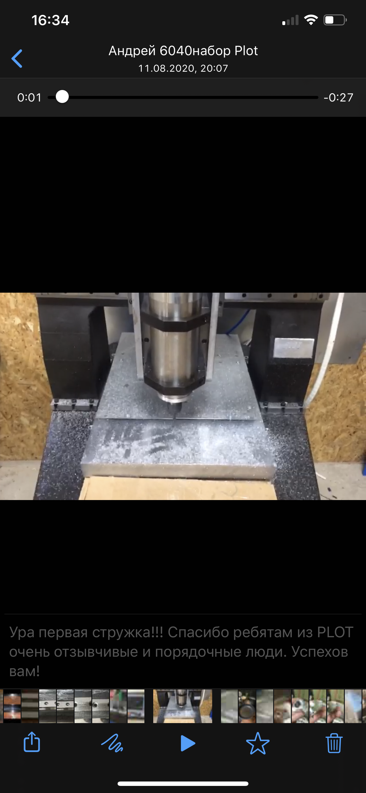

И даже первинцы наши (со старым параметром смеси и в старой форме) пашут и клиенты довольны:
IMG_2073.PNG (2287 просмотров) <a class='original' href='./download/file.php?id=187943&mode=view' target=_blank>Загрузить оригинал (3.91 МБ)</a>

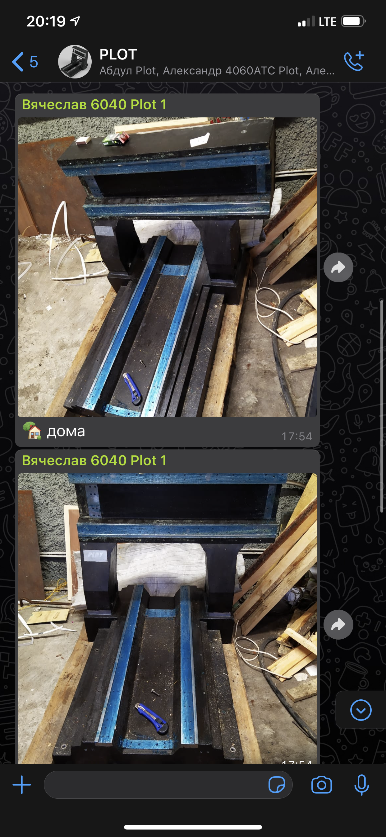

3. Отправили мы уже во все концы страны свою продукцию:
Новосибирск
IMG_2074.PNG (2287 просмотров) <a class='original' href='./download/file.php?id=187947&mode=view' target=_blank>Загрузить оригинал (4.76 МБ)</a>
Беларусь
IMG_2075.PNG (2287 просмотров) <a class='original' href='./download/file.php?id=187948&mode=view' target=_blank>Загрузить оригинал (10.84 МБ)</a>
И много других мест
