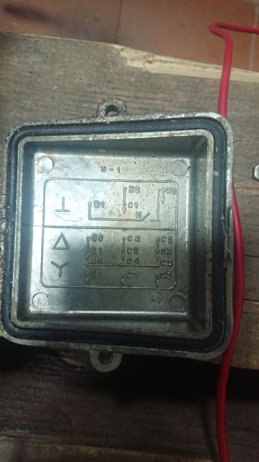

Screenshot_2020-08-20-09-05-25.png (1480 просмотров) <a class='original' href='./download/file.php?id=185181&mode=view' target=_blank>Загрузить оригинал (840.46 КБ)</a>
20200820_085727.jpg (1480 просмотров) <a class='original' href='./download/file.php?id=185182&mode=view' target=_blank>Загрузить оригинал (3.68 МБ)</a>
Примерно вот так получается. Остальные 12 вариантов не звонятся "OL" на мультиметре.
2-6 =>130 Ом примерно.
Попробую ещё гайки покрутить. Может где контакт плохой...
Диод для реле обычно какой чтавится? Зенер, или обычный?

Похоже на реверсивный однофазный мотор с конденсаторным пуском: 2-6 основное питание, а 4 или 5 соединяется с 6 через пусковой конденсатор в зависимости от направления вращения.
Для уточнения надо мерить индуктивность/добротность обмоток, вскрывать мотор и смотреть их состояние, одинаковым-ли проводом намотаны. Но сомнительно, что коротнули две обмотки в одинаковых местах.
Самих металлических перемычек сколько было, 2 или 3?
Я б попробовал поставить обратно перемычки и подключить через ЛАТР или хотя бы через лампочку обмотку 2-6, а 4 или 5 соединить через конденсатор ~20uFx400V с 6 и заценить стабильность вращения в обе стороны.

xenon-alien писал(а):Вот как на фото, так и было - только 2.
На трехфазных моторах обычно стоят три перемычки, например между 1 и 2 одна и между 2 и 3 сразу две, одна над другой. Это чтоб не искать третью, когда понадобится соединить треугольником.
Но всё равно разводка обмоток сомнительная - как для трёхфазного мотора... Может он перемотанный на однофазный?..
На фотке вижу шильдик на моторе - нём-то что написано?..

viber_2020-08-20_18-58-29.jpg (1437 просмотров) <a class='original' href='./download/file.php?id=185224&mode=view' target=_blank>Загрузить оригинал (221.97 КБ)</a>

UAVpilot писал(а):На трехфазных моторах обычно стоят три перемычки, например между 1 и 2 одна и между 2 и 3 сразу две, одна над другой. Это чтоб не искать третью, когда понадобится соединить треугольником.
Я тоже так помню! Но тут не так.
UAVpilot писал(а):Но всё равно разводка обмоток сомнительная - как для трёхфазного мотора... Может он перемотанный на однофазный?..
Этого не знаю.
За то сбросили фото крышки. Может понятней будет. А то я не понимаю, что там. Не обычная схема. Я таких не видел
UAVpilot писал(а):На фотке вижу шильдик на моторе - нём-то что написано?..
К сожалению закрашена серой краской. Попробуем на днях смыть.
P.S.: Сегодня удалось таблицу инструмента настроить :ura: (станок "простаивал"), с первого раза ± пол часа на 6 инструментов (грубо погонял) для проверки верно ли я понял принцип. Ничего проще нет. (правда с отступами - "control point" нужно будет разбираться)

xenon-alien писал(а):За то сбросили фото крышки. Может понятней будет. А то я не понимаю, что там. Не обычная схема. Я таких не видел
Универсальный мотор, может работать как трёхфазный и как однофазный с реверсом, в этом случае запускается кратковременным замыканием контактов К (кнопка ПНВС). Обмотки намотаны разным проводом.
На шильдике должны быть указаны рабочие напряжения.

xenon-alien писал(а):Подключение как искать в и-нете подобного двигателя?
На крышке нарисовано. :)

UAVpilot писал(а):На крышке нарисовано.
Туплю я... Ну бывает...
Грубо говоря его можно по звезде подключить к твердотельному реле и 380в?
Или всё-таки попытаться разглядеть что на шилде. (надеюсь второй такой же и не закрашен на другом станке)
