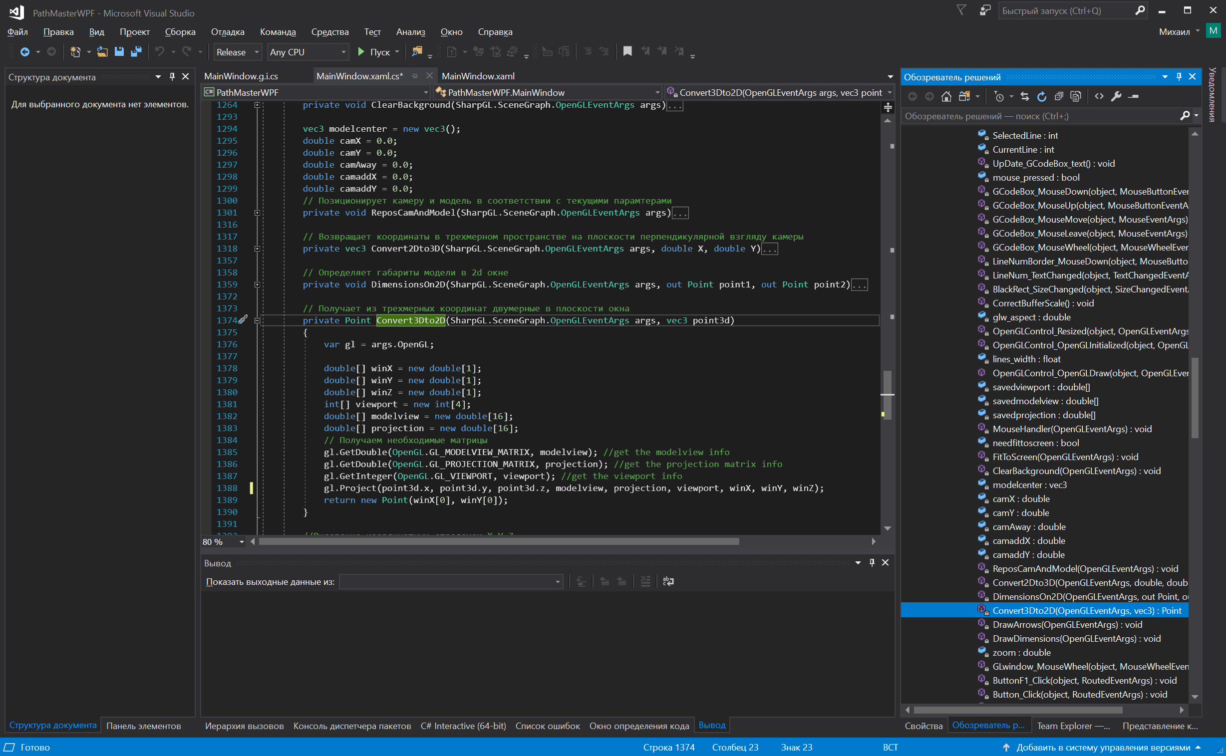

Наконец, появилось время, чтобы заняться пафмастером. Потихоньку продолжаю работу:
2021-04-21_22-59-59.jpg (2056 просмотров) <a class='original' href='./download/file.php?id=194899&mode=view' target=_blank>Загрузить оригинал (1.01 МБ)</a>
Re: Контроллер оптических линеек / энкодеров (Step/Dir)
Добавлено: 21 апр 2021, 21:45
uralpt
не смог пройти мимо, заплакал. 1245 строк кода (только то что видно)! Это... как листать в одном файле??? Чего не разбить на куски?
Я не опытный программист, но так наверное не смогу :)
И не надо про монитор 3840х2100, все равно неудобно :))

Нет никаких проблем, просто нужно изучать доступные возможность и пользоваться ими. :)
Снимок экрана от 2021-04-21 22-26-49.png (2017 просмотров) <a class='original' href='./download/file.php?id=194904&mode=view' target=_blank>Загрузить оригинал (449.01 КБ)</a>
И большие проекты в одно лицо не проблема - всё дело в правильном структурировании и повторном использовании ранее написанного кода.

Слово "просто" тут явно лишнее. Я даже не знаю, как найти эту информацию. Т.е. я догадываюсь, что на сайте майкрософта с онлайн-документацией,.. но как-то гляжу в книгу, вижу фигу. Все что нахожу - не то, что хотелось бы.
Хочется что-то вроде закладок, или содержания. Но закладки привязываются к номеру строки, а не коду, а содержание (не знаю, как правильно назвать) - показывает все подряд.
Re: PathMaster — разработка ЧПУ системы
Добавлено: 22 апр 2021, 01:41
Ну вот этот редактор, в котором ты пишишь - ты на него доку читал, хотя-бы по диагонали?
Вон у тебя там снизу и справа какие-то вспомогательные окошки видны. А ты интересовался какие ещё можно вывести?
А вот в эти фигульки пробовал тыкать? :)
Снимок экрана от 2021-04-22 01-36-00.png (1954 просмотра) <a class='original' href='./download/file.php?id=194914&mode=view' target=_blank>Загрузить оригинал (335 КБ)</a>

Да, пользуюсь. Даже выяснил, что можно их расставить как мне нужно.
И обозреватель есть:
2021-04-22_20-59-54.png (1834 просмотра) <a class='original' href='./download/file.php?id=194936&mode=view' target=_blank>Загрузить оригинал (245.7 КБ)</a>
