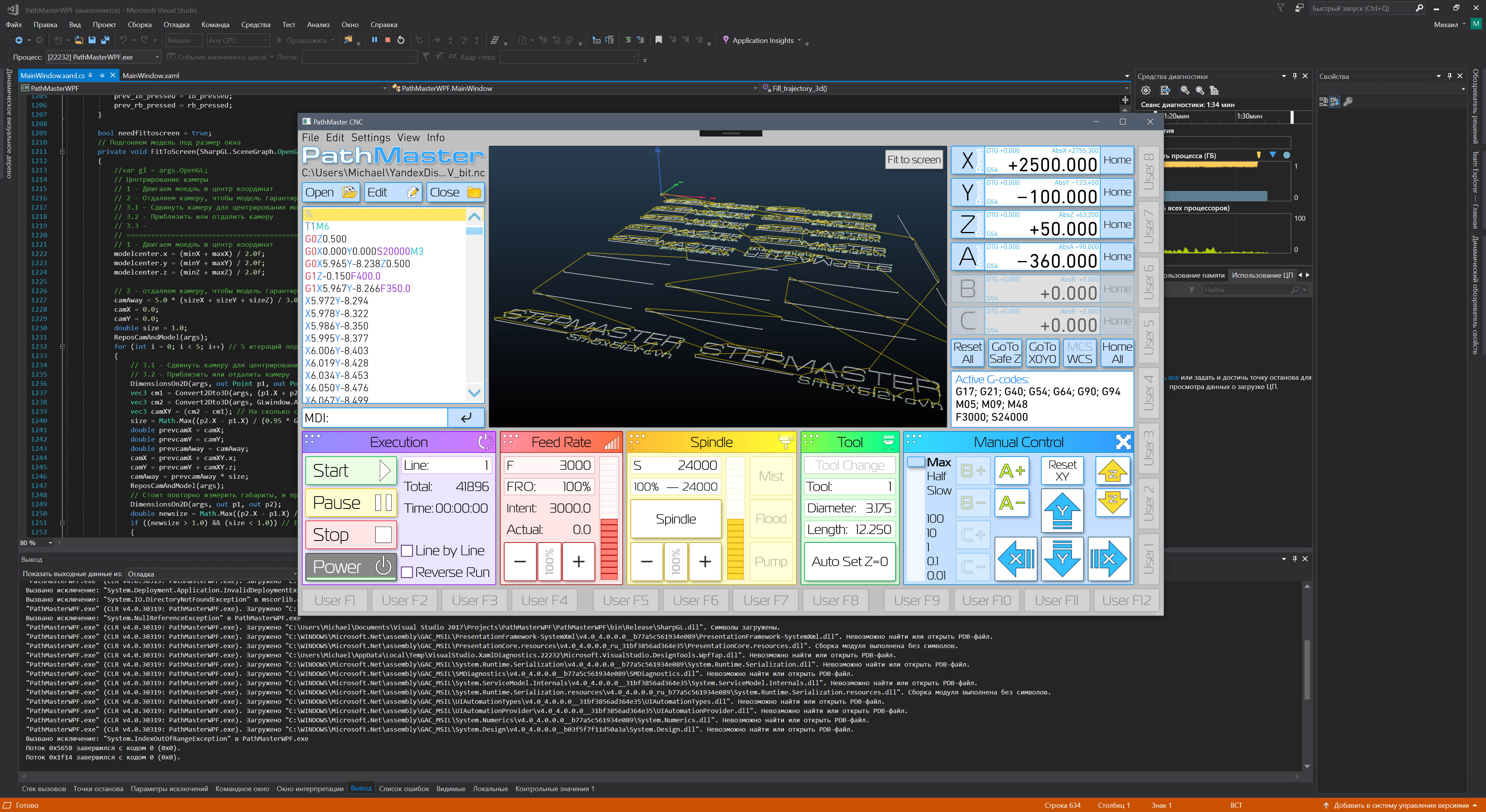

Наконец, появилось время, чтобы заняться пафмастером. Потихоньку продолжаю работу:
2021-04-21_22-59-59.jpg (3431 просмотр) <a class='original' href='./download/file.php?id=194899&sid=2a4cd0a1969460f0158a4558562fd39d&mode=view' target=_blank>Загрузить оригинал (1.01 МБ)</a>

не смог пройти мимо, заплакал. 1245 строк кода (только то что видно)! Это... как листать в одном файле??? Чего не разбить на куски?
Я не опытный программист, но так наверное не смогу :)
И не надо про монитор 3840х2100, все равно неудобно :))

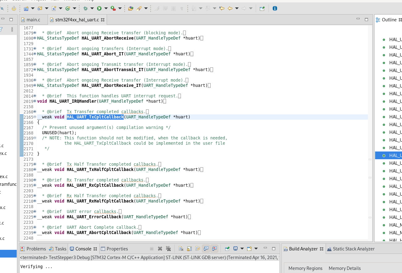

Нет никаких проблем, просто нужно изучать доступные возможность и пользоваться ими. :)
Снимок экрана от 2021-04-21 22-26-49.png (3392 просмотра) <a class='original' href='./download/file.php?id=194904&sid=2a4cd0a1969460f0158a4558562fd39d&mode=view' target=_blank>Загрузить оригинал (449.01 КБ)</a>
И большие проекты в одно лицо не проблема - всё дело в правильном структурировании и повторном использовании ранее написанного кода.

uralpt писал(а): ↑ 1245 строк кода (только то что видно)!
Там только файл разметки главного окна на 2000 строк (только кнопочки и надписи, без функционала). Его и смысла то делить нет.
А в этом файле обработчик OpenGL окна. Всякие 3d вычисления с векторами и матрицами. Только начал писать )))
Можно сделать просто, но пользоваться будет сложно. А можно наоборот.
Serg писал(а): ↑ Нет никаких проблем, просто нужно изучать доступные возможность и пользоваться ими.
Давно пытаюсь разобраться, как это правильно делать, но пока не удалось достичь просветления. Надеюсь, еще смогу навести порядок в коде.

uralpt писал(а): ↑ не-не-не, я лучше разобью блоками по 30-50 удобочитаемых строк.
Что выбирать нужные "куски кода" не справа, а слева? :hehehe:
Ещё можно вот так "уменьшать" количество строк при просмотре:
Снимок экрана от 2021-04-22 00-00-51.png (3351 просмотр) <a class='original' href='./download/file.php?id=194911&sid=2a4cd0a1969460f0158a4558562fd39d&mode=view' target=_blank>Загрузить оригинал (224.19 КБ)</a>

Re: PathMaster — разработка ЧПУ системы
Ну вот этот редактор, в котором ты пишишь - ты на него доку читал, хотя-бы по диагонали?
Вон у тебя там снизу и справа какие-то вспомогательные окошки видны. А ты интересовался какие ещё можно вывести?
А вот в эти фигульки пробовал тыкать? :)
Снимок экрана от 2021-04-22 01-36-00.png (3329 просмотров) <a class='original' href='./download/file.php?id=194914&sid=2a4cd0a1969460f0158a4558562fd39d&mode=view' target=_blank>Загрузить оригинал (335 КБ)</a>
