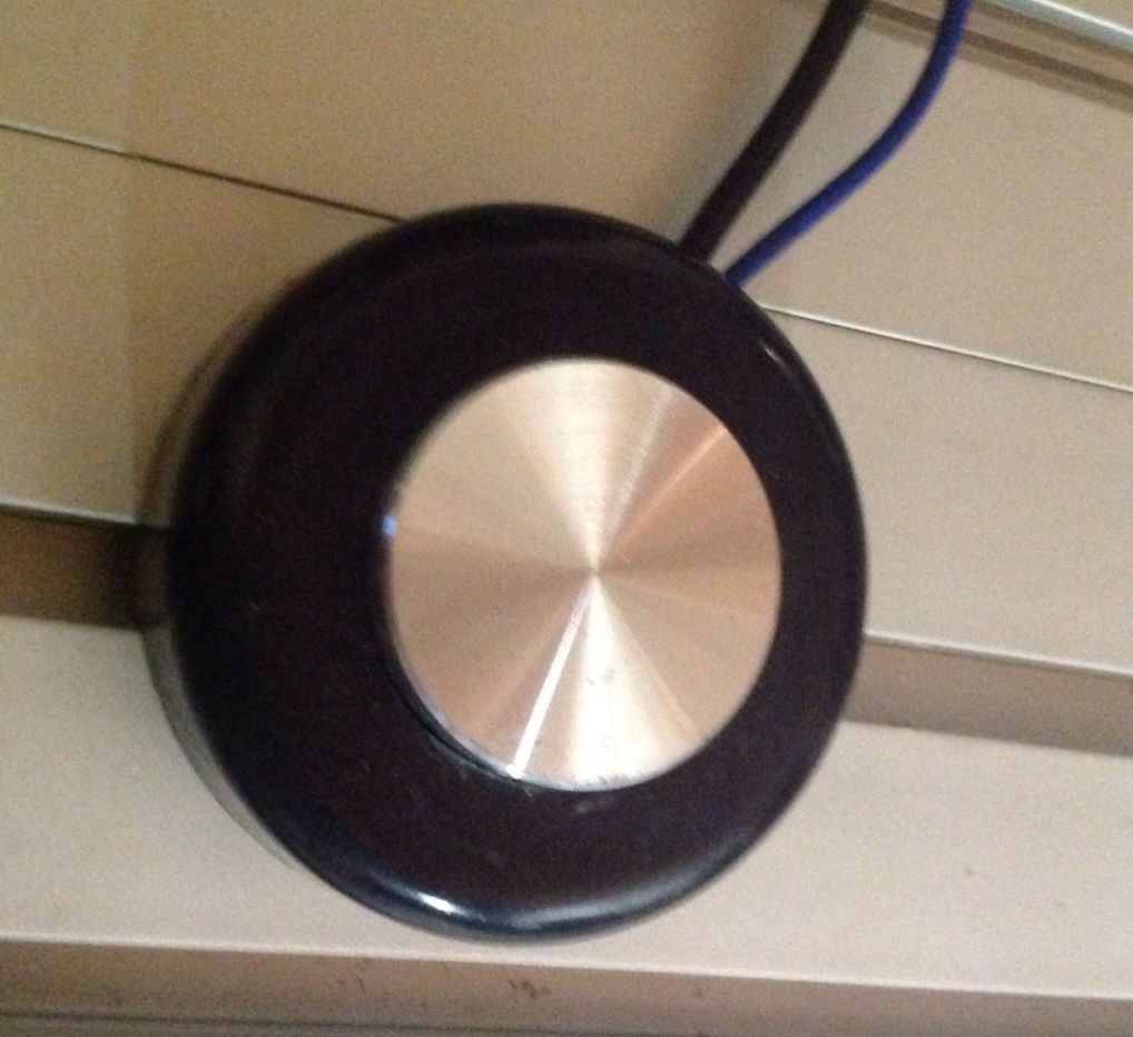

Спасибо, всё настроилось. Есть где-нибудь faq по использованию проб, которые идут с этими станочками?

Re: 3020T CNC из Китая
А там что-то особенное?
Есть какие-то вопросы?

Честно говоря, вообще не имею понятия как этой штукой пользоваться :oops: Поэтому, чтобы не донимать глупыми вопросами, хотелось бы взглянуть на faq если таковое имеется :)
А... вот оно как :).
А для чего будешь ее использовать?
Вообще по ней обмеряют инструмент, или высоту детали или и то и другое сразу....
Если закрепишь в определенном месте станка, то можно измерться автоматически...

Nick писал(а):А... вот оно как :).
Хотел бы контролировать положение инструмента по оси Z после его смены между операциями. Достаточно будет и в ручном режиме, не обязательно в автоматическом :) Как вот только в емц этой штукой пользоваться? :thinking: У нее есть крокодил, который цепляется к инструменту. Мне сначала казалось, что после присоединения, инструмент нужно осторожно подводить к ней и в момент касания должен произойти останов, но похоже это как-то по-другому работает. :eh:

FedorM84 писал(а):инструмент нужно осторожно подводить к ней и в момент касания должен произойти останов
Так оно и есть. Именно так я этой штукой и пользуюсь :)
Даю команду G31 Z0 F50 и Мач медленно (50 мм/мин) ведет шпиндель вниз до момента касания инструментом этой площадки. Площадка должна быть плотно прижата к нулевой плоскости. В момент касания движение останавливается. Дальше просто нужно внести в координату Z высоту этой площадки и ноль по Z выставлен с учетом длины инструмента.
В linuxcnc это Gкод
G38.
Пример измерения:
O<Probe_Tool> SUB
  G49                 ( clear tool length compensation)
  G30                 ( to probe switch)
  G91                 ( relative mode for probing)
  G38.2 Z-90 F300     ( trip switch on the way down)
  G0 Z1               ( back off the switch)
  G38.2 Z-10 F10      ( trip switch slowly)
  #<_ToolZ> = #5063             ( save new tool length)
  G43.1 K[#<_ToolZ> - #<_ToolRefZ>]   ( set new length)
  G90                 ( absolute mode)
  G30                 ( return to safe level)
O<Probe_Tool> ENDSUB
