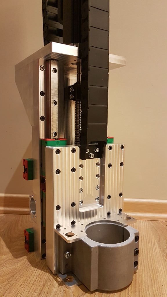

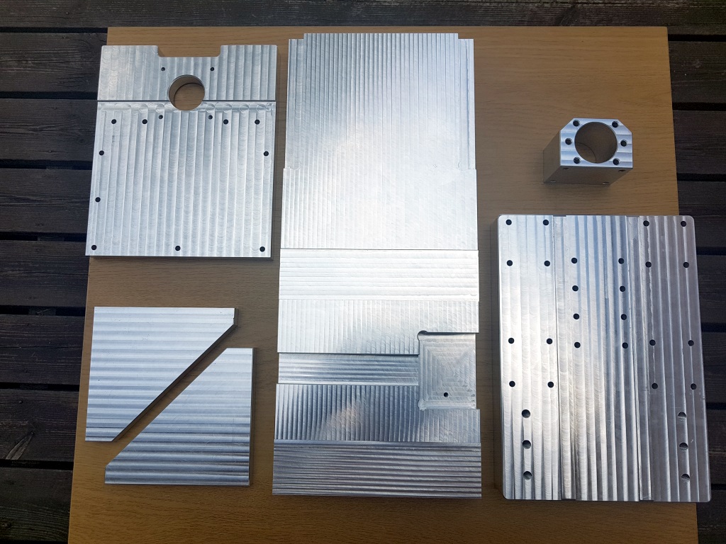

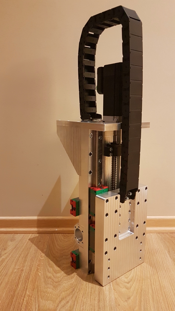

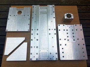

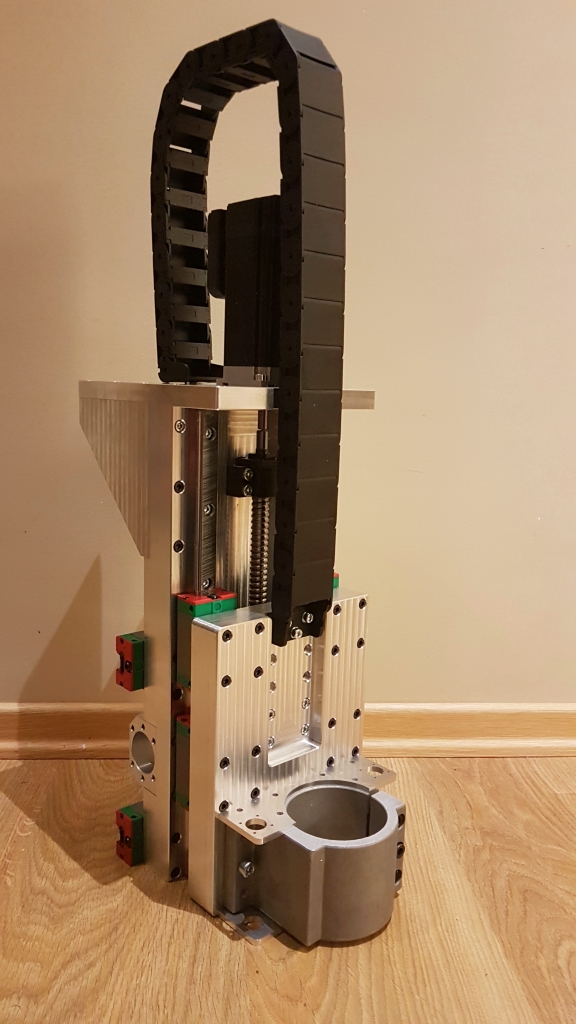

Фото процесса. ОСЬ Z кажется ничего сложного.... - как же много в ней деталей, мыслей, проектировки, фрезеровки, столько времени потратил на нее - кошмар. Еще всякая косметика осталась, типа отверстий под кабель канал, датчики и прочая мелочевка...
Z axis 4.jpg (3296 просмотров) <a class='original' href='./download/file.php?id=165403&mode=view' target=_blank>Загрузить оригинал (345.71 КБ)</a>
Вcе алюминиевые детали на ось Z
вид сверху (все рельсы и катерки и упорные подшипники в пазах сделаны, очень точно подогнаны, плотно сидят) На главной плите возможность швп с блоками двигать, 1 вариант (как на фото) - мотор сверху напрямую к швп, и если швп выше поднять, то под шкив с ремнем, мотор тогда ставиться по другому.
Z axis top.jpg (3296 просмотров) <a class='original' href='./download/file.php?id=165407&mode=view' target=_blank>Загрузить оригинал (562.62 КБ)</a>
Вид снизу (отверстия на фото насквозь не просверлены еще)
Z axis bottom.jpg (3296 просмотров) <a class='original' href='./download/file.php?id=165406&mode=view' target=_blank>Загрузить оригинал (263.01 КБ)</a>

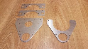

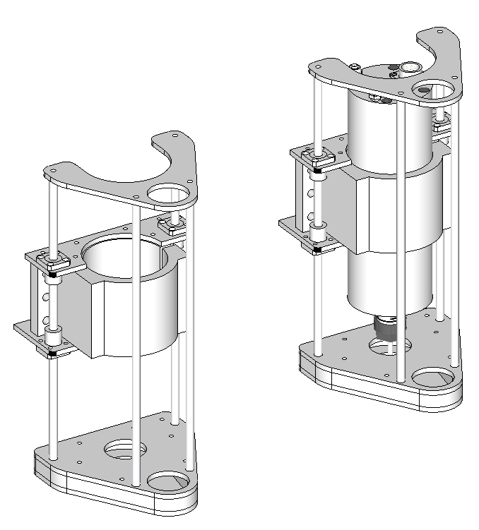

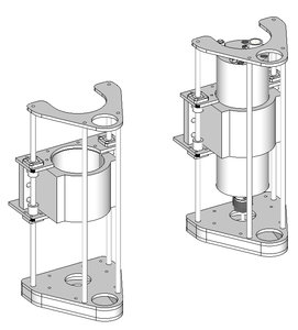

Аспирация на шпиндель будет такая
Aspiracija.jpg (3296 просмотров) <a class='original' href='./download/file.php?id=165402&mode=view' target=_blank>Загрузить оригинал (146.82 КБ)</a>
Детали на аспирацию
Aspiracija detali.jpg (3296 просмотров) <a class='original' href='./download/file.php?id=165401&mode=view' target=_blank>Загрузить оригинал (107.33 КБ)</a>
Аспирация будет крепиться на кронштейн шпинделя болтами
Z axis 5.jpg (3296 просмотров) <a class='original' href='./download/file.php?id=165404&mode=view' target=_blank>Загрузить оригинал (344.02 КБ)</a>
Z axis 6.jpg (3296 просмотров) <a class='original' href='./download/file.php?id=165405&mode=view' target=_blank>Загрузить оригинал (366.17 КБ)</a>
Скоро возьмусь за бока портала... Упарился пока, желания продолжать - 0. Весь гараж алюминиевой стружкой засрал.

Для аспирации наверное желательно загнуть "подошву", как на лыжах нос, что бы не цеплялось... И со всех сторон...
Hugo
Сообщения: 1171
Репутация: 303
Re: Переделка фрезера по дереву (рабочее поле 2500х1250мм)
Сообщение Hugo »
xenon-alien писал(а):Для аспирации наверное желательно загнуть "подошву", как на лыжах нос, что бы не цеплялось... И со всех сторон...
ДА, лыжу по краям залижу, просто прорисовывать было лень

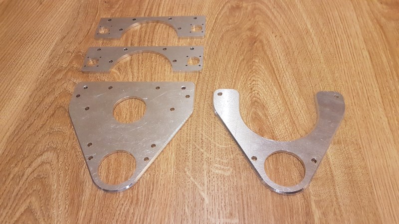

столько труда а хомуты поленился сделать. взял бы от а64 там и крепеж аспирации есть.

frezeryga писал(а):столько труда а хомуты поленился сделать. взял бы от а64 там и крепеж аспирации есть.
Я хочу своей дорогой пойти..., мне нравится процесс - он сложен, но когда сделаешь - какой-то узел - то получаешь визуальное и моральное наслаждение :good:
просто скопировать - слишком легко (на сегодня я так думаю, может завтра, когда достанет велосипед изобретать, сделаю копию с своими доработками)
Хомут китайский куплен давно, подумал, раз куплен, то надо его пристроить...

Hugo писал(а):подумал, раз куплен, то надо его пристроить...
Хреново подумал :) Такая цаца получается, с блестяшками и функционалом, а хомут из силумина кривой ... это как какой-нибудь HAAS покрасить кисточкой.
Сделай нормальный хомут :pssdoff:

Далеко я зашел уже, чтобы переделывать... там уже в плите для шпинделя отверстия просверлены по краям 3+3шт. Общая ширина хомута китайского 70мм... Если чето менять, то может уже ширины хватать не будет для жесткости, а шире хомуты поставить - уже проблематично...
хотя...,
обдумаю этот момент. В принципе 2 дополнительных отверстия просверлить и резьбу нарезать можно и сверлильным станком - тогда да, вроде в конструкции ничего не мешает
СКОЛЬКО примерно расстояние между хомутами в варианте Фрезерюги ?

Я думаю, можно в те же отверстия навернуть. Просто по возможности хомут чуть переделать: отверстия сдвинуть или уши шире/уже сделать, в которые винты садятся.
Главная беда этих хомутов - они не из люма/сплава. Они из силумина. Как следствие - очень не жёсткие.

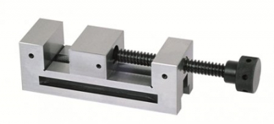

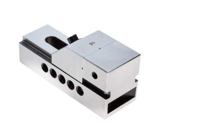

Помогите в выборе тисков на станок по обработке алюминия, с полем 600 x 900 x 200mm, какие тиски лучше взять?
И какой размер самый оптимальный?

Или такой вариант
3212_0.jpg (2977 просмотров) <a class='original' href='./download/file.php?id=165760&mode=view' target=_blank>Загрузить оригинал (30.08 КБ)</a>
https://www.sorotec.de/shop/CNC-Zubehoe ... oecke-343/
чем больше тем лучше, имхо.
Hugo
Сообщения: 1171
Репутация: 303
Сообщение Hugo »
sima8520 писал(а):чем больше тем лучше, имхо.
Какой тип брать?
зависит от кошелька, в идеале станочные, со сменными губами

Мой бюджет на тиски 100 евро плюс минус чуть-чуть. Проблема в том что их два типа ( на фото вверху привёл) какой брать из них не врубаюсь.
Darxton
Сообщения: 2036
Репутация: 623
Сообщение Darxton »
Hugo писал(а):Мой бюджет на тиски 100 евро плюс минус чуть-чуть. Проблема в том что их два типа ( на фото вверху привёл) какой брать из них не врубаюсь.
У вторых просто ручка не мешает. Я как-то ручку о стойку портала согнул, теперь только вторыми пользуюсь, хоть они и менее удобные. ))) Ну и губка у них вниз тянется при затяжке.
Nonstopich
Сообщения: 959
Репутация: 284
Сообщение Nonstopich »
У тисков по второй схеме (у меня Vertex):
+ хоть и не очень полноценный, но всё же прижим под 45° => заготовку при зажиме не "поднимает" вверх.
+ короткий винт для зажима. Не особо стрёмно зажимать.
- короткий винт для зажима. Приходится переставлять штифт, который является опорным для зажимной губки. Но эт не проблема, ибо шестигранник, которым осуществляется зажим чётенько туда входит :)
- нет сменных губок, приходиться колхозить всяко-разное Re: Бомж (народник) от Фрезеряги мне! 400х300х100 #720
Под тиски сразу нужен набор параллелей ;)
вторые однозначно.
