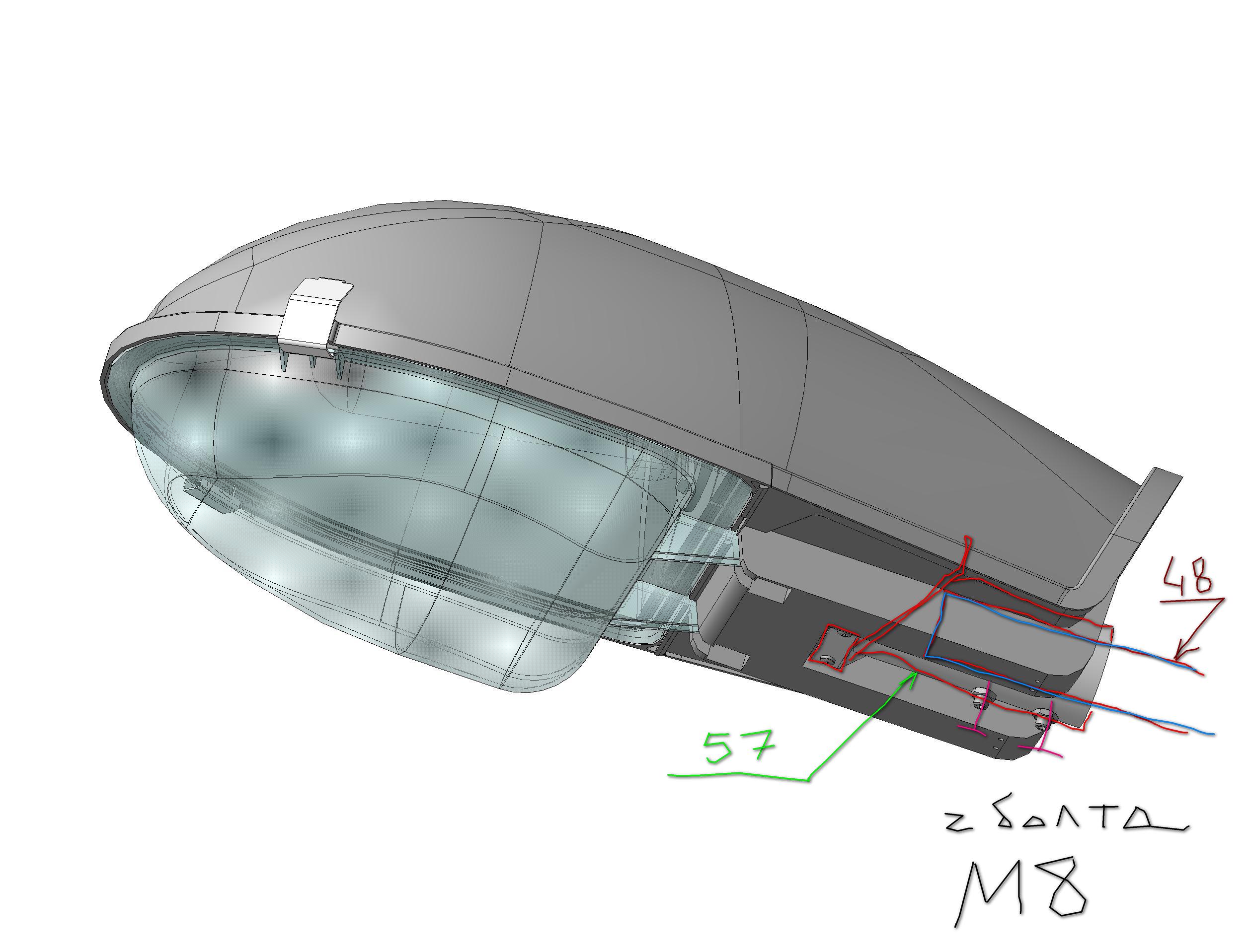

труба у меня 57 стенка 3,5...нутрянка выходит 50....а девается на 48 трубу...выходит свободными у меня между 1 и 2 трубой по 1 мм. на сторону....но мне это в принципе без разницы...мне главное трубу отрезать и резьбу в ней обеспечить, либо приварить гайку....ладно буду думать....просто мне линия по переработке трубы в виде ряда станков чпу не улыбается у меня пока места нет совсем((((

если в стенке нарезать резьбу хотябы М6 держать нормально будет?

aftaev писал(а):если в стенке нарезать резьбу хотябы М6 держать нормально будет?
...м6 , наверное будет слабовато....по умолчанию за многие годы, что выпускается уличное освещение, крепление кронштейна к консоли выполняется болтами м8 ( обычно двумя )
aftaev писал(а):приваривать гайки это будет линия из ряда станков одним из таких станков будет сварщик
...я понимаю , что только машины это лучше и к этому стремлюсь, но на данную минуту у меня сварщик итак-итак есть ( ему же приходится пока варить контур )
...да уж...прям руки опустились
Re: плазменная резка и прожигание трубы
ковров писал(а):...м6 , наверное будет слабовато....по умолчанию за многие годы, что выпускается уличное освещение, крепление кронштейна к консоли выполняется болтами м8 ( обычно двумя )
для М8 стенка трубы для нарезания не тонковата?

aftaev писал(а):для М8 стенка трубы для нарезания не тонковата?
Хмм на 3.5 мм толщины, там будет всего несколько ниток резьбы, не хорошо это наверное :wik:
PS: А шаг резьбы какой?
да вроде нет....нет но вариант с привариванием гайки по-любому в случае чего можно применить....но хотелось бы просто нарезать резьбу

Perfecthus писал(а):Хмм на 3.5 мм толщины, там будет всего несколько ниток резьбы, не хорошо это наверное PS: А шаг резьбы какой?
резьба основная....задача стопороных винтов только предотвратить вращение светильника по оси...не более))))
ковров писал(а):.задача стопороных винтов только предотвратить вращение светильника по оси
Да с этим понятно всё, светильников насмотрелись уже :)
Кстати, обычно попадались именно с приваренной гайкой. Про шаг резьбы ты так и не ответил?

Perfecthus писал(а):Про шаг резьбы ты так и не ответил?
1,25
Во внутренней трубе предполагается отверстие, куда болт войдет, или просто за счет упора в трубу фиксировать будет?

Serg-tmn писал(а):Во внутренней трубе предполагается отверстие, куда болт войдет, или просто за счет упора в трубу фиксировать будет?
за счет упора

так может понятнее)))
99 - копия.jpg (2298 просмотров) <a class='original' href='./download/file.php?id=17358&mode=view' target=_blank>Загрузить оригинал (358.42 КБ)</a>
ковров писал(а):так может понятнее)))
Да уж куда понятней :) я, конечно, не спец в этих вопросах, но не расшатает ли ветром это соединение? Тем более, что в отверстии получается меньше трех ниток резьбы.

Serg-tmn писал(а):в отверстии получается меньше трех ниток резьбы
Вот и я об этом же говорю, как-то хлипко получается

Serg-tmn писал(а):Да уж куда понятней я, конечно, не спец в этих вопросах, но не расшатает ли ветром это соединение? Тем более, что в отверстии получается меньше трех ниток резьбы.
...вопрос проверенный - НЕ РАСКАЧАЕТ!!!Мы поставляли и поставляем продукцию от Калининграда до Владивостока - нареканий нет!!!....да и не мы одни так делаем...здесь вопрос чисто в исполнении...ЕСЛИ КОНЕЧНО как говорит Афтаев края закаливаются и метчики улетают, то это конечно проблема((((
