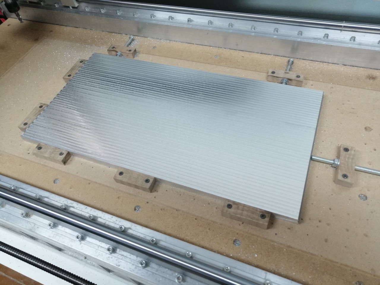

Пропылил загатовку на второй станок без применения шпакли - получилось вполне нормально.

Gestap
Samodelkin 88 писал(а):Пропылил загатовку на второй станок без применения шпакли - получилось вполне нормально.
0-02-04-23cb3f6f78e101a7f895c58a5f6eeca1760086b8adb37c4b6f64ab0cba599b97_4cb14cec.jpg
0-02-04-292a568b952f6fd3a18e3be1f9b5f9df118d2a514134962fb18f650c76ad7727_ac30a688.jpg
судя по фото было несколько проходов!? есть ступенька?
Re: Портальник моделиста1000х350х120
Добавлено: 07 янв 2019, 21:35
Samodelkin 88
Да, плита была коромыслом, изначально пропылил горбатую сторону- снимал по 2 десятки. Опасался, что весь припуск израсходую на выравнивание первой стороны, но обошлось. С противоположной стороны плита оказалась ровнее, так что в размер попал. Про ступеньку не совсем понял, что имеете в виду?
Добавлено: 07 янв 2019, 21:37
rage
Что за материал?
Добавлено: 07 янв 2019, 21:38
Samodelkin 88
АМг6
Добавлено: 07 янв 2019, 21:45
Gestap
Samodelkin 88 писал(а): Про ступеньку не совсем понял, что имеете в виду?
от проходов фрезы, в попутном и встречном направлении.
Добавлено: 07 янв 2019, 22:00
Samodelkin 88
Не особо, почти не ощущается рукой
