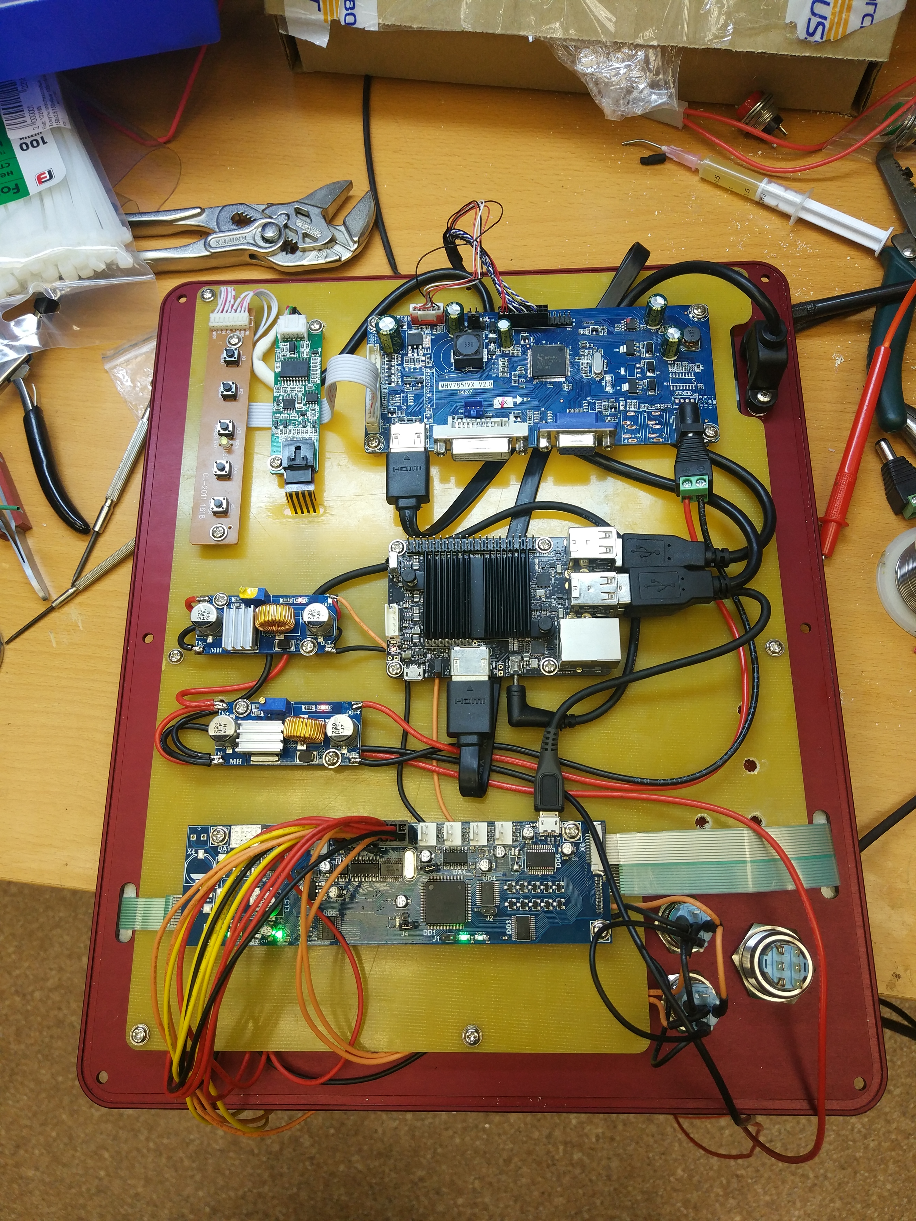

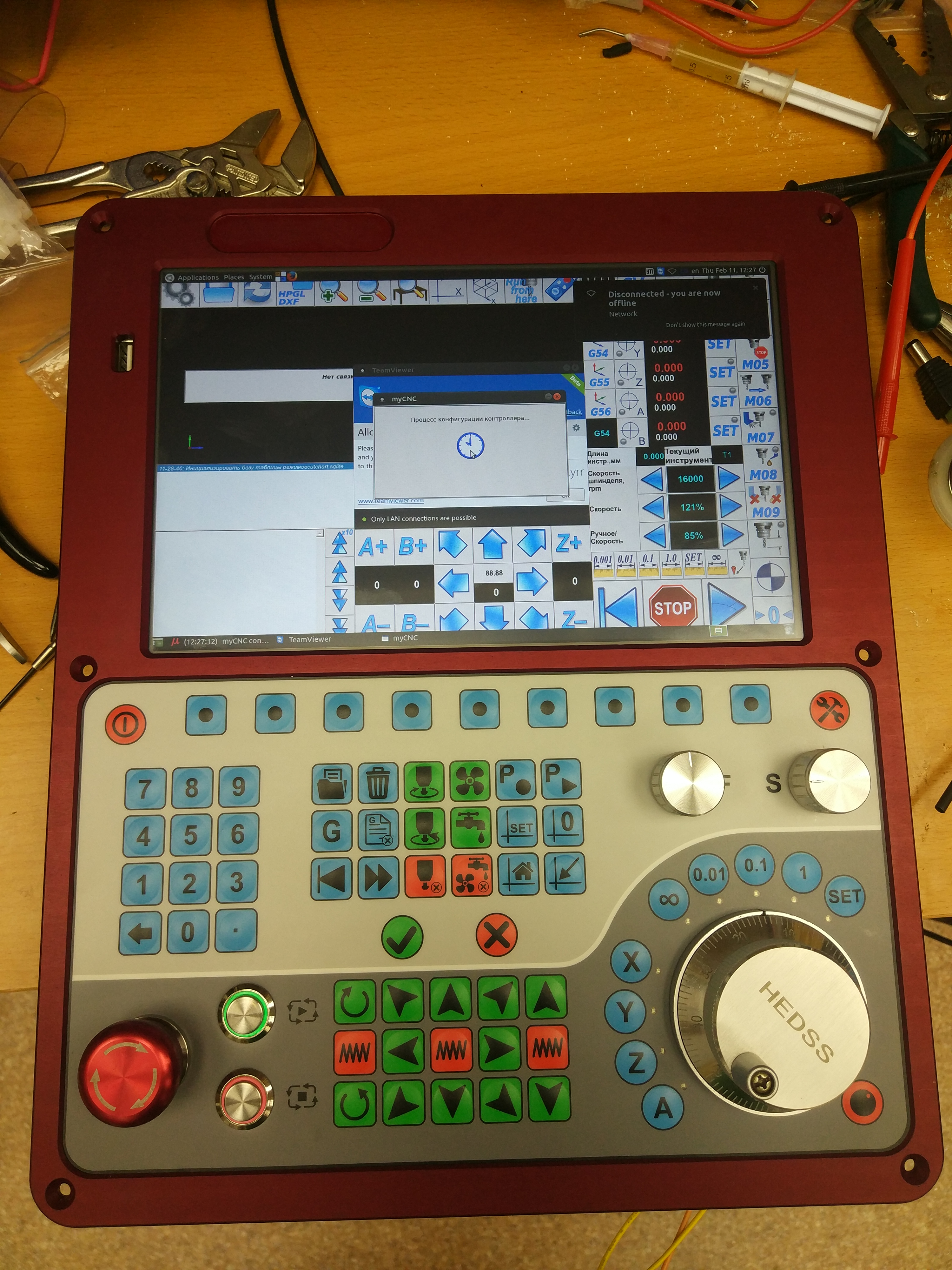

frezeryga писал(а):Панель доделал там клава тоже юсб.
показал бы хоть, что получилось))
А можно было б и процесс описать... С фотами.

Да выкладывал не однократно уже и в теме mycnc и в своей про первый станок.
IMG_20171023_220526.jpg (5460 просмотров) <a class='original' href='./download/file.php?id=133553&mode=view' target=_blank>Загрузить оригинал (3.95 МБ)</a>
IMG_20171023_220448.jpg (5460 просмотров) <a class='original' href='./download/file.php?id=133554&mode=view' target=_blank>Загрузить оригинал (4.99 МБ)</a>

Сложно ли дербанить обычную клаву и паяться к ней?
А та клавиатура, что на фото, она как будто специально для этой стойки сделана.
Это ваша с Сергеем разработка?
Re: Разбираемся в софте контроллеров mycnc
Да наша разработка. Как паятся надо смотреть. От клавы нужен тока контроллер а кнопки там сеткой заведены.

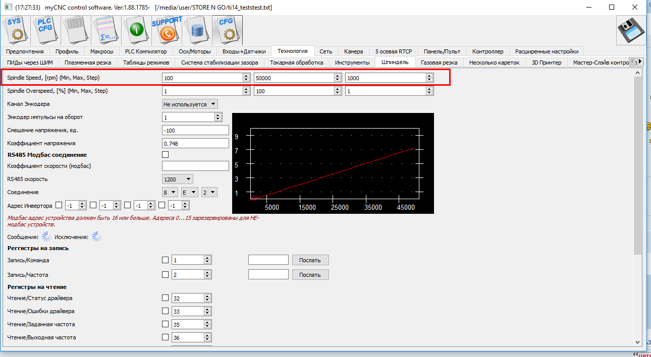

День добрый. В общих настройках софта, минимальные обороты шпинделя можно установить 3000. Возможно установить меньшее число? и как это сделать?
niksooon
Сообщения: 2008
Репутация: 1207
Откуда: Кашира
Сообщение niksooon »
в проге (по крайней мере у меня) есть ограничение только по мах оборотам , смотри настройки частотника,параметр отвечающий за мин частоту вращения.......

попробуй посмотреть вот тут:
2018-03-17_172738.png (5314 просмотров) <a class='original' href='./download/file.php?id=134919&mode=view' target=_blank>Загрузить оригинал (52.84 КБ)</a>

niksooon, смотря какой у тебя контроллер.
У меня на станке стоит ET-6, там интерфейс проги выглядит по другому частично.
Но на домашнем компе с симулятором версия 1280М5 не работает, вот и запускаю, какую привык. А привык 1280M5 - DR, вроде как она для ЕТ-1.
софт для всех контроллеров одинаковый. настройка минимальных оборотов появилась относительно недавно потому в старых версиях ие нет.

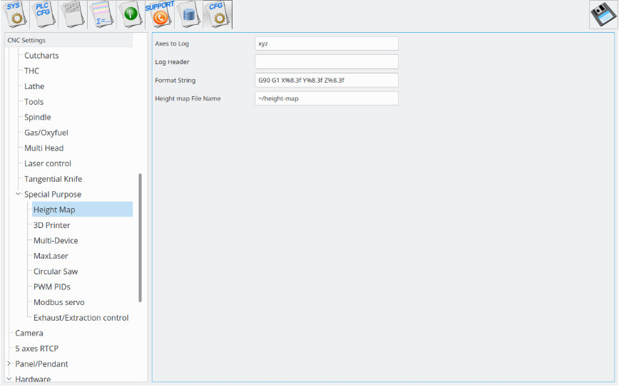

Пытаюсь заставить MyCNC составить карту высот. Она нужна мне для гравировки на латунном листе (толстый, но "кривой" собака, а глубина гравировки нужна везде одинаковая)
Прочитал ветку в помощи http://docs.pv-automation.com/plc/plc_height_map
Прочитал у них на форуме ветку http://forum.pv-automation.com/viewtopic.php?f=9&t=2
Исходя из этого собственно сделал следующее:
Добавил и прошил процедуры M80.plc
main()
  gvarset(5740,eparam);
  exit(99);
M85.plc
main()
  gvarset(5730,0);
  exit(99);
Написал макрос M555
#10= 3 (Sensor Nr)
#11=0 (Sensor Normally opened)
G10 L81 P103 Q5023 (Store Z position in reg 103)
M88 P#10 L#11 (Smooth stop if sensor activated)
G91 G0 Z-30 F500 (Fast scren surf)
G04 P0.1
G91 G0 Z2 F500(Rebound 2mm)
M89 P#10 L#11 (Stop if sensor activated)
G91 G0 Z-30 F50 (Slow scren surf)
G04 P0.1 (Pause)
G90
M80 P1
M85 (saving the coordinates in log - в абсолютных надеюсь)
M85 P0
G91 G0 Z10 F500 (Gap Safe height)
Запускаю G-cod
G90
G0 X100Y100Z15
M555
G0 X200Y200Z15
Станок едет, "щупает" но результаты не сохраняет. Либо я не могу найти куда он их сохраняет.
Настройки в CFG:
2019-02-15_084151.jpg (4454 просмотра) <a class='original' href='./download/file.php?id=157104&mode=view' target=_blank>Загрузить оригинал (56.5 КБ)</a>
Очень нужна помощь. Подскажите что я делаю не правильно? Где я ошибся?

Чтобы закрыть вопрос - ответ был тут http://forum.pv-automation.com/viewtopi ... t=20#p2165
Проблема была решена.
"Мудреные" вопросы лучше задавать на нашем форуме тех-поддержки.
