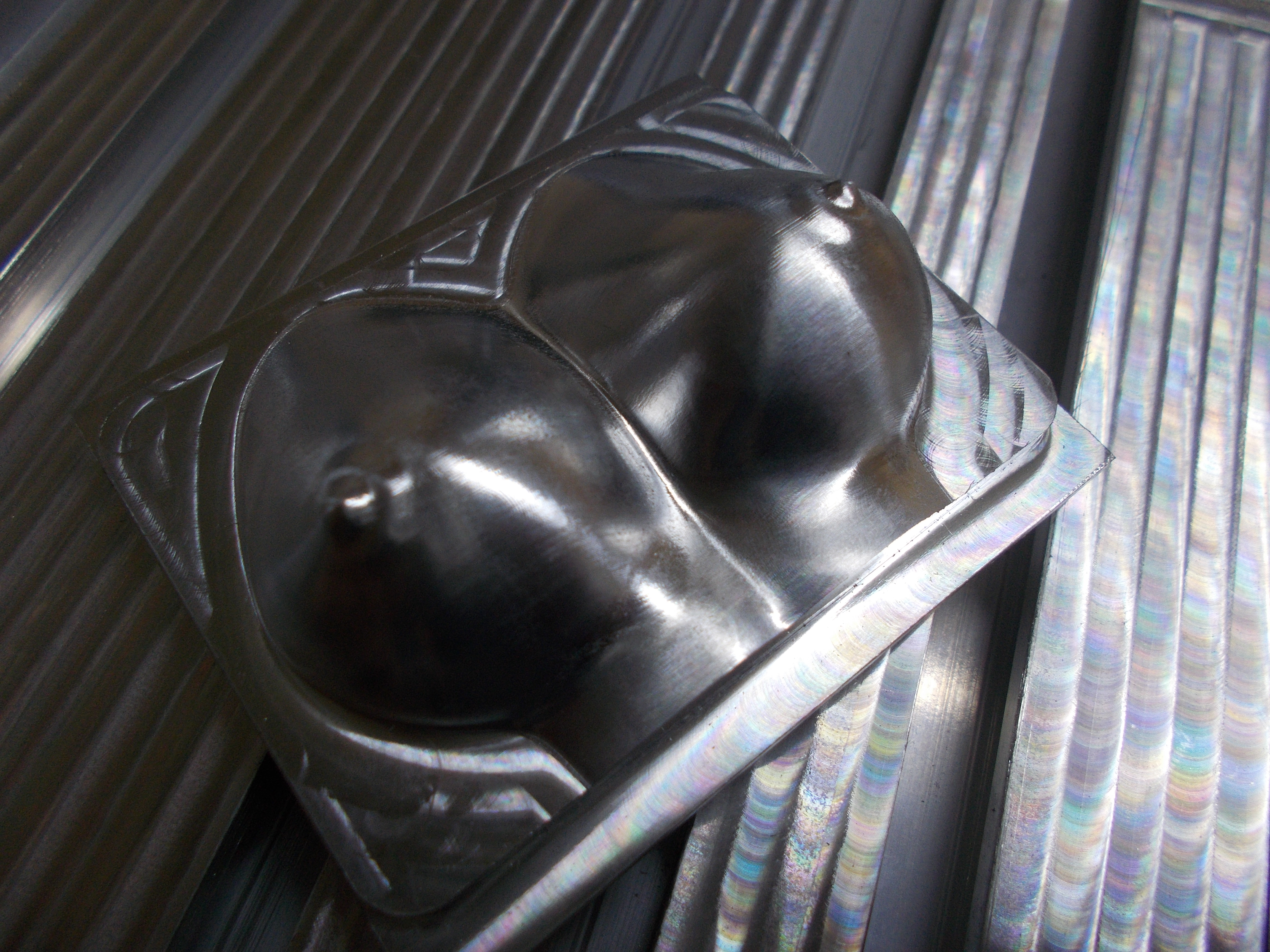

Kiriller писал(а):Честно говоря, тожеине особо разглядел. Кроме нефокуса у тебя еще блики на самых интересных местах- центральные зоны сверху вниз. Там как раз при прочих равных особенности проявляются.
Моя "мыльница" лучше физически не сможет:
DSCN0901.JPG (2355 просмотров) <a class='original' href='./download/file.php?id=118124&mode=view' target=_blank>Загрузить оригинал (3.62 МБ)</a>
Подробности, микрошаги и прочее обязательно будут и в этой теме и в специально отведённой для них

на вид не плохо и горизонтальная плоскость уже радует. но вот откуда берутся эти полосы у людей непонятно.

Уже туда-сюда... Сделай такую же фоточку, только с другой стороны. Там есть полоса " затертости"?

лучше обрабатывать по профилю (если в повермилл) - а поперечные микрополосы из-за обработки растром. В принцыпе микрополосы остались бы и после обработки по профилю, но смотрелось бы всё равно лучше чем от растра. Мне просто было некогда ваять свою программу.

Kiriller писал(а):Уже туда-сюда... Сделай такую же фоточку, только с другой стороны. Там есть полоса " затертости"?
DSCN0903.JPG (2339 просмотров) <a class='original' href='./download/file.php?id=118126&mode=view' target=_blank>Загрузить оригинал (3.42 МБ)</a>

То что чистовуютуде тянет это хорошо а вот жесткость и геометрию еще никто не мерил. Ну и даже полностью одинаковый станок сделаный в москве будет всегда дороже.

frezeryga писал(а):То что чистовуютуде тянет это хорошо а вот жесткость и геометрию еще никто не мерил.
Так не надо силовой обработкой заниматься и жесткости хватит. А геометрия - это как настроишь и какие комплектующие всунешь.
Ты тоже не особо разбежался по линейке ездить.

Ну это не я придумал что в мск все дорого и средняя зп там больше. Жесткость как основной параметр не только на режимы влияет. У этого станка с жесткостью намного лучше чем у всех предыдущих есть прогресс.
Но чуйка мне подсказывает что в разных направлениях жесткость сильно разная. Предпологаю что вдоль X (поперек портала) будет гдето 6-7 соток на 20кило а по Y ( вдоль портала) будет уже 12-14 соток на 20 кило.

CNC-Logic писал(а):Испытание чистовой обработкой прошло успешно: качество поверхности не рискну описывать словами - но выглядит гладко, станок шагов не пропустил
Видео и подробности обязательно будут (нужно время чтобы сделать из нескольких видео одно со всеми черновыми и чистовыми обработками)
Материал тот же что и у меня ? Это В95 ?

frezeryga писал(а):на вид не плохо и горизонтальная плоскость уже радует. но вот откуда берутся эти полосы у людей непонятно.
Это скорее всего ноль неправильно отбился. На моём образце полос от черновой в горизонте нет.
Re: Формат 43-41 РП20 (по мягким металлам). Процесс постройк
Добавлено: 14 авг 2017, 09:12
Не полосы не в горизонте а вдоль направления чистовой.

А это уже неправильные режимы для чистовой фрезы.

Возможно имеет место быть люфтик по той оси по которой перемещалась чистовая.

Мной и Евгением фреза применялась одна и та же, режущая часть очень длинная и тонкая.

novodk писал(а):Материал тот же что и у меня ? Это В95 ?
Никак нет, у меня материал похоже Д16Т - делал как и намеревался изначально в тисках. Никаких шпатлей. Только оборотов для черновой и чистовой жахнул 24000 - так как на более низких мне очень не понравился звук
Подробности будут. Одному всё тяжко успевать - но всё это мне в радость.
