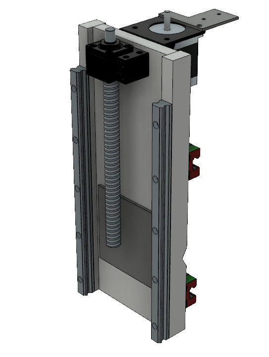

можно и обойтись без фрезеровки на стороне но придется на первых порах узел крепления шпинделя и ось Z поставить вот такую
а потом свой станок выточит нормальный узел , это в итоге дешевле получится по сравнению с фрезеровкой на стороне, ну а затем покупной узел и продать можно или использовать как донора :mrgreen:
поперечины станины, боковины портала и нижнюю плиту заказать из стали 10 мм с лазерной резкой с отверстиями меньшего диаметра , потом их рассверлить до нужных
единственное узкое место во всей этой конструкции это крепление подвижного портала Y к швп , его нужно обыграть по другому
но это уже совсем эконом клас :hehehe:
p/s/ единсвенное что не нравится в этой простой конструкции то что рельсы и швп никак не защищены , это скажется на их ресурсе не в лутшую сторону

Сообщения: 7490
Re: кандидатура на народный станок 400х300х100
Прикинул пробный вариант без фрезеровки за 50 тыщ :hehehe:
Из народных материалов - люминь 15 мм, сталь 3 мм.
Из народных инструментов - болгарка, сверлилка, ножовка по металлу, напильник, шкурки разных мастей.
Покрутить - http://a360.co/2kGLvQu

ну все же одну деталь фрезеровать придется а нет , она тоже наборная , зачет :good:
Сообщения: 13713
гдето экономия а гдето дороже например профиля в разы больше плюс везде ремни а нормальные шкивы и ремни немалых денег стоят а фуфлыжные лучше не использовать вообще. как предпологается делать поверхности под рельсы ось Z?
стоимость работ по фрезеровке по вашему варианту в 2...4 раза больше стоимости профильной трубы в этом варианте, да и никто не запрещает плиту оси Z все таки отфрезеровать ;)
Сообщения: 13713
профили нужно както торцевать. профили нужно скручивать между собой. лист дюраля 14мм весь кривой как с ним жить непонятно. нижний рельс на портале слишком высоко от края не оправданное увеличение плеча.
Сообщения: 7490
Самое удобное в гнутом листе дюраля 14мм в том, что его можно гнуть. Из доп. частей добавились - 2 метра профиля с крепежом, заводские крепления моторов, 4 алюминиевых шкива, 2 ремня - всё вместе тыщ 10. И моторы не торчат, и городить собственные крепления не надо. Дорогие точные шкивы на такой станок ставить смысла нет. Разве что, для морального удовлетворения :lol1: Также исчезла фрезеровка, сэкономленные средства можно потратить на что-то другое, или просто оставить в бюджете семьи.
Профиль нужно торцевать в обоих вариантах. Так что, это не минус моего варианта, а общая задача для всех станков из профиля. Аналогично со скручиванием. Если до сборки у нас уже есть вся комплектуха, то из неё и подручных средств можно собрать несложный механизм для торцовки профиля.
Посадочные проставки под рельсы на Y надо просто ровно отпилить и довести торец листовыми абразивами. В качестве шлифовального бруска - скрученные вместе по струне два рельса станины. С этим справится каждый, даже в квартире.
Рельсы устанавливаются в самом жестком месте профиля.
