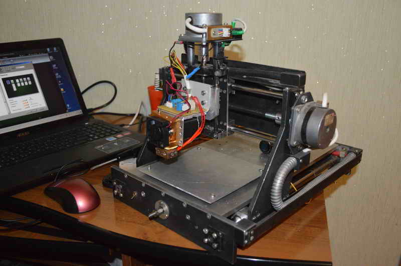

Станок изготавливался как хобийный учебно-тренировочный из того что было.
станок 2.JPG (2814 просмотров) <a class='original' href='./download/file.php?id=129437&mode=view' target=_blank>Загрузить оригинал (31.2 КБ)</a>

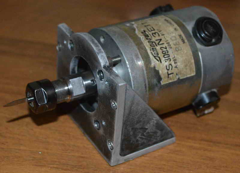

Шпиндель такого вида:
шпиндель.JPG (2814 просмотров) <a class='original' href='./download/file.php?id=129444&mode=view' target=_blank>Загрузить оригинал (24.51 КБ)</a>

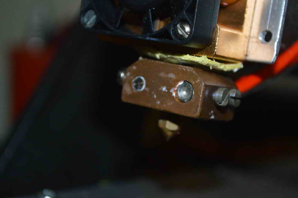

Что-бы попробовать 3D печать была изготовлена печатающая головка и временно установлена на станок вместо шпинделя. ШД подачи филамента типа 42H47HM, нагревательный блок самодельный медный. Остальные детали в посте выше.
голова .JPG (2814 просмотров) <a class='original' href='./download/file.php?id=129445&mode=view' target=_blank>Загрузить оригинал (27.46 КБ)</a>
Блок нагрева с соплом 0,4мм, китайским нагревателем 12В 40Вт и датчиком температуры Pt100:
нагрев.JPG (2814 просмотров) <a class='original' href='./download/file.php?id=129446&mode=view' target=_blank>Загрузить оригинал (21.17 КБ)</a>

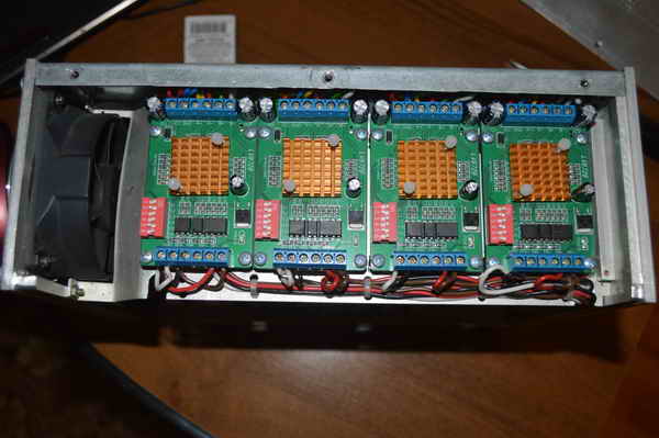

Далее о электронике. Блок USB CNC вид спереди:
.JPG (2814 просмотров) <a class='original' href='./download/file.php?id=129447&mode=view' target=_blank>Загрузить оригинал (33.26 КБ)</a>
Сзади:
Зад.JPG (2814 просмотров) <a class='original' href='./download/file.php?id=129448&mode=view' target=_blank>Загрузить оригинал (34 КБ)</a>
Внутри блока стальная перегородка-экран на которую установлено три импульсных блока питания (12В для собственных нужд, 24В для питания драйверов ШД, 42В для двигателя шпинделя:
с права.JPG (2814 просмотров) <a class='original' href='./download/file.php?id=129451&mode=view' target=_blank>Загрузить оригинал (33 КБ)</a>
На обратной стороне перегородки - контроллер USB CNC:
с лева.JPG (2814 просмотров) <a class='original' href='./download/file.php?id=129452&mode=view' target=_blank>Загрузить оригинал (24.79 КБ)</a>
Сверху установлены 2-х амперные китайские драйверы ШД:
с верху.JPG (2814 просмотров) <a class='original' href='./download/file.php?id=129453&mode=view' target=_blank>Загрузить оригинал (25.08 КБ)</a>

На сегодня с иллюстрациями закончим, а завтра попытаюсь описать сам процесс печати.

По фоткам вижу, что вы не использовали радиатор выше сопла для охлаждения, а охлаждаете сразу дозатор лески с мотором над нагревателем. Поэтому и ставили термо прокладку над нагревателем?
P.S. ждем продолжения (колибровка, режимы, 3D программы и т.д.) :good:
