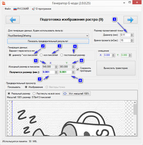

Вот думаю по поводу следующего момента, имеем следующее:
2016-12-08_235954.jpg (4400 просмотров) <a class='original' href='./download/file.php?id=97121&mode=view' target=_blank>Загрузить оригинал (350.18 КБ)</a>
Если выбран вариант-2 то значение7 = значение5 * значение1, а значение8 = значение6 * значение1
Если выбран вариант-3 то значение7 = значение5 , а значение8 = значение6
Если выбран вариант-4 то значение7 = указанный размер пользователем , а значение8 = указанный размер пользователем. Причем при этом варианте, при последующем открытии программы, программа будет предлагать пересчет в такой размер который использовался ранее.
Вот насчет варианта с процентом, я немного не понял, когда обсуждали недавно....
Кто что думает??? :thinking:

Если выбран вариант-% то, например для 50%:
значение7 = значение5 * 0,5 (px), и значение8 = значение6 * 0,5 (px) - а для расчета в мм умножаем на значение1
Для 100%:
значение7 = значение5 * 1 (px), и значение8 = значение6 * 1 (px)
Для 200%:
значение7 = значение5 * 2 (px), и значение8 = значение6 * 2 (px)
Для 30%:
значение7 = значение5 * 0,3 (px), и значение8 = значение6 * 0,3 (px)

Мое мнение примерно следующее. Чтобы не перегружать интерфейс программы, надо добавить возможность прятать элементы ненужные пользователю, как это сделано на 1-й странице, где можно прятать ненужные нулевые координаты (вариант1, вариант2...).

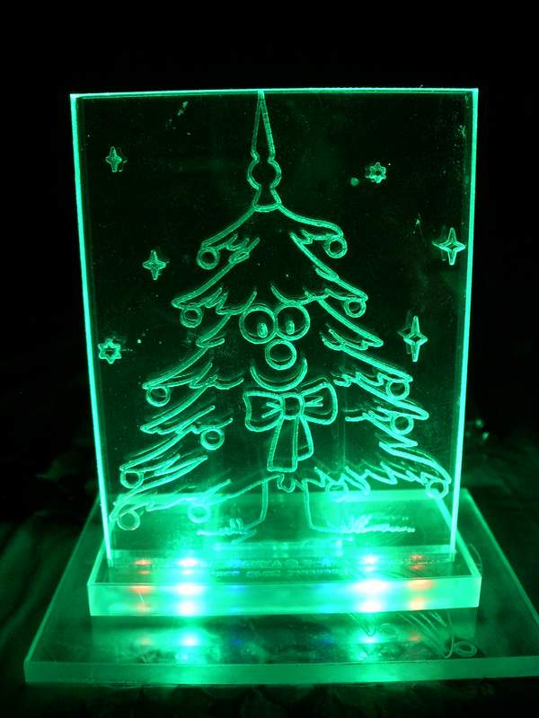

Suvenir.JPG (4168 просмотров) <a class='original' href='./download/file.php?id=98189&mode=view' target=_blank>Загрузить оригинал (51.23 КБ)</a>

Возможность добавить окантовку, для выреза добавлю в виде дополнительной страницы, перед генерацией G-кода. :-)

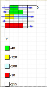

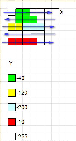

Сейчас продумываю реализацию выжигания изображения, и вот какая есть идея:
Имеем небольшой рисунок:
2016-12-24_005836.jpg (4040 просмотров) <a class='original' href='./download/file.php?id=98364&mode=view' target=_blank>Загрузить оригинал (67.19 КБ)</a>
Размером 5х5 точек, в процессе преобразования его в черно-белый с градациями серого, получаем рисунок, в котором используется 5 разных оттенков, имеющих значение яркости.
В итоге имеем набор отрезков, с различным значением яркости, и если в профиле пропишем перед началом отрезка: "S" 1024-(contrast*4) то получим отрезок с силой прожига от нуля до 1024 ( возможных градаций всего 256 доступно, поэтому в формуле умножил на 4)
Если например в профиле прописать постоянную мощность, но перед отрезком "F" contrast*2 тогда чем светлее будет область тем быстрее будет скорость движения, а следовательно более блеклый след.
Нужна-ли такая реализация? :thinking:
