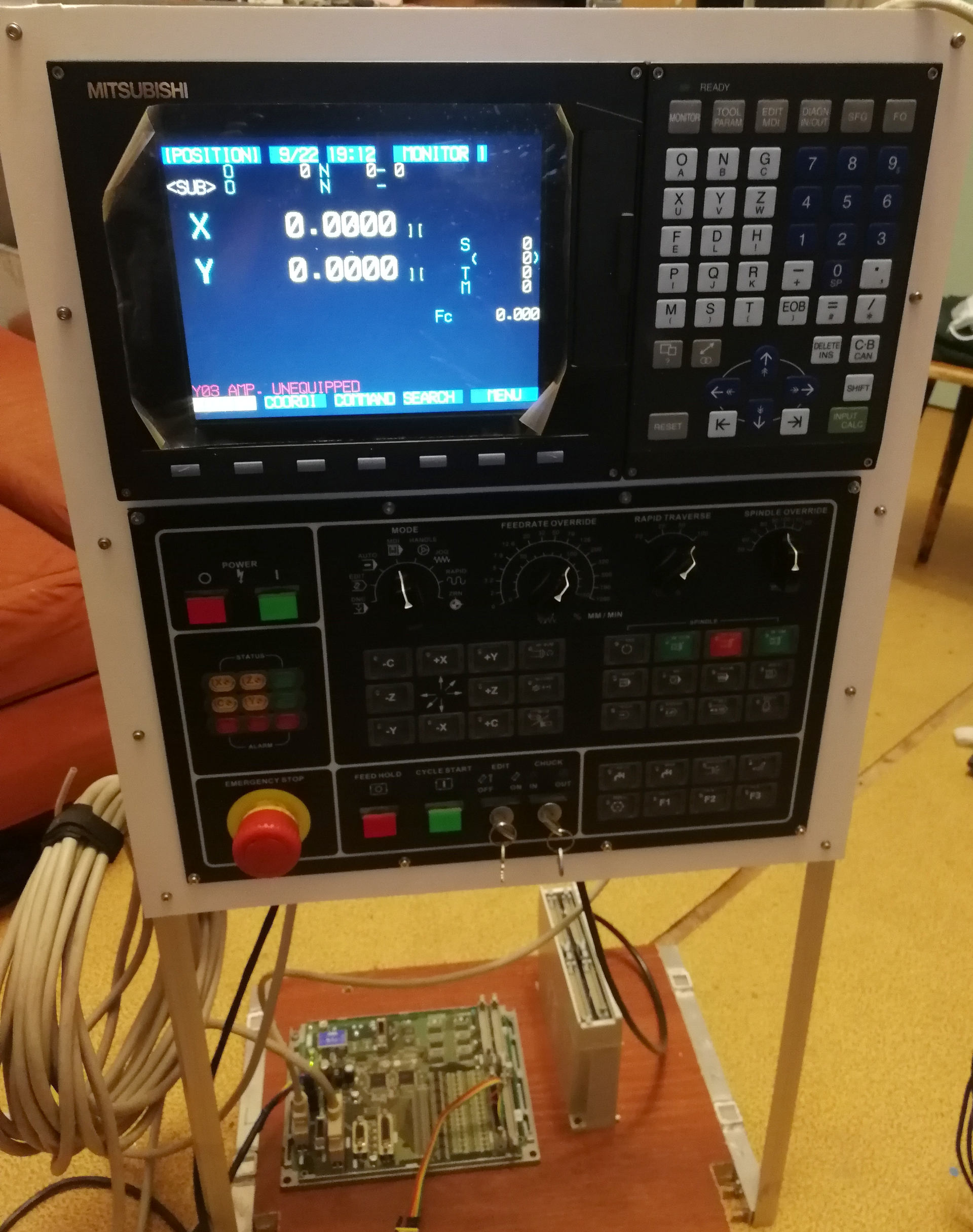

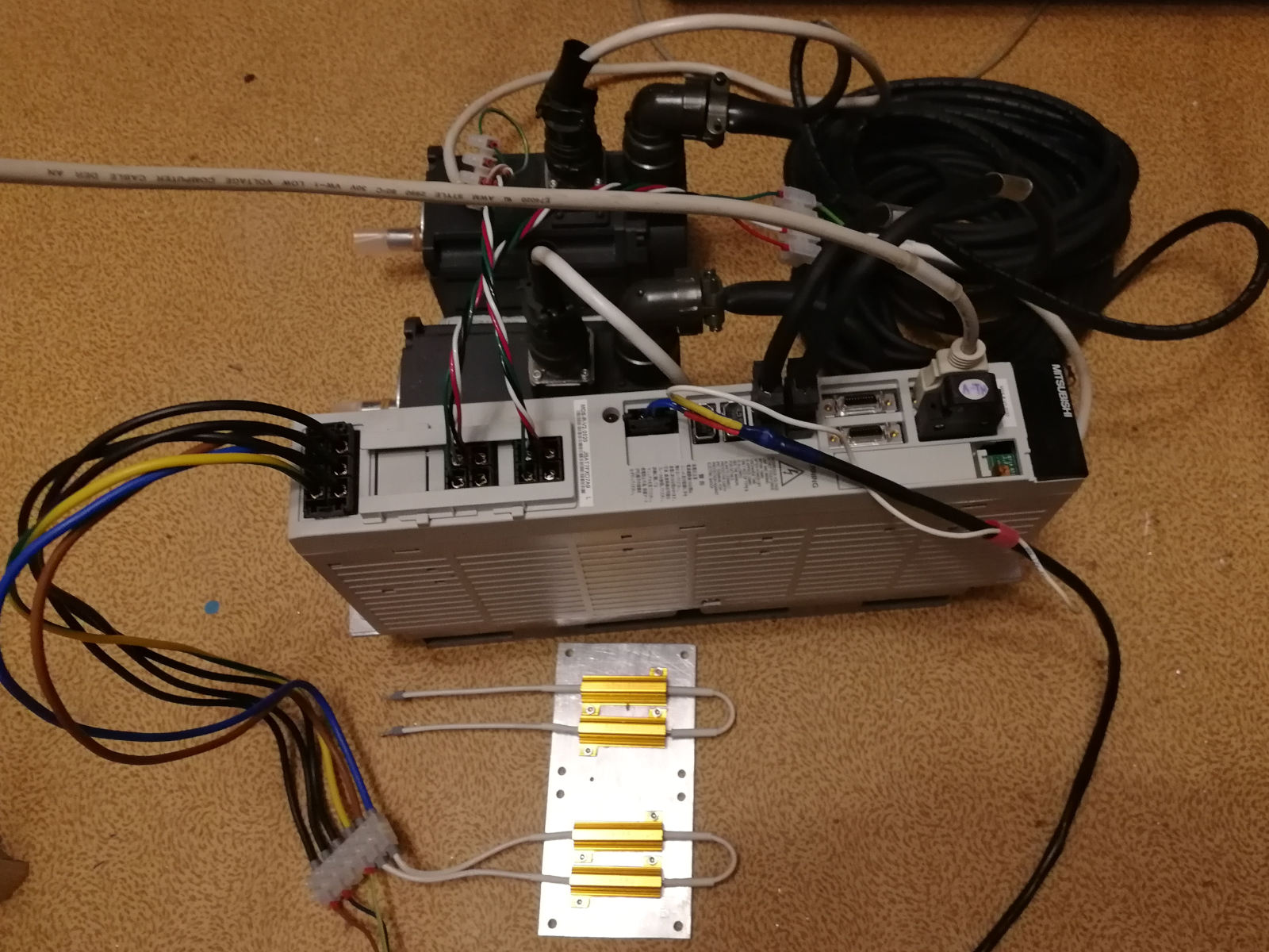

начал тут ковыряться с контроллером Mitsubishi EZMotion-NC E68. огромное спасибо benly за предоставленные игрушки! прикрутил дисплей-клавиатуру-кнопки в импровизированную стойку, подключил двухосевой усилок MDS-R-V2-2020 с моторами. серва инициализируется, ручками включается но пока не крутится. надеялся, что можно будет заставить ее ездить с консоли без ковыряния с PLC - но, похоже, нет. GX Developer и этот дредид ладдер лоджик неизбежны :) .HAL конфиги linuxcnc по сравнению с этим - легкое чтиво в удовольствие
мануалов куча - на много тыщ страниц. хоть и японский английский, в принципе, понятно. но есть некий порог вхождения. типа контроллер пишет
M01 OPERATION ERROR 0006
в ALARM/PARAMETER MANUAL находим
0006 H/W STRK END (H/W stroke end)
The stroke end function has activated (the input signal is "OFF") and one of the axes is in the stroke end status.
• Move the machine manually.
• Check for broken wires in the stroke end signal wire.
• Check for trouble in the limit switch.
ищу в CONNECTION AND MAINTENANCE MANUAL "limit switch" и "stroke end" - ничего похожего. роюсь в остальных, в итоге в "PLC INTERFACE MANUAL" находится
2.7 Fixed Signals
The connector pin Nos. in the input signals that are fixed are shown below. Note that using the methods below can ignore fixed signals and change the allocations.
Stroke end -1 X20
Stroke end +1 X28
Stroke end -2 X21
Stroke end +2 X29
ок, еще роемся и ищем че такое X20. догадываюсь, что, возможно, эти сигналы на Base I/O Unit. колхозим разъем с проводками - ага, работает...
в общем, надо подключать кнопки-переключатели и писать PLC программку. примеров в мануалах чет не нашел. есть у меня мануал от какого-то тайваньского ОЦ, там приведен ладдер, хотя бы с символическими именами сигналов и немножко комментариев. попробую на базе этого сделать че-нить минимально-работающее...

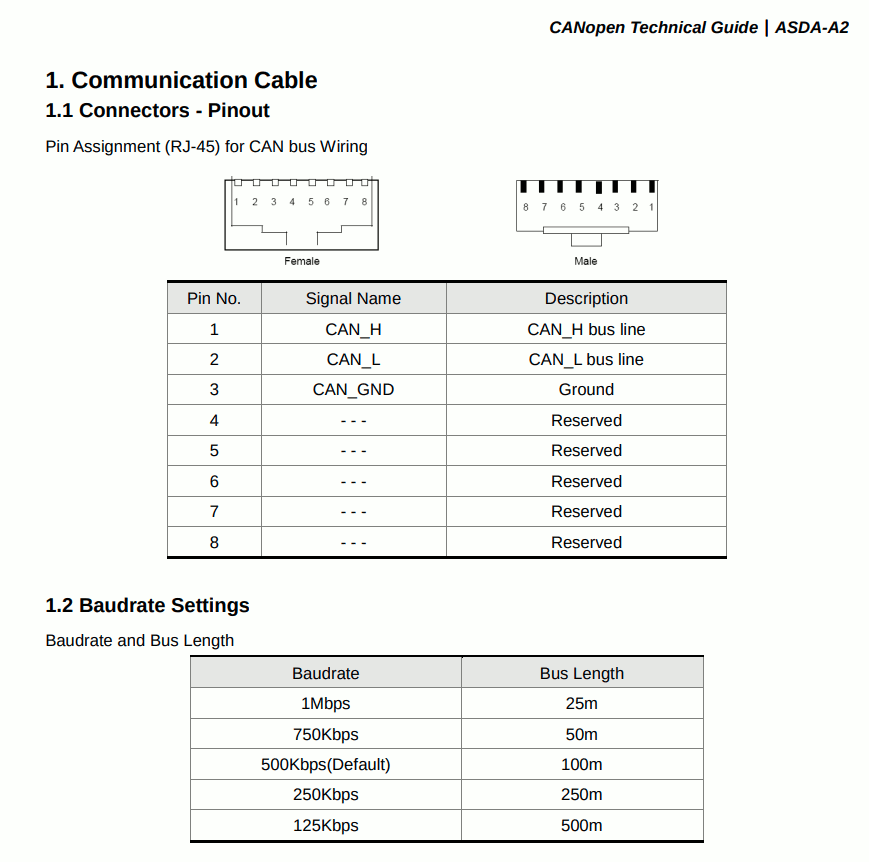

не, у CAN физика другая... CAN, вроде, может работать с RS-485 трансиверами... только вот пишут
RS485 is very simple to implement, very robust from a data integrity as it crosses the wire point of view and very versatile.
CAN is much better from a higher level protocol point of view and its ability to handle faults and collisions, but is harder to implement in software if a high level library is not available for your platform. CAN is not so suited to applications where large blocks of data need to be passed.
т.е. напридумывали немцы всякой фигни чтобы жизнь медом не казалась :) я забыл, где у тебя этот CANopen?

чет там максимум на шине 1Мбит... объекты какие-то... ну их нафик с этим канопен ;)
Re: Контроллер YSSC2P для серво Mitsubishi SSCNET-II (MR-J2S-B)
merkwurdigliebe писал(а): ↑ не, у CAN физика другая... CAN, вроде, может работать с RS-485 трансиверами... только вот пишут
В CAN нужно одновременно и передавать и слушать, поэтому с трансиверами RS485 (half duplex) не могут, но могут с большинством трансиверов RS422 (full duplex).

у дельты в мануале одна пара нарисована. оно конечно можно дуплексом по одной паре, но чет я оч сомневаюсь...
delta-can.png (2552 просмотра) <a class='original' href='./download/file.php?id=186359&mode=view' target=_blank>Загрузить оригинал (35.14 КБ)</a>
merkwurdigliebe писал(а): ↑ у дельты в мануале одна пара нарисована. оно конечно можно дуплексом по одной паре, но чет я оч сомневаюсь...
У трансиверов RS422 можно соединять A c Y и B c Z.

и получится... трансивер RS-485 ;)
Получится хитрый трансивер, через который можно одновременно и передавать и слушать. :)
В принципе бывают и готовые трансиверы RS485, у которых приёмник и передатчик активируются независимо.
Собственно всё это изврат, ибо уровни сигналов немного отличаются, хоть и большинстве случаев будет работать. CAN трансиверы стоят столько-же, сколько и RS422/485, встречаются даже совместимые по пинам. :)

да не особо хитрый - у стандартных 485 трансиверов в soic-8 отдельные пины RE и /DE. если хочется - можно слушать. но да, извращение - смысла никакого

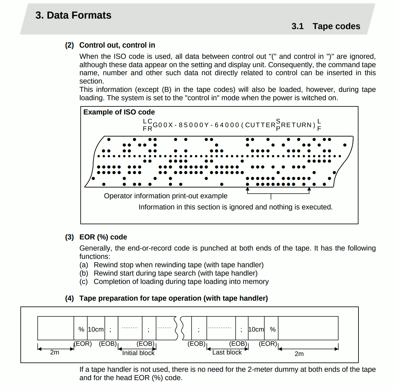

запустил, наконец, г-код на балалайке.. не представляю, как народ рисует на ладдере сложные схемы - ректальная ж тонзиллэктомия в чистом виде...
вообще, без опыта работы с пром чпу грабли периодически попадаются. типа если нет десятичной точки в значении координаты - значит она в микронах (или в десятых микрона), а не в мм.
мануал по программированию начинается с прекрасной картинки. 2006 год на дворе... :)
tape.png (2486 просмотров) <a class='original' href='./download/file.php?id=186488&mode=view' target=_blank>Загрузить оригинал (98.14 КБ)</a>
сейчас налаживаю логгер - буду писать в файл данные с шины серв. а потом попробую сравнить траектории E68 и LinuxCNC на аналогичных программках. посмотрим, что там за джерк контрол...

merkwurdigliebe писал(а): ↑ вообще, без опыта работы с пром чпу грабли периодически попадаются. типа если нет десятичной точки в значении координаты - значит она в микронах (или в десятых микрона), а не в мм
:hehehe:
merkwurdigliebe
Сообщения: 603
Репутация: 580
Откуда: București
Сообщение merkwurdigliebe »
да не говори... пишу по привычке g0x100y100 - оно выполняется, но не едет никуда :) пока допер... по-моему где-то в параметрах это меняется
