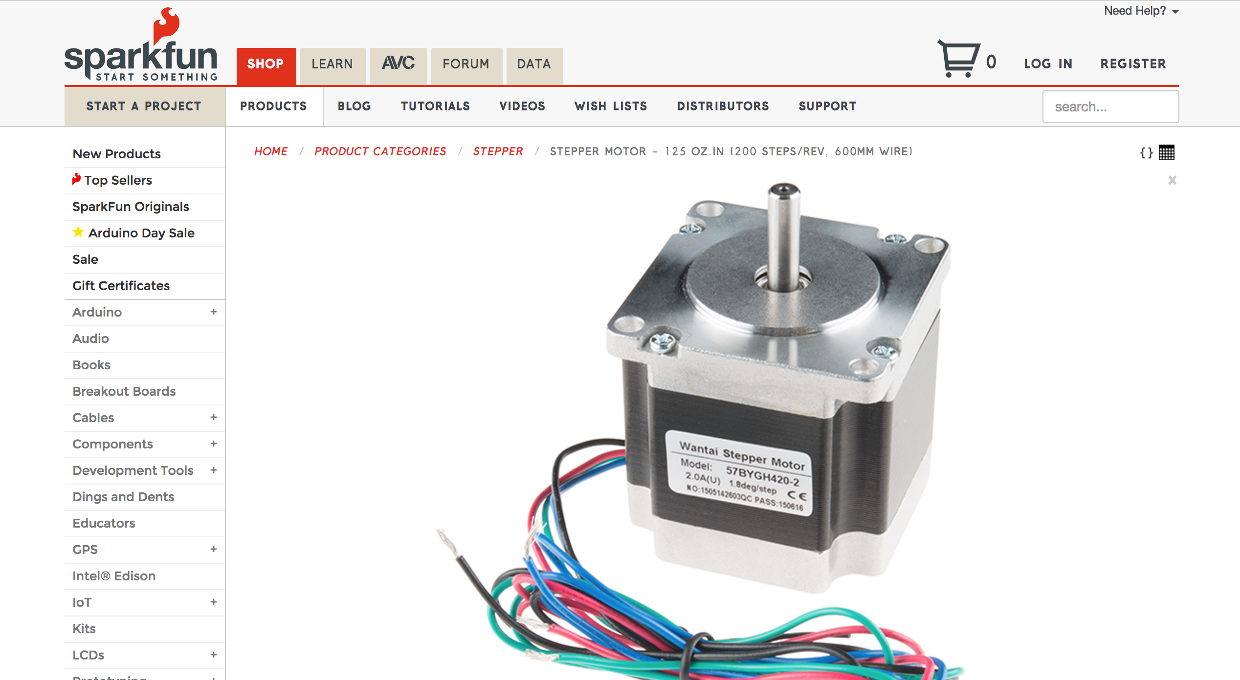

Снова про Wantmotor, Кому верить ???
Снимок экрана 2017-04-02 в 19.42.42.png (4827 просмотров) <a class='original' href='./download/file.php?id=107908&mode=view' target=_blank>Загрузить оригинал (1.3 МБ)</a>
