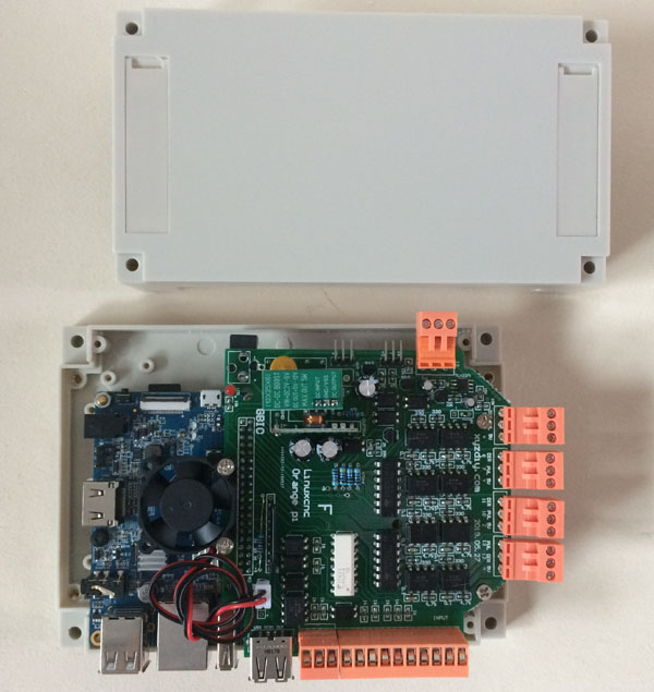

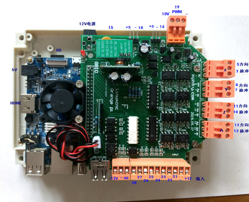

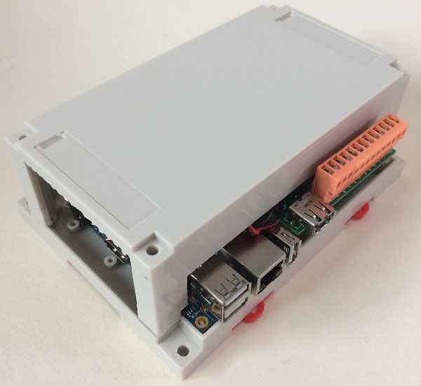

Китайцы не спят (: https://item.taobao.com/item.htm?id=594540799075

Сообщение point5217 »
MX_Master писал(а):Китайцы не спят (: https://item.taobao.com/item.htm?id=594540799075
А как штурвал сюды подключить ?

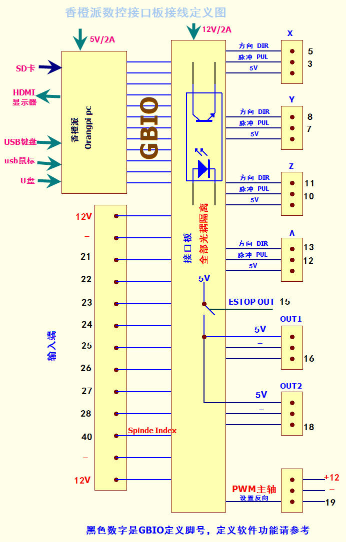

Почему то при конфигурации пинов порта, не все можно заюзать. Какие то работают, а какие то нет. Какая закономерность?

нужно внимательно смотреть на картинку ,
http://orange-cnc.ru/docs/wiring.html
те пины на которые припадает питание или земля использовать нельзя
Re: LinuxCNC + Orange Pi
И даже тут про это сказано - http://orange-cnc.ru/docs/gpio_driver.html (:
