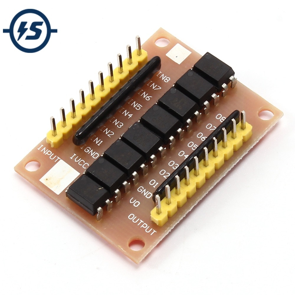

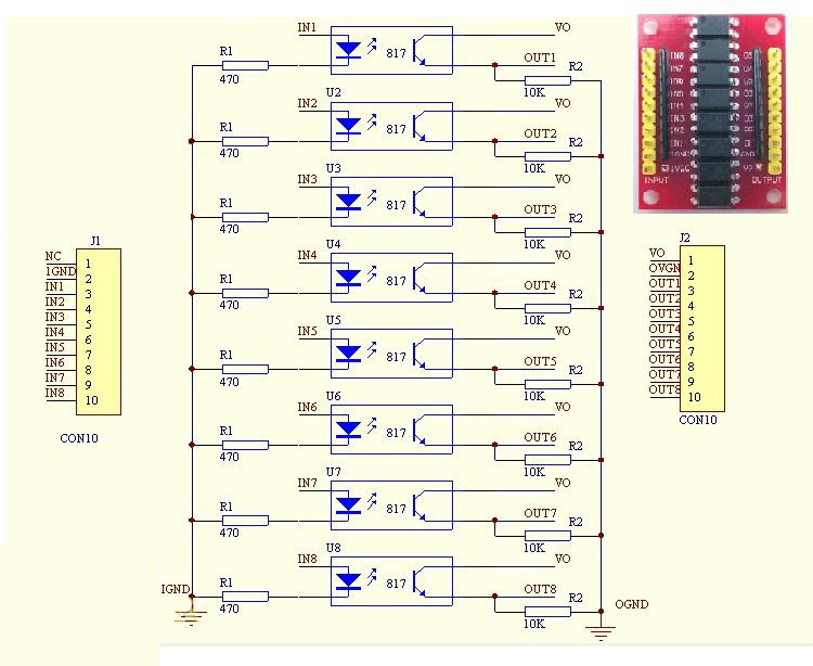

Народ, по моему в этой теме где то проскакивала информация по модулям опторазвязки....Вот хотел спросить, как правильно подключить этот девайс? Каким напряжением питать его чтобы подключить энкодеры через него? Напрямую в lpt как то страшновато пихать энкодеры....
https://ru.aliexpress.com/item/32719949787.html
сам модуль (5589 просмотров) <a class='original' href='./download/file.php?id=165482&mode=view' target=_blank>Загрузить оригинал (134.08 КБ)</a>
сам модуль
схема модуля (5589 просмотров) <a class='original' href='./download/file.php?id=165483&mode=view' target=_blank>Загрузить оригинал (242.82 КБ)</a>
схема модуля

Тут очень медленные оптроны...

Ну вроде 80 кгц должны переваривать. А у меня максимум 20 кгц будет....должно работать по идеи, я просто не совсем понял как правильно подключить этот девайс

По схеме :) . IN1-IN8 - входы, подаёшь 5-12 вольт без ограничительных резисторов (3.3V тоже должны сработать, но медленнее; 24 вольта предел). OUT1-OUT8 - выходы, без инверсии. VO - питание выходов, подаёшь 3-24 вольта (скока тебе ннада ;) , до 35 вольт по даташиту )

antoxa-kylibin писал(а):Ну вроде 80 кгц должны переваривать.
Ну я бы не был так оптимистично настроен
время нарастания напряжения 4 мкс, максимум 18 мкс
Итого реально передаваемый частоты от 2500Гц до 555.(5) Гц

А как вы так посчитали 2500 Гц? 18 мкс по моим прикидкам это 55555.56 Гц если округлить...в описании написано 80кгц....в даташите частота срезания 80кгц...я не знаток электроники, но если критичным является именно время отклика которое максимум 18 мкс по даташиту, то откуда 555.5 гц?

А VCC на входах это что такое?

antoxa-kylibin писал(а):А как вы так посчитали 2500 Гц? 18 мкс по моим прикидкам это 55555.56 Гц если округлить..
Пардон, машинально ошибся на 2 порядка :)
Однако я тестировал 817-814 оптроны.... И 20 кГц далеко не каждый тянул без завала фронтов. Не зря же их ставят в системах вялотекущих процессов (классика жанра - обратная связь в импульсных БП, в качестве детектора наличия сетевого напряжения), то есть в системах с частотами сигнала единицы килогерц.
Сфера применения из даташита:
Applications
1. Programmable controllers
2. Telephone sets, telephone exchangers
3. System appliances
4. Signal transmission between circuits of different potentials and impedances
И очень сильно зависит от сопротивления нагрузки
https://www.farnell.com/datasheets/73758.pdf
Рисунки 13,14,15
И это еще если оптроны "не очень китайские" :) На сильно дешевых аналогах завалы и на 5 кГц наблюдаются :)
Именно поэтому я в своей плате развязки закладываю оптроны с частотой до 10МГц.
P.S. Из собственной практики: как то попались 814 оптроны, у которых при наличии на входе меандра 3кГц на выходе был почти синус :thinking:

antoxa-kylibin писал(а):А VCC на входах это что такое?
А его там, вообще-то, и нет ;) , только IGND.
svb писал(а):И очень сильно зависит от сопротивления нагрузки
таки да, указанные в даташите скорости обещаны при вполне определённом режиме. Шаг влево/вправо - лотерея, бо запас минимальный. Вам же наверное на выходе не "пила" нужна, а фронты более-менее крутые?
svb писал(а):И это еще если оптроны "не очень китайские"
и тут нельзя не согласиться.
В общем и целом - "дешЁва рыбка...". Хотите попробовать - пробуйте, но гарантированного результата на 20кГц не ждите.
svb писал(а):своей плате развязки закладываю оптроны с частотой до 10МГц
10 не 10, но для отсутствия геморроя как минимум на порядок "быстрее" входного сигнала - а там смотреть по деньгам ;) .
