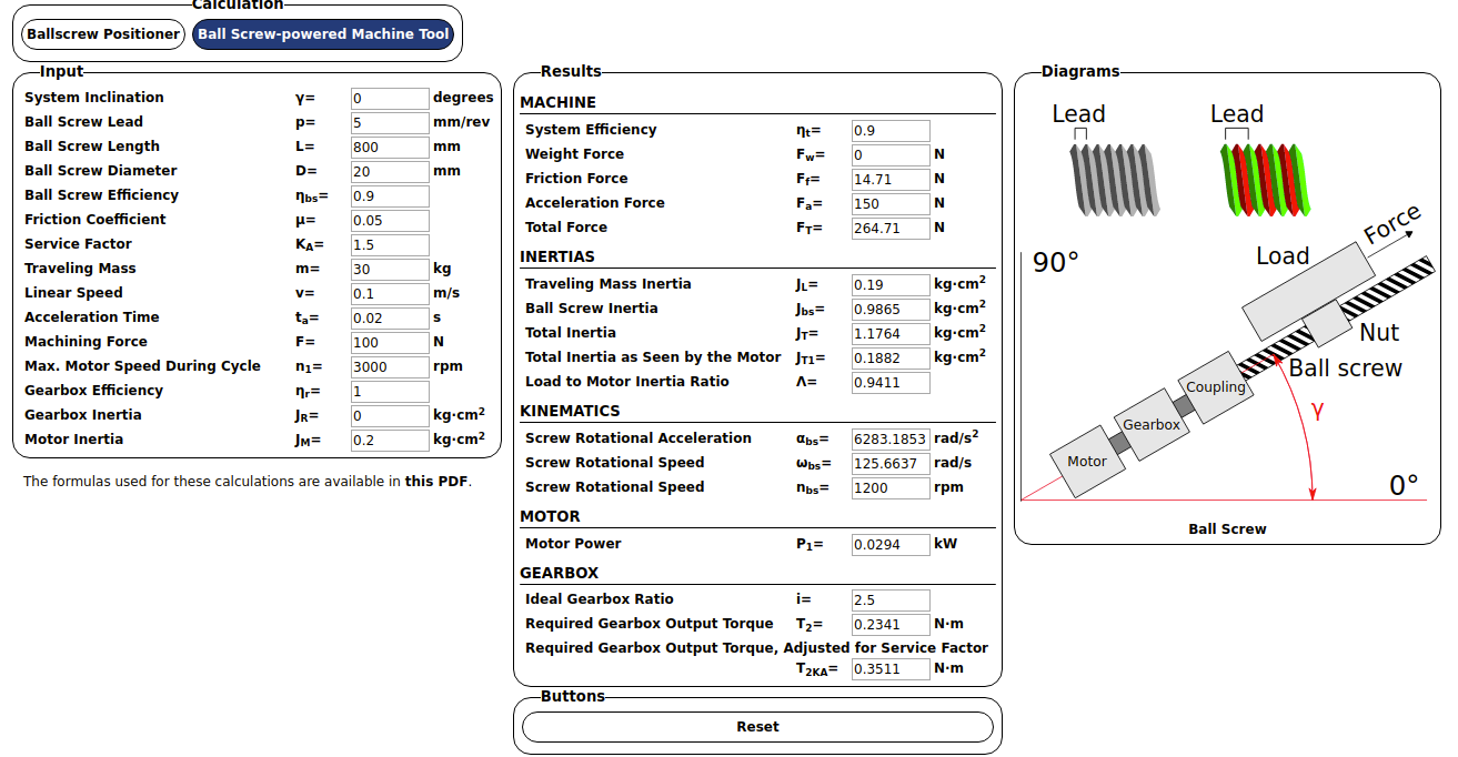

hmnijp писал(а): Что то у вас беда с цифрами, с таким моментом на двигателе она должна падать, тк гравитацию победить не сможет, а не подниматься. я цифры выше приводил, правда считал для оси весом 35кг, с небольшим запасом на трение - 0,8 Hm. Ускорение 1м/с2. для вашего варианта около ~0.6 должно получиться
Беда на в цифрах, а в том, какой смысл в них заложен. Я привел момент на валу, необходимый для равномерного поднятия 20кг груза на винте с шагом 5мм. И без учета потерь на трении
M=1/(2*pi) *F*l. F сила тяжести=200Н, l - шаг винта =0.005м
Извиняюсь, проверил, кое чего и правда напутал случайно. но и вы тоже кое чего не учли... Я в инерции винта угловое ускорение случайно посчитал из ускорения (a+g), а надо было только из ускорения(a). вы инерцию винта там не считали вообще. Получается в сумме побольше чем у вас, и поменьше чем у меня. M = m*(a+g)*l / (2pi) + 2pi*(a/l) * (m*R^2/2+Jротора)
Походу спать пора...

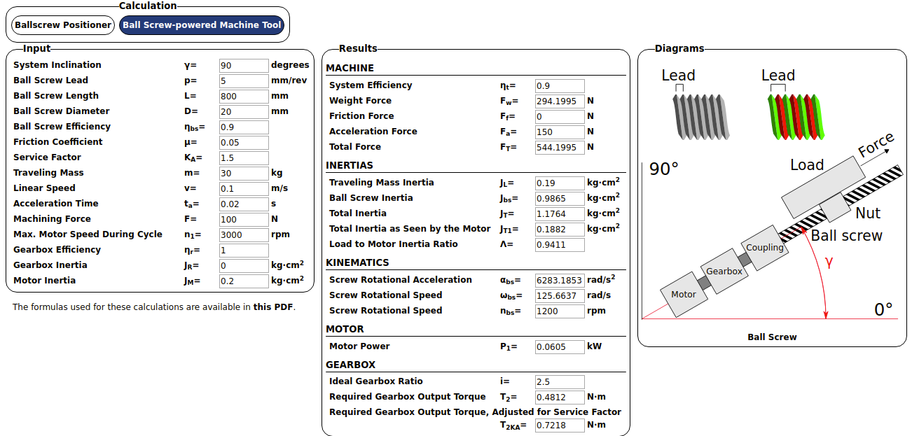

Mamont писал(а):Сложно с тобой...
Для вертикального подъема надо момент на 0.16нм больший, чем если бы эта же самая ось лежала горизонтально
берём считаем горизонтально - получается 30Вт надо (это для идеальных условий и с редуктором конечно)
а потом меняем угол на 90 и считаем всё то же самое - вертикально - получается 60Вт
Не дураки получается проектировщики пром. чпу )
Engineering Calculator   Servotak.png (4616 просмотров) <a class='original' href='./download/file.php?id=169227&mode=view' target=_blank>Загрузить оригинал (213.47 КБ)</a>
Engineering Calculator   Servotak (1).png (4616 просмотров) <a class='original' href='./download/file.php?id=169228&mode=view' target=_blank>Загрузить оригинал (209.07 КБ)</a>

1. чтобы привести массу в движение со скоростью V нужно проделать работу равную итоговой кинетической энергии = mv^2/2. Это по любым осям. Чем мощнее мотор тем быстрее можно выйти на скорость. Но по выходу на скорость мощность уже не нужна. без трения конечно
2.При подъеме меняется еще и потенциальная энергия тела = mgh. И расход энергии на эту составляющую максимален именно при достижении заданной скорости и никуда не исчезает пока эта масса движется вверх.
Например вес платформы Z=10кг
допустим установили скорость по Z = 6м/мин = 0,1м/с >
На 0,1м подъема необходимая работа для подъема= 10кг*9,8*0,1м=9,8Дж
и необходимая мощность > 9,8дж/1сек =9,8 Вт которая нужна постоянно пока платформа едет вверх
Для сравнения по горизонтали (MV^2/2)
Пусть Y+Z весит 50кг
пусть скорость та же = 6м/мин = 0,1м/с,
итого работа = 50*0,1^2/2= 0,25Дж всего
И это только чтобы разогнаться - потом в идеале расхода нет.
