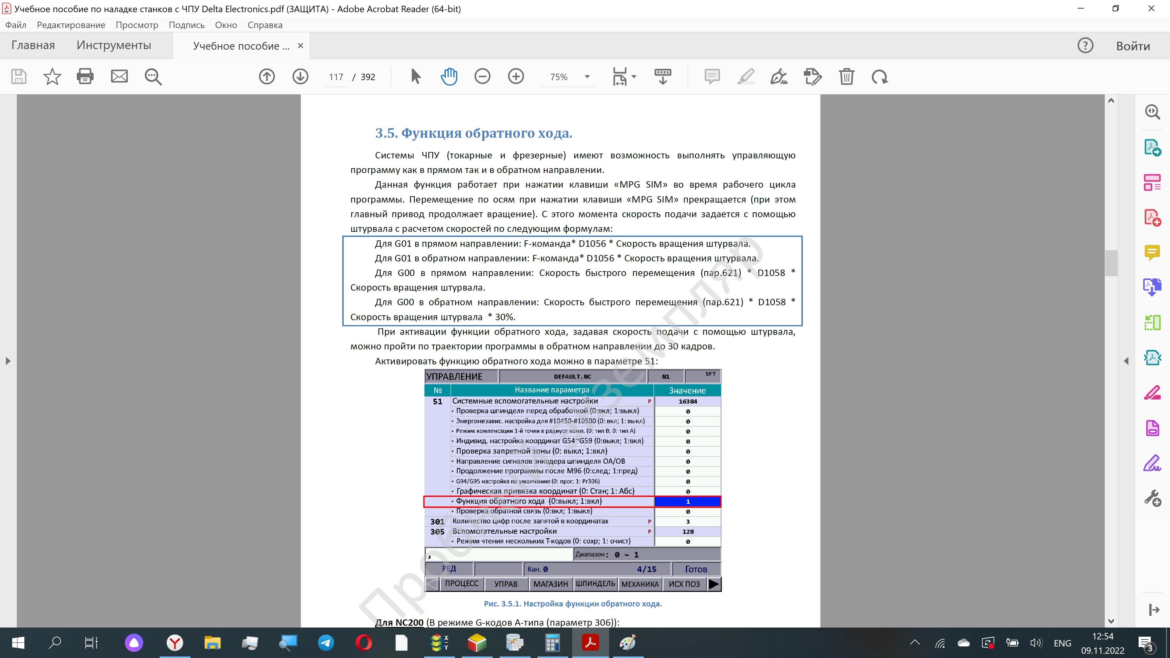

Umnik писал(а): шли разговоры о том, чтобы сделать возможным пошаговое выполнение совмещенное с вращением ручного генератора,
Было такое дело,вот только попинать Сергея видимо некому чтоб сие дело до ума довести. Фишечка архиполезная просто многие про это не знают.
И да, эта функция несколько отличается от пошагового выполнения цикла
смысл в том что маслая ручку МПГ можно подачу менять от 0 до макс. и остановить выполнение цикла в любой момент перестав вращать МПГ (а это главное отличие от пошагового режима который исполняет цикл до конца) Для полного счастья еще не мешало-бы выводить на экран остаток пути до заданной координаты (дабы Колян смог визуально оценить въедет он фрезой в тиски или на этот раз пронесет :D )
Для наглядности вот даже первый попавшийся видос на эту тему приложил-http://youtu.be/--D57M2G-ZM

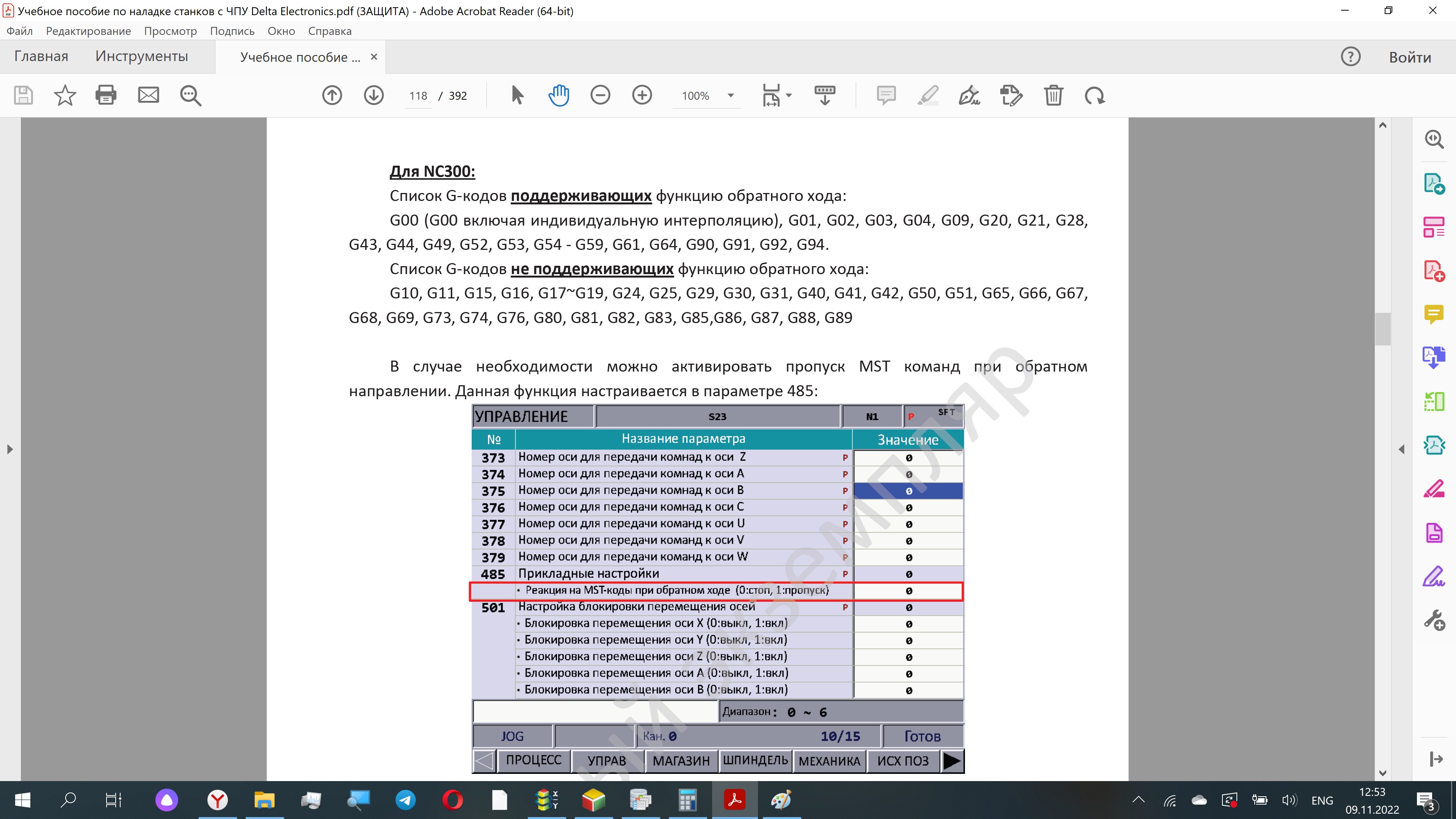

wldev писал(а): Вращать можно в обе стороны?
Обратно поедет?
я на Дельта nc-300 такую фичу настраивал-пробовал в работе. едет вперед и назад(не помню только какое количество строк) и может игнорировать или нет M S T команды при движении назад......
niksooon
Сообщения: 2144
Репутация: 1207
Откуда: Кашира
Re: Контроллеры myCNC
Сообщение niksooon »
вот пара страниц из мануала
mpg1.jpg (1258 просмотров) <a class='original' href='./download/file.php?id=205425&mode=view' target=_blank>Загрузить оригинал (1.01 МБ)</a>
mpg2.jpg (1258 просмотров) <a class='original' href='./download/file.php?id=205426&mode=view' target=_blank>Загрузить оригинал (990.83 КБ)</a>
