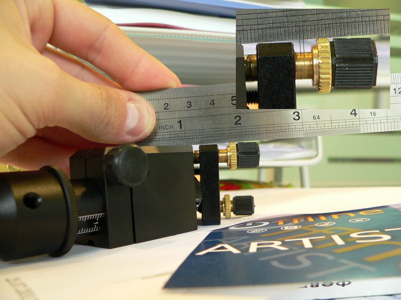

А можно фото поподробней конструктива головы. Интересно стоит самому мучится или прще заказать?
Re: Хочу купить ЧПУ лазер
Добавлено: 20 сен 2011, 22:57
Конструктив не простой. Фото попробую завтра сделать все детали остались на работе... Правда фотик у меня там не особо хороший, но я постараюсь :)!
Вообще голова состоит из держателя зеркала, корпуса с крепежем для каретки, подвижной трубкой с креплением для линзы. Все сделано из металла, есть хитрые регулировочные винтики с очень узкой резьбой, и вообще состоит из полутора десятков деталей.

Вот фотографии, к сожалению получились немного темноваты... Разбирать крепеж для зеркала не стал, он такой же как и на остальных зеркалах. Если нужны детальные фотки крепежа зеркал, то пиши.

Nick писал(а):Конструктив не простой.
Сделать можно, вот только на регулировочных винтиках шаг резьбы такой мелкий.
Ник ты так фотки сделал что непоймешь что откуды. Там сложное регулировка зеркала, а ты фотки этих не сделал.

Так он просил фотографии только головы. Я думал, что у него есть держатели для зеркал с регулировкой. Я на следующей неделе притащу нормальный фотик и наделаю еще фотографий.
Я думаю такие винтики и гайки можно просто на токарном станке проточить у любого токаря.

Там шаг резьбы всего-то 0.3 мм. В крайнем случае, можно взять резьбу чуть по-больше, скажем 0.5 и сделать маховик по-больше. Там есть другая не простая штука - этот винтик должен опираться на шарик, чтобы при вращении не дергался.

Nick писал(а):Там есть другая не простая штука - этот винтик должен опираться на шарик, чтобы при вращении не дергался.
Ничего там сложного нет. На шарик опирается платформа в которй зеркало, прижимается этосе тарельчатыми пружинами и винтами.

Не, там в самом винте есть шарик. Он этим шариком упирается в лунку на платформе, чтобы при вращении его никуда не смещало (см фото). Кстати, в пластине резьба нарезана метчиком, никакой гайки там нет, а сама она квадратная.

Спасибо за фотки. Какое расстояние от "носика" до точки фокусировки? Или какое расстояние от линзы до выходного отверстия (носика) :)

От линзы до носика где-то около 40мм. Выглядит солидно - все из металла!

Nick писал(а):От линзы до носика где-то около 40мм.
Маловато 40 мм хотелось бы больше.
Тогда это для 2" линзы, а есть для 3" комплект? Для меня она предпочтительней.

Можно увеличить где-то до 50мм за счет резьбы на сопле, также можно спокойно приделать расширительное кольцо. (Как для объективов на фоткиках.)
