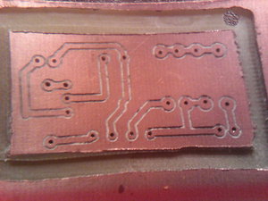

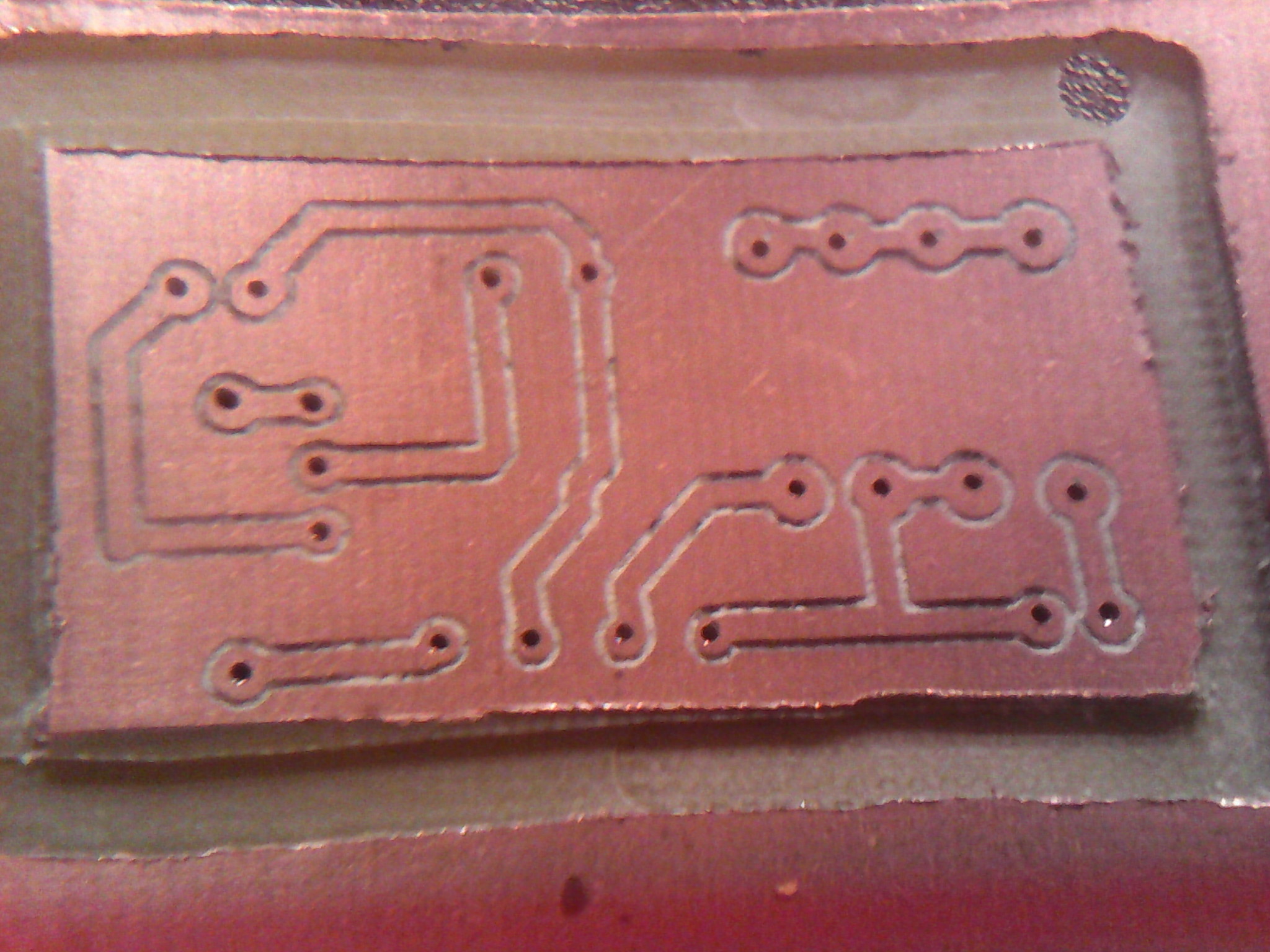

IMG_20161119_223110.jpg (3326 просмотров) <a class='original' href='./download/file.php?id=95228&mode=view' target=_blank>Загрузить оригинал (578.52 КБ)</a>
, решил в ручную вырезать контур платы :cheesy: но карта высот :good: работает на ура :good: . буду печатку под переходник делать. может потом кто то добрым словом помянит.

В правом верхнем углу, фрезой, по гвоздю, что-ль проехался? :-)

selenur писал(а):В правом верхнем углу, фрезой, по гвоздю, что-ль проехался?
На сквозное отверстие похоже ))

selenur писал(а):по гвоздю, что-ль проехался?
не FLUKE прав . сквозное. Ребят проверьте пожалуйста схемку в DIPTRACE (упс (d.dch => Расширение dch запрещено администратором.)) залил на яндекс https://yadi.sk/d/YMVm6vZIz9FST

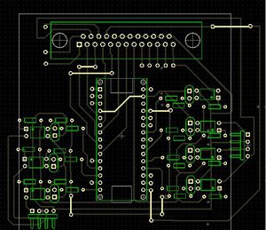

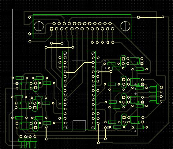

На свой страх и риск нарисовал и плату.
qq.JPG (3245 просмотров) <a class='original' href='./download/file.php?id=95444&mode=view' target=_blank>Загрузить оригинал (77.67 КБ)</a>

Re: Китайский Ардуино и Grbl Controller
Посмотрел схему, вроде ошибок не заметил....

selenur писал(а):Посмотрел схему, вроде ошибок не заметил....
Спасибо :hottabych:, вечером буду :beer_blow: и :rail:
