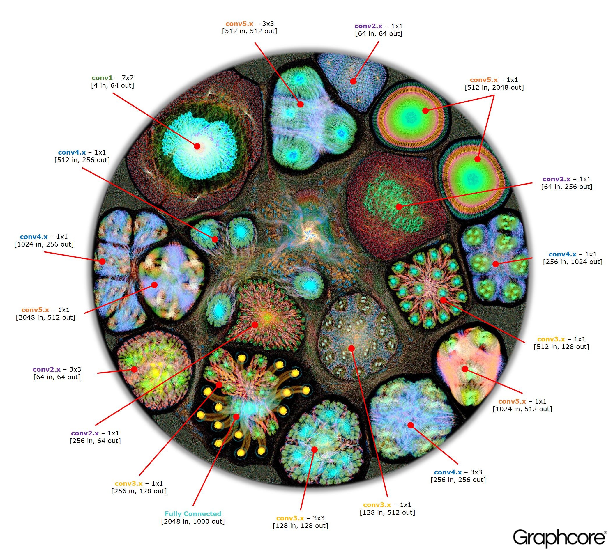

Визуализация работы "мозга" искусственного интеллекта - открытый проект Graphcore.
Изображение глубинной нейронной сети AlexNet, построенной с использованием TensorFlow:
alexnet_label logo.jpg (3664 просмотра) <a class='original' href='./download/file.php?id=103818&sid=5b4ec5689aec8bf8631fa9a90c6d04a0&mode=view' target=_blank>Загрузить оригинал (1.14 МБ)</a>
а так выглядит нейронная сеть на базе Microsoft Research RESNET:
resnet50_label_logo.jpg (3664 просмотра) <a class='original' href='./download/file.php?id=103819&sid=5b4ec5689aec8bf8631fa9a90c6d04a0&mode=view' target=_blank>Загрузить оригинал (962.07 КБ)</a>
Очень сложные и пугающе схожи с реальными биологическими объектами.
