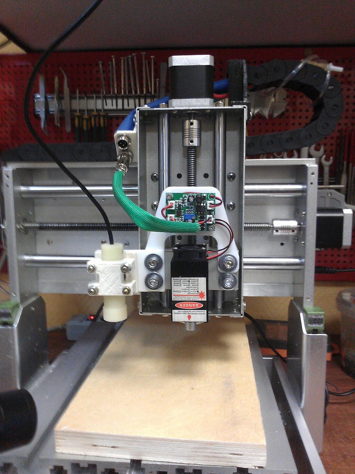

Я вот понемногу ещё довожу до ума тележку,
WP_001913.jpg (5071 просмотр) <a class='original' href='./download/file.php?id=115689&mode=view' target=_blank>Загрузить оригинал (355.75 КБ)</a>
к которой крепиться паромотор, и многие мелкие детали уже сам делаю на микро-токарнике своем:
WP_001875.jpg (5071 просмотр) <a class='original' href='./download/file.php?id=115691&mode=view' target=_blank>Загрузить оригинал (1020.48 КБ)</a>

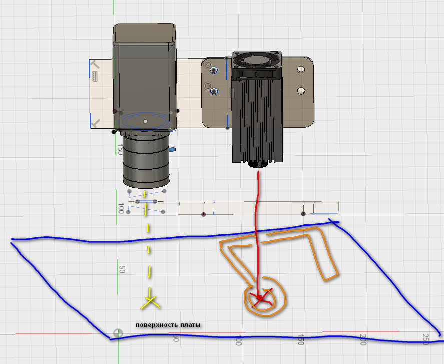

Всё пытаюсь придумать как сделать подвижное крепление камеры №2 на неподвижном креплении №1, где закреплен лазер, материал оргстекло 3мм (другого материала нормального нету, но могу делать пирог из нескольких), и не могу придумать конструкцию фиксатора камеры, может кто знает, как тут можно его реализовать? :thinking:
2017-07-09_201731.jpg (5055 просмотров) <a class='original' href='./download/file.php?id=115692&mode=view' target=_blank>Загрузить оригинал (337.91 КБ)</a>

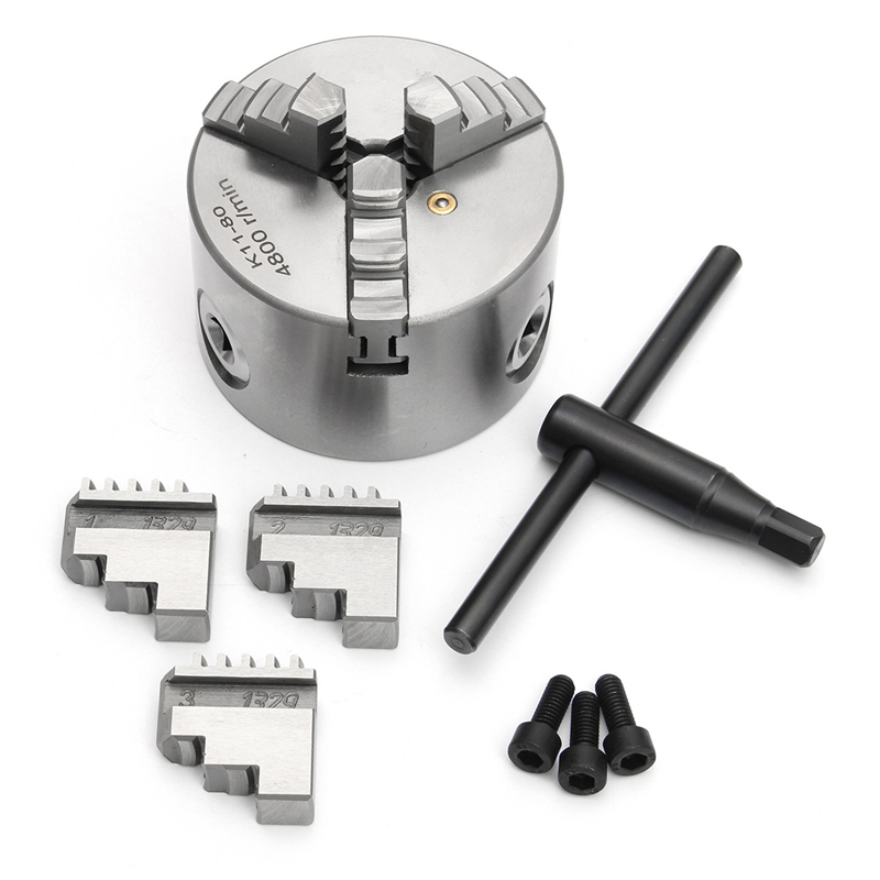

Я себе месяц назад брал здесь:
https://ru.aliexpress.com/item/2016-Bra ... 0.0.hWqCqj
Цена чуть изменилась из-за курса доллара. В мае он стоил 3400.
Патрон 80мм.jpg (5047 просмотров) <a class='original' href='./download/file.php?id=115694&mode=view' target=_blank>Загрузить оригинал (236.89 КБ)</a>
Re: Мои увлечения, и прочие штуки :-)
CactusMan писал(а):Я себе месяц назад брал здесь:
Самоцентрирующийся мне и родной вполне подходит, просто иногда нужно как раз с индивидуальной затяжкой каждой губки.

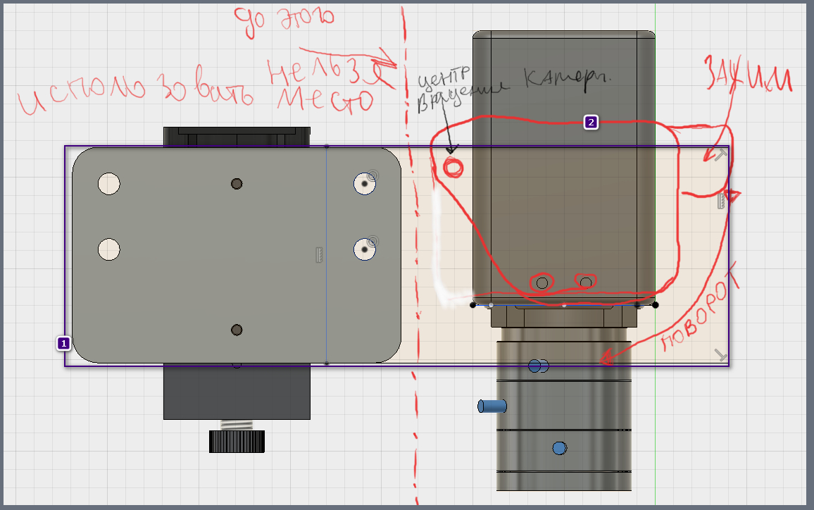

selenur писал(а):Всё пытаюсь придумать как сделать подвижное крепление камеры №2 на неподвижном креплении №1, где закреплен лазер, материал оргстекло 3мм (другого материала нормального нету, но могу делать пирог из нескольких), и не могу придумать конструкцию фиксатора камеры, может кто знает, как тут можно его реализовать? :thinking:
А можно поподробнее о конструкции, а то не совсем понятно...
https://vk.com/rom327
Rom327 писал(а):А можно поподробнее о конструкции, а то не совсем понятно...
На первом шаге, камера закреплена вертикально, что-бы можно было скорректировать g-код, или ещё чего.......
2017-07-09_221700.jpg (5020 просмотров) <a class='original' href='./download/file.php?id=115695&mode=view' target=_blank>Загрузить оригинал (258.99 КБ)</a>
Во втором случае нужно повернуть камеру, что-бы наблюдать за процессом.
2017-07-09_222437.jpg (5020 просмотров) <a class='original' href='./download/file.php?id=115696&mode=view' target=_blank>Загрузить оригинал (170.37 КБ)</a>
Сообщение aegis »
selenur писал(а):Во втором случае нужно повернуть камеру, что-бы наблюдать за процессом.
я бы повесил 2 камеры - одну неподвижно для прицела, вторую для наблюдения за процессом (ну если хочется посмотреть за процессом).
наклон камеры будет сбивать резкость в зависимости от высоты (толщины материала) при не перпендикулярной установке
нікому нічого не нав'язую.
aegis писал(а):ну если хочется посмотреть за процессом
Я просто избегаю всяческого визуального контакта с лазером :-)
aegis писал(а):я бы повесил 2 камеры - одну неподвижно для прицела
Ну в принципе да, тоже идея :-) надо будет опробовать.

У меня всё немного сложнее, в том плане, что на изображение с веб-камеры, сверху накладывается траектория контуров проводников, мест сверления и прочего, т.е. онлайн видно где будет проходить засветка платы.

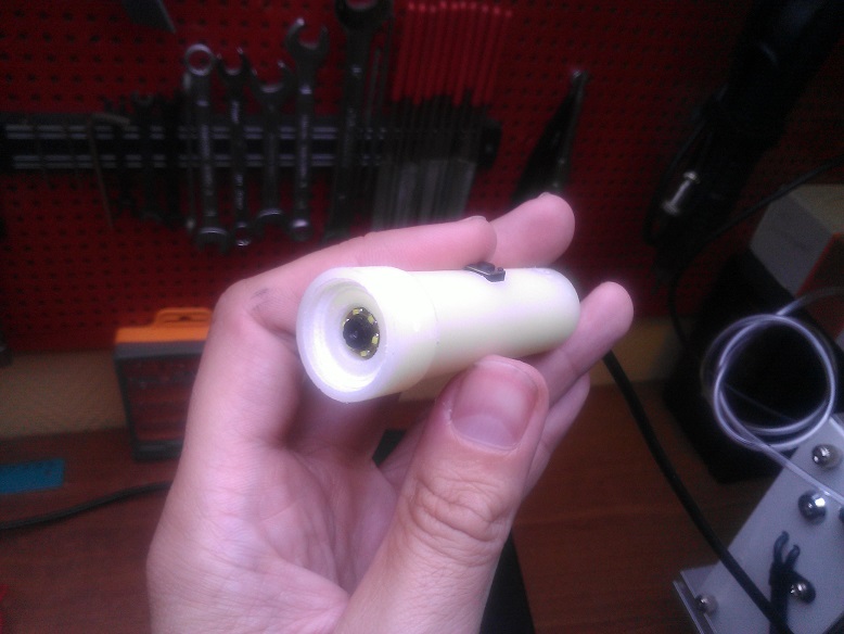

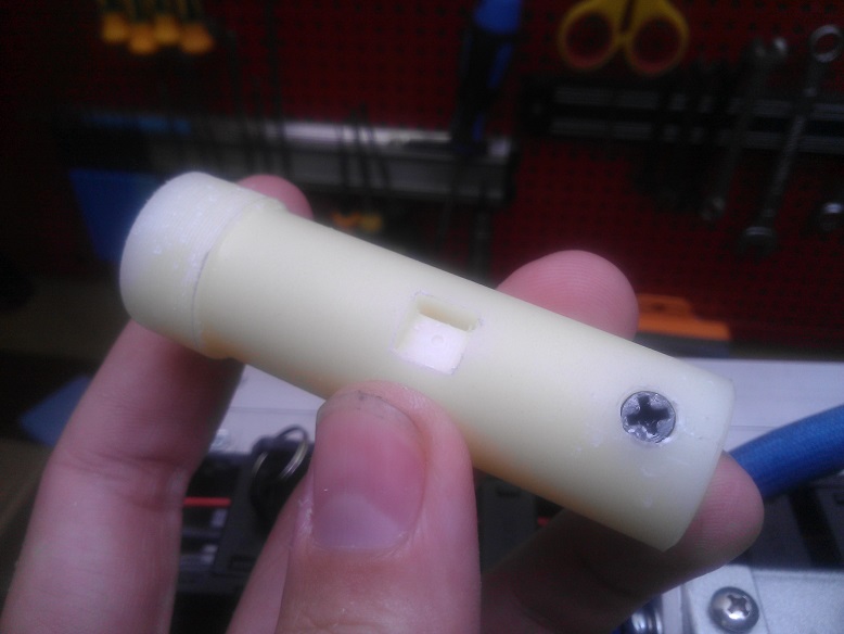

Из одного недоделанного проекта взял вебкамеру миниатюрную, и изготовил для неё корпус :-)
Так прикольно капролон точится:
2.jpg (4943 просмотра) <a class='original' href='./download/file.php?id=115822&mode=view' target=_blank>Загрузить оригинал (169.1 КБ)</a>
У камеры есть ещё подсветка, в итоге думал какую кнопку использовать, остановился на большой:
1.jpg (4943 просмотра) <a class='original' href='./download/file.php?id=115821&mode=view' target=_blank>Загрузить оригинал (140.31 КБ)</a>
А вот сама камера:
3.jpg (4943 просмотра) <a class='original' href='./download/file.php?id=115823&mode=view' target=_blank>Загрузить оригинал (450.44 КБ)</a>
4.jpg (4943 просмотра) <a class='original' href='./download/file.php?id=115824&mode=view' target=_blank>Загрузить оригинал (107.03 КБ)</a>
После токарки, и фрезеровки получилась вот такая штука:
5.jpg (4943 просмотра) <a class='original' href='./download/file.php?id=115825&mode=view' target=_blank>Загрузить оригинал (89.28 КБ)</a>
6.jpg (4943 просмотра) <a class='original' href='./download/file.php?id=115826&mode=view' target=_blank>Загрузить оригинал (108.95 КБ)</a>
7.jpg (4943 просмотра) <a class='original' href='./download/file.php?id=115827&mode=view' target=_blank>Загрузить оригинал (81.29 КБ)</a>
Если выточить колпачок, с держателем защитного стекла, можно и со шпинделем тогда использовать :-)

Распечатал ещё пару деталей, и фрезернул одну пластинку для держателя, в итоге теперь есть камера для моей задумки :-)
WP_001947.jpg (4892 просмотра) <a class='original' href='./download/file.php?id=116098&mode=view' target=_blank>Загрузить оригинал (268.97 КБ)</a>
WP_001949.jpg (4892 просмотра) <a class='original' href='./download/file.php?id=116099&mode=view' target=_blank>Загрузить оригинал (506.63 КБ)</a>
Давно валялся нерабочий лазер на 500 мВт, починил его путем замены неизвестного лазерного модуля 500 мВт на SONY SLD3232VF 50 мВт, правда модуль от сони оказался почти в 2 раза больше в размере, пришлось повозиться, но всё заработало.
WP_001954.jpg (4892 просмотра) <a class='original' href='./download/file.php?id=116100&mode=view' target=_blank>Загрузить оригинал (595.73 КБ)</a>
Ну и конечно попробовал пройтись на скорости 500 мм/мин. на максимальной мощности, в итоге пленку фоторезиста начал прожигать:
2017-07-15_165816.png (4892 просмотра) <a class='original' href='./download/file.php?id=116097&mode=view' target=_blank>Загрузить оригинал (679.63 КБ)</a>
вот :-)
