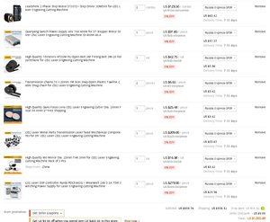

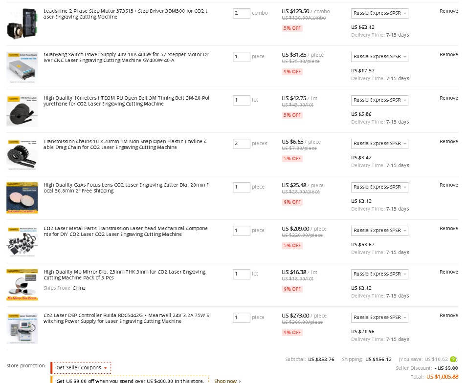

заказал основное по механической части получилась 1000$ - кэшбэк 80 долларов плюс продавец воземстил 16 долларов за доставку типа скидку сделал. итого получилось 904 доллара примерно

Mutumbo писал(а):Вот накидал что бы хотелось, подскажите может что более правильно надо подобрать или что заменить, конечно хочется удешевить т.к. финансов в данный момент меньше указанной суммы, я так понимаю что основное из этого списка купить чтобы механику собрать а там уже походу докупить лазер и контроллер к нему в первой колонке на все есть ссылки наводишь и появляется.
https://docs.google.com/spreadsheets/d/ ... sp=sharing
зеркала молибден нужно с золотым покрытием, достаточно будет 20мм диаметром.

[quote="Mutumbo"]Да на первое и эти сойдут[/quo
БЕЗ ЗОЛОТОГО НАПЫЛЕНИЯ ПОТЕРЯ МОЩНОСТИ 5-8%

Вячеслав писал(а):
Mutumbo писал(а):Да на первое и эти сойдут[/quo
где такое купить? ) я всё самое дорогое на станок в клаудлейзер брал и не нашёл с золотым...

silence писал(а):
на али
