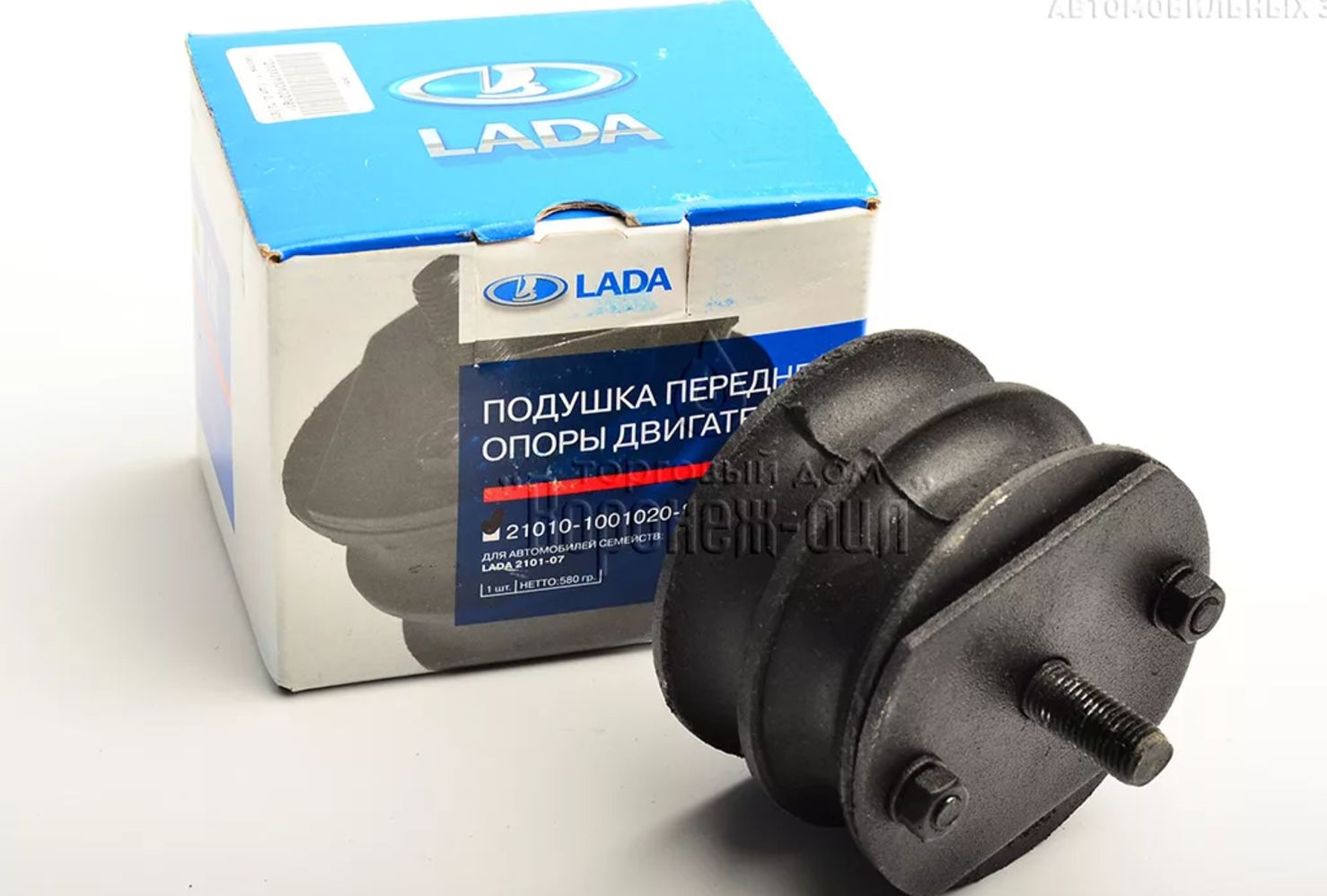

Re: Шумоизоляция станка в квартире
Добавлено: 14 янв 2021, 18:17
Rus_Lan
ValVamp писал(а): Есть ли бюджетные решения?
Элементарно, использую опоры для двигателя ВАЗ.

Rus_Lan писал(а): 14 янв 2021, 18:17 Элементарно, использую опоры для двигателя ВАЗ.
А какие именно не подскажите? или может фото если есть.
Добавлено: 14 янв 2021, 20:32
Rus_Lan
ValVamp писал(а): А какие именно не подскажите? или может фото если есть.
В автозапчастях на любой вкус и цвет этого добра полно.
Надо только подобрать подходящий способ крепления.
Clipboard 2.jpg (1425 просмотров) <a class='original' href='./download/file.php?id=191133&mode=view' target=_blank>Загрузить оригинал (136.52 КБ)</a>
Clipboard 1.jpg (1425 просмотров) <a class='original' href='./download/file.php?id=191134&mode=view' target=_blank>Загрузить оригинал (124.54 КБ)</a>
Добавлено: 14 янв 2021, 21:02
HeavyToshik
О, я на таких виброплиту делал для щебня. Она разборная, и вроде ещё пружина внутри бонусом идёт. А так опоры с газели пойдут. У них вулканизированна внутрь шпилька на 8. Можно прям в ножки стола вкрутить. Только высокие они, на них раскачка может быть. Поэтому и делал под ударную установку пятаки по 15мм.. Ставил полиуретановые конуса по 35мм, так когда к кордану усиленно прилаживаешься, весь подиум с установкой в раскачку шёл. Мрак :hehehe:
