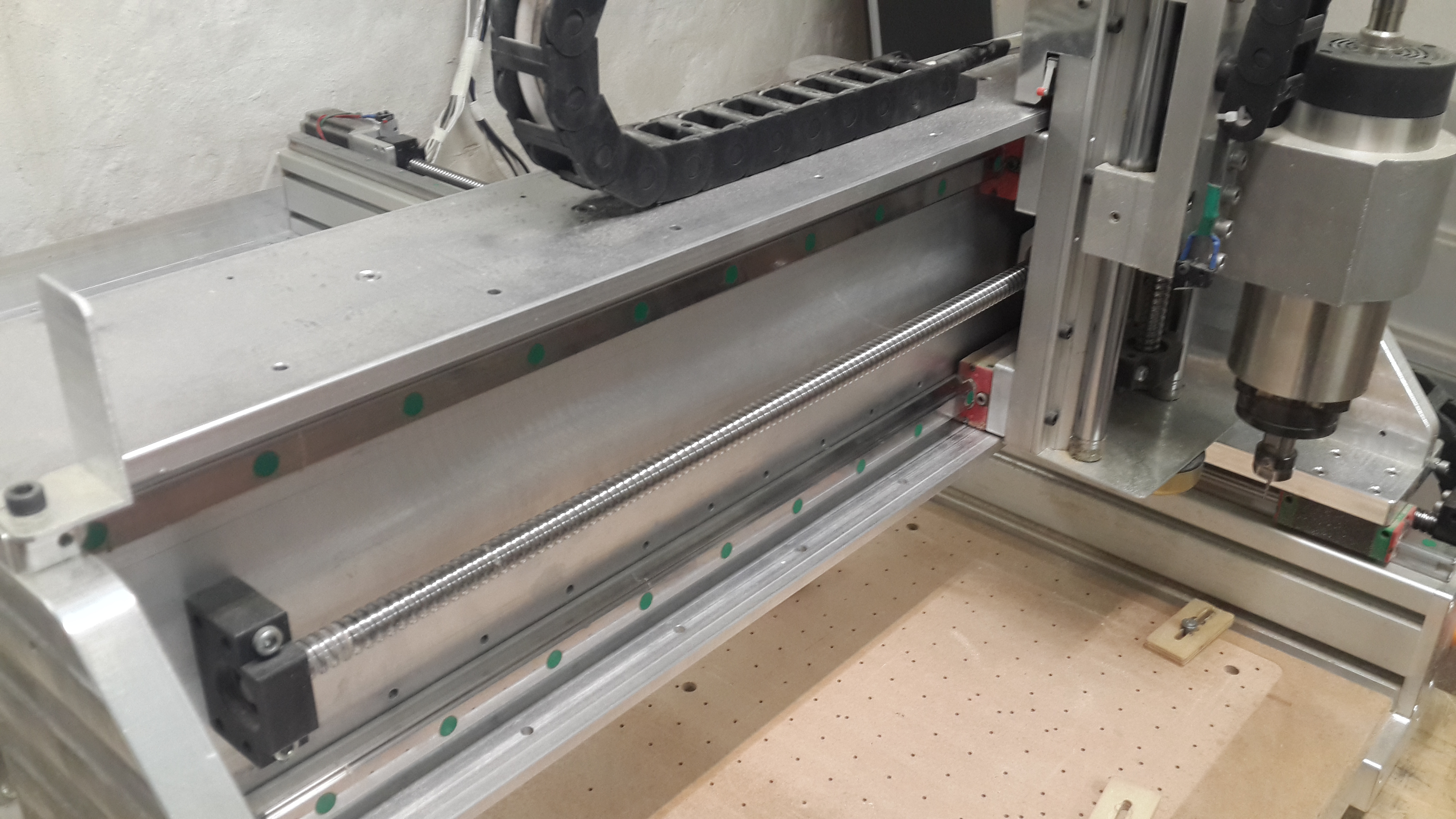

Установил усиления балки сверху и снизу. Получился "двутавр" в сечении :)
Сверху прогнуть не удалось. Снизу прогнуть более чем на 5 соток не получилось.
Осталось поменять рельсы на оси Z и будет вполне себе ничего :)

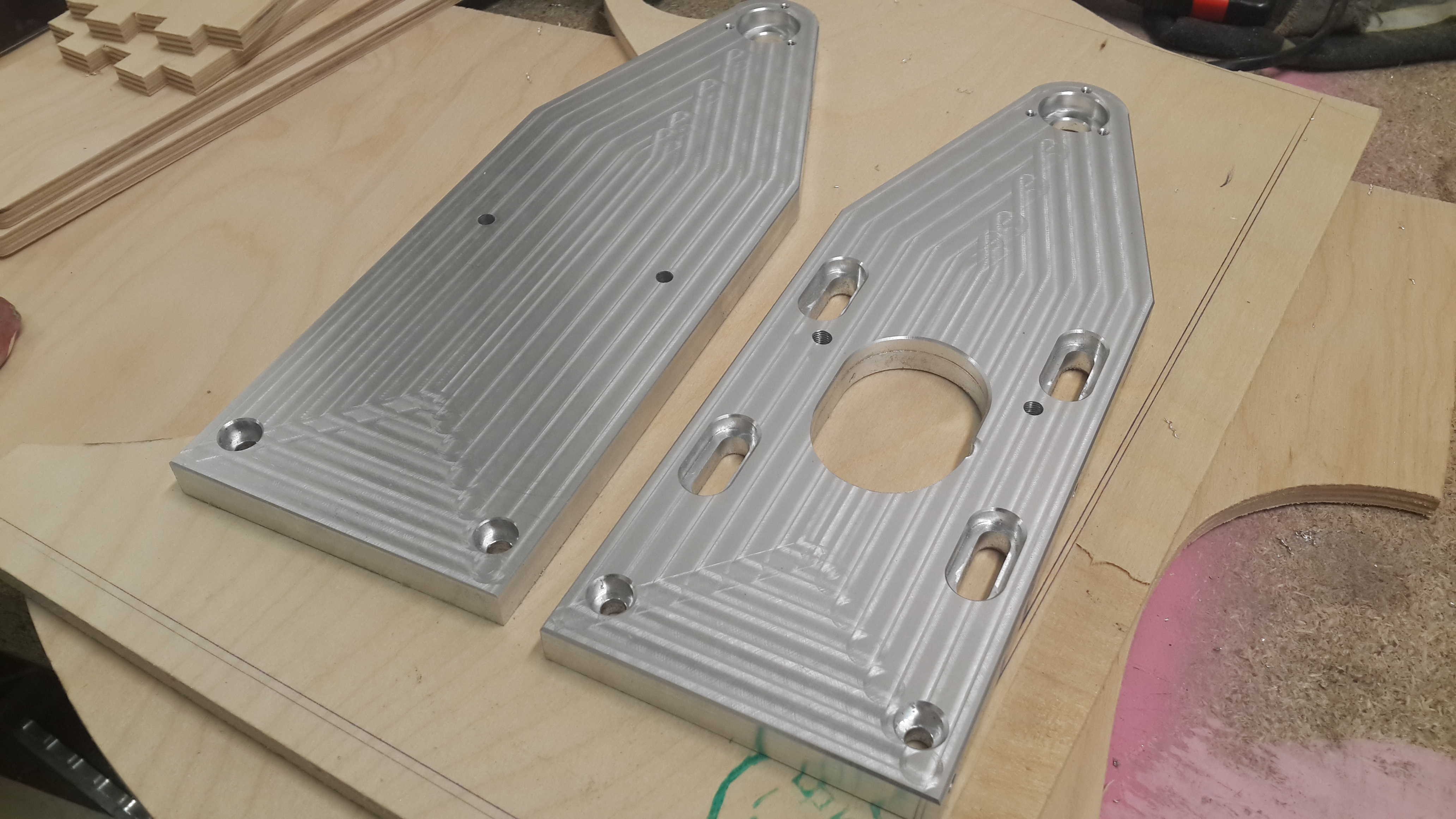

Первые детальки из Д16Т после апгрэйда. Качество вполне нормал на мой взгялд :)

Re: Первый станочек 1000х500х150
Добавлено: 14 фев 2018, 06:02
Udjin
Выгибало Д16Т?
Добавлено: 14 фев 2018, 07:24
rage
Udjin писал(а):Выгибало Д16Т?
Конечно, куда без этого?
Но в принципе подобрал режим на котором это менее всего выражено. Фреза 8-ка, обороты 15к подача 3000мм/мин по 0.1мм за проход. Сначала с одной стороны десяточку снимаю, потом с другой одну-две десятки в зависимости от толщины плиты. Тогда почти не заметно поводок.
Добавлено: 14 фев 2018, 07:29
Udjin
А сож?
Я стандартно деру 13-й составной фрезой по 0.25.
12-14 оборотов, подача 2500. Сож всегда.
Добавлено: 14 фев 2018, 07:36
rage
В качестве СОЖ керосин + масло, кисточкой. Станок по деревяшкам, полноценный СОЖ не предусмотрен.
Добавлено: 14 фев 2018, 07:39
Udjin
Туман. Рекомендую.
Сильно улучшит результат. И фрезы реально бережёт.
Расход минимальный. Компрессор только шуметь будет .. это единственный минус.
Добавлено: 14 фев 2018, 08:15
Udjin
Ты самолично с туманом работал?
Или отталкиваешься от чужих слов?
Шпакля у тебя вони даёт пожалуй больше, т.к. стирол в ней постоянно.
Если не давить 4-5 килограммами, а использовать 1,5-2 кг максимум, то взвесь остаётся в зоне реза.
Если давануть килограмм три и выше, то естественно взвесь окутает и станок и повиснет в помещении.
Разумно подходить к этому треба.

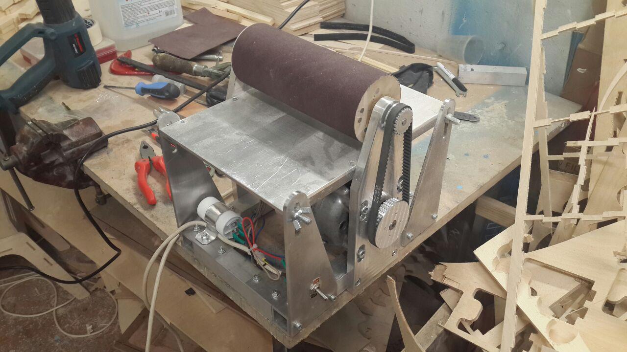

Хоть и не ЧПУ, но вещь в хозяйстве полезная :)
Запилил рейсмус-шкуровалку.
Добавлено: 16 фев 2018, 23:25
Umnik
давай видос работы шкуровалки))
Добавлено: 16 фев 2018, 23:49
donvictorio
у наших соседей почти такая же, сатинируют трубы из нержи. но стоила космос денег, что-то около 300к.
(в ней ещё узел протяжки профиля есть, вертикальные резиновые барабаны)
Добавлено: 17 фев 2018, 02:46
Dimka
rage, без вытяжки с ней печально работать :) . Советую приделать простой кожух с патрубком под пылесос.
Большой минус подобных самоделок - отсутствие подачи заготовки. Когда с ней поработаешь, к самодельным станкам не тянет уже...

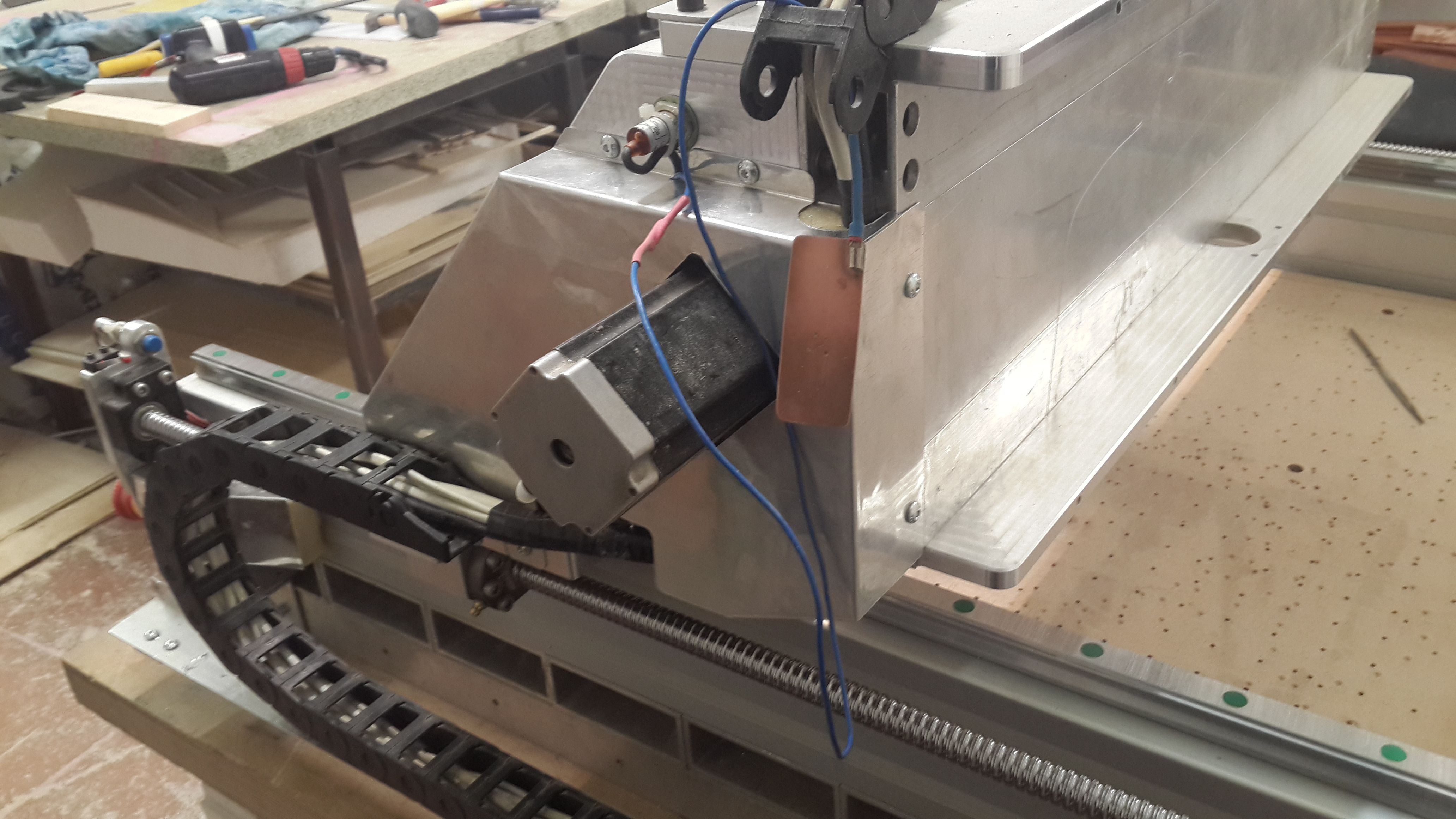

Добавлено: 18 фев 2018, 20:10
rage
Закрыл проводку простеньким кожухом.
Кожух из неизвестного 0.5 алюминия. Гнул руками :)

Добавлено: 23 фев 2018, 20:38
rage
bvm4by писал(а):Привет, rage, не буду оригинальным, .... можете поделиться проектом? пожалуйста...
Да он в непотребном виде, сложно будет разобраться, что от старого станка, что от модернизации. А причесывать его нет желания.
Выдалась свободное время, запилил новую шпиндельную плиту.
Добавлено: 23 фев 2018, 21:22
А чего под крепление шпинделя только 2 отверстия?
Добавлено: 23 фев 2018, 21:33
rage
Под крепление шпинделя вообще нет отверстий. Буду сверлить по месту.
Добавлено: 23 фев 2018, 22:43
Umnik
rage писал(а):Буду сверлить по месту.
Плохая это затея.
Я тоже много дырок по месту сверлю, не нравится совсем.
То там чуть уедет от нужной точки, то здесь.
Тут чуть под углом просверлишь, там немного отверстие разобьет.
Короче, пока станок еще делается и есть возможность, лучше подумать чуть и сделать нормально сразу.
