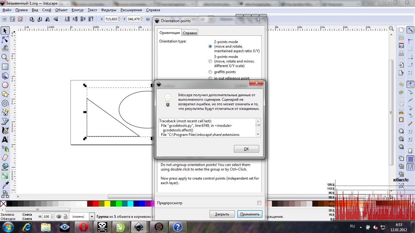

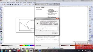

У меня одна проблеммка осталась. Я создаю svg в корел (просто беру какието фигуры и сохраняю их в svg), потом его открываю в inkscape и почемуто у меня не получается применить rientation points пишет ошибку (Traceback (most recent call last):
File "gcodetools.py", line 6749, in <module>
gcodetools.affect()
File "C:\Program Files\inkscape\share\extensions\inkex.py", line 213, in affect
self.getselected()
File "C:\Program Files\inkscape\share\extensions\inkex.py", line 167, in getselected
for node in self.document.xpath(path, namespaces=NSS):
File "lxml.etree.pyx", line 1833, in lxml.etree._ElementTree.xpath (src/lxml/lxml.etree.c:41739)
File "xpath.pxi", line 327, in lxml.etree.XPathDocumentEvaluator.__call__ (src/lxml/lxml.etree.c:103493)
File "apihelpers.pxi", line 1242, in lxml.etree._utf8 (src/lxml/lxml.etree.c:19848)
ValueError: All strings must be XML compatible: Unicode or ASCII, no NULL bytes
Безымянный-1.svg
(1.15 КБ) 771 скачивание
3.jpg (4616 просмотров) <a class='original' href='./download/file.php?id=3674&mode=view' target=_blank>Загрузить оригинал (262.3 КБ)</a>
simbadus
Сообщения: 55
Зарегистрирован: 06 янв 2012, 09:31
Re: Gcodetools - plug-in Inkscape для экспорта в Gcode
Сообщение simbadus »
что мне дадо с ним сделать чтобы получилось применить без ошибок?
Это потому, что в corel-оских svg нет слоев, да и вообще структура кривая. Лучше всего делай так:
  • Сделай 1 шаблон для станка, с инструментом и точками ориентации. Можешь даже нарисовать сам станок, чтобы было удобнее ориентироваться.
  • Сохраняешь шаблон в файл. (можно этот файл поместить в домашняя папка/config/inkscape/templates), тогда он появится в Файл-Новый-Имя твоего файла.
  • Потом открываешь кореловский svg , выделяешь все. Копируешь. Файл-Новый-Твой шаблон. Вставить.
  • Готово :).
ЗЫ попробуй порисовать в inkscape. Я раньше сидел на corel и illustrator около 5-ти лет. Но сейчас даже смотреть на них не хочется. В inkscape очень удобно рисовать!

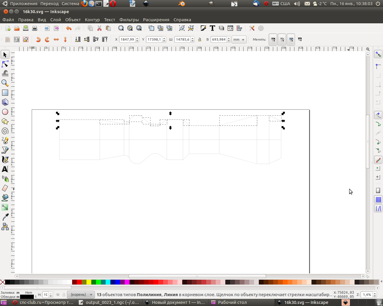

Вот файлик, технолог делал в Компасе.

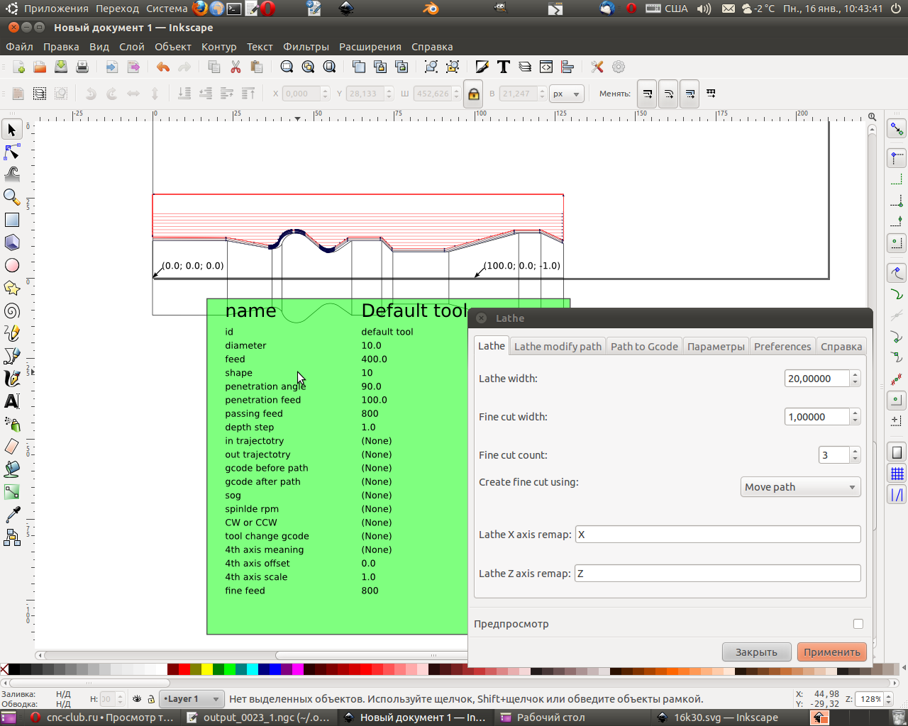

Ок, вот краткий урок:

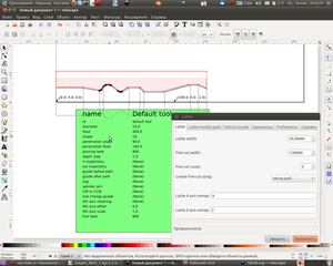

Gcodetools - CAM для токарных станков с ЧПУ :)

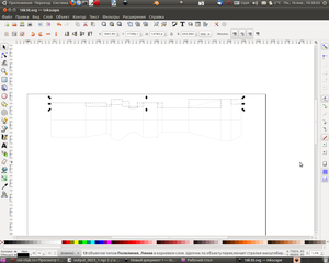

1. Открываем файл, смотрим, что там есть. Видим много отдельных контуров. И очень большой размер, где-то 14 метров на 1.5 метра. Хотя, может это нормально :).
Снимок.png (4586 просмотров) <a class='original' href='./download/file.php?id=3739&mode=view' target=_blank>Загрузить оригинал (150.15 КБ)</a>

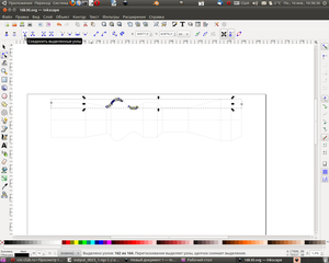

2. Объединяем контуры, которые будут создавать поверхность в один (выделяем и Ctrl+K).
Снимок-1.png (4586 просмотров) <a class='original' href='./download/file.php?id=3740&mode=view' target=_blank>Загрузить оригинал (151.06 КБ)</a>

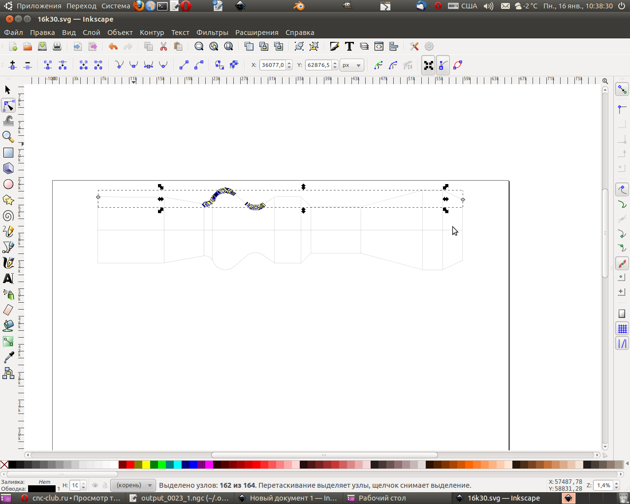

3. Теперь у нас есть 1 контур, но в нем есть несколько частей (субконтуров не соединенных линией, их конечные точки совпадают, но они всеравно разделены). Для их соединения выбираем все контрольные узлы (F2), кроме крайнего правого и левого и нажимаем кнопку объединить узлы (ту на которую наведена мышь).
Снимок-2.png (4586 просмотров) <a class='original' href='./download/file.php?id=3741&mode=view' target=_blank>Загрузить оригинал (153.5 КБ)</a>

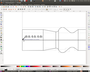

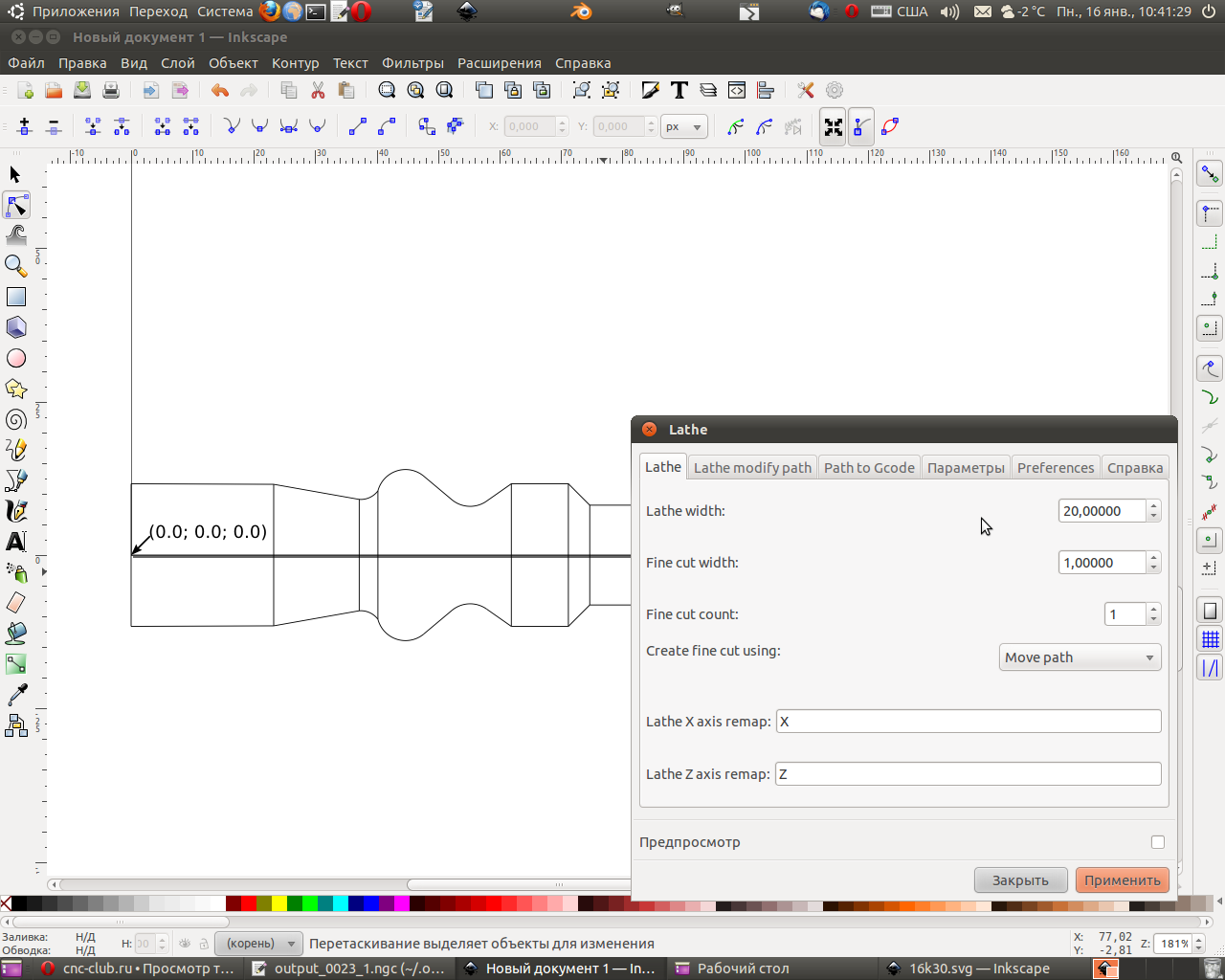

4. Потом я заметил, что svg создан не в inkscape и сделал следующее, файл - новый, скопировал все, вставил все. (также я изменил размер контура на более маленький, чтобы было удобнее работать, этого можно было и не делать).

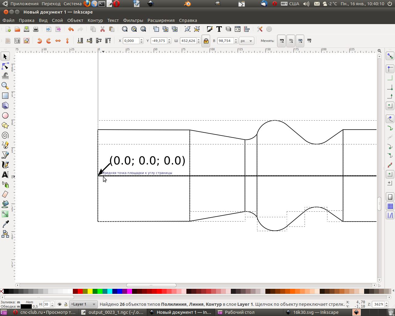

Рисуем линию вращения, чтобы было проще ориентироваться, для этого включаем прилипание к центру отрезков и просто рисуем линию.
Создаем Точки Ориентации. Расширения - Gcodetools - Oientation points - Apply. Ось вращения заготовки - ось Х - (0;0) - (100;0).

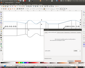

Переносим эскиз детали на ось вращения. Для этого может понадобится прилипание к краям страницы, т.к. точки ориентации по умолчанию находятся ровно в углу страницы.
Снимок-3.png (4586 просмотров) <a class='original' href='./download/file.php?id=3742&mode=view' target=_blank>Загрузить оригинал (168.56 КБ)</a>

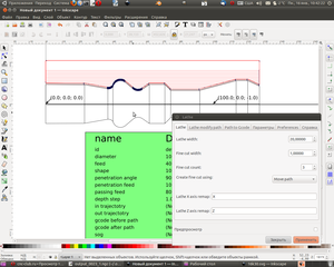

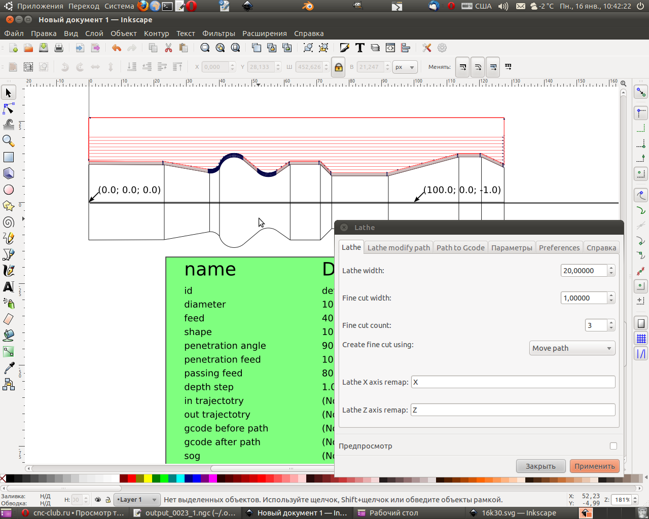

5. В принципе все готово, можно приступать к экспорту (можно еще добавить инструмент, или просто сделать пробный экспорт, тогда инструмент добавится автоматически). (Предварительно нужно настроить пути экспорта Gкода, так же как и во всех остальных случаях использования Gcodetools.)
Открываем Расширения - Gcodetools - Lathe.
Выставляем параметры
Lathe width - толщина заготовки.
Fine cut width - толщина чистового прохода и количество чистовых проходов.
Методы вычисления чистового прохода. Лучше оставить move path -этот метод просто смещает контур вверх, должен работать стабильно. Offset path делает правильный оффсет, но может работать не стабильно.
Снимок-5.png (4586 просмотров) <a class='original' href='./download/file.php?id=3743&mode=view' target=_blank>Загрузить оригинал (178.56 КБ)</a>
6. Не забываем выделить контур и нажимаем применить :).
Снимок-6.png (4586 просмотров) <a class='original' href='./download/file.php?id=3744&mode=view' target=_blank>Загрузить оригинал (234.52 КБ)</a>

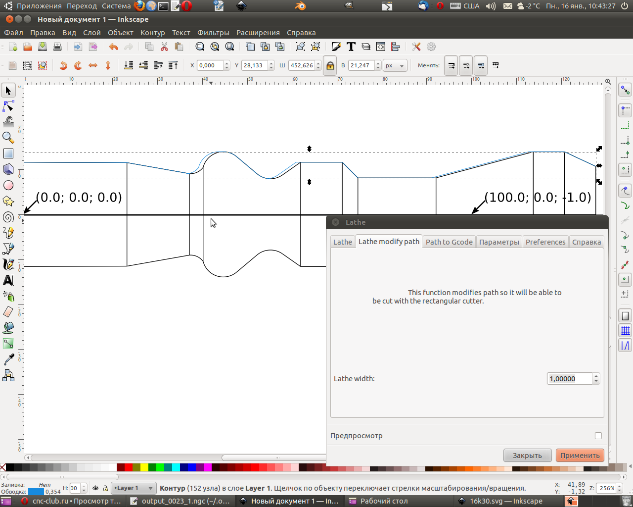

Подготовка контура к токарной обработке
На данный момент есть простенькая функция для подготовки контура для обработки прямоугольным резцом. Эта подготовка позволяет резать контур, типа того, что на картинке за один проход. Есть только один недочет - будет некорректно прорезаться те места, где резец не влезет (самопересечения контура).
1. открываем вкладку Prepare path. Вводим ширину прямоугольного резца. Нажимаем ок. Появится подготовленный синий контур.
