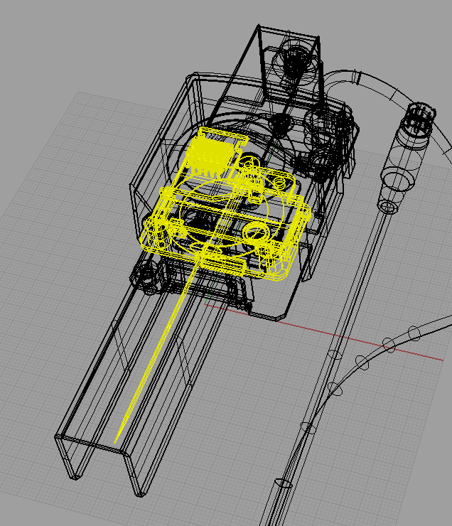

Baha
UAVpilot писал(а):Так-же проверена идея датчика, которому не надо будет менять батарейки.
У Роланда такие датчики.
Снимок.PNG (2479 просмотров) <a class='original' href='./download/file.php?id=27597&mode=view' target=_blank>Загрузить оригинал (138.56 КБ)</a>

Baha писал(а):У Роланда такие датчики.
Картинку ниасилил. можно какой-нибудь другой вид?

Baha
UAVpilot писал(а):Картинку ниасилил. можно какой-нибудь другой вид?
вот
$_1.jpg (2460 просмотров) <a class='original' href='./download/file.php?id=27600&mode=view' target=_blank>Загрузить оригинал (25.73 КБ)</a>

Baha писал(а):вот
Всё равно не понял. Вернее понял, что это датчик с пьезоэлементом, но для чего? Для станков Roland или для музыкальных инструментов Roland?
Ну и не понял зачем он в контексте про смену батареек? - У него ж провод есть.

Baha
UAVpilot писал(а):Ну и не понял зачем он в контексте про смену батареек? - У него ж провод есть.
Можно сделать без провода, энергий пьезоэлемента достаточно. А я люблю с проводом, она в моем станке никак не мешает.
