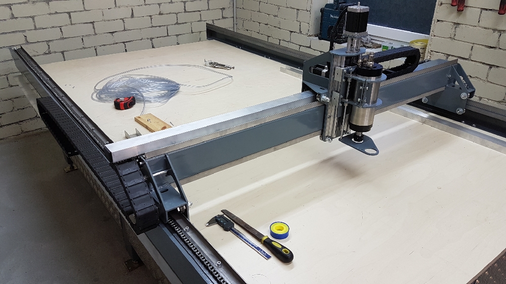

Свершилось други, станок еще даже моторами не обзавелся а уже гоняет :hehehe:
https://youtu.be/Orzt32wx6Ug
В дополнение немного фоточек

Я как бы понимаю откуда тут хомуты шпинделя, но вопросы тут все равно задам
1. зачем "фланцы" на хомутах?
2. отверстия для насадки аспирации - а чем это лучше чем захомутаться прямо за шпиндель? и чем собственно фиксировать ее штыри?
Re: Портальник из профиля 1000х650х150 V2 (открытый проект)
Добавлено: 22 сен 2019, 20:04
какие фланцы? штыри фиксировать втулкой с барашком для возможности менять высоту насадки (аналогично росфрезеру)
Добавлено: 23 сен 2019, 04:16
VAT
frezeryga писал(а):штыри фиксировать втулкой с барашком
понял, спасибо
frezeryga писал(а):какие фланцы?
У этого хомута есть тонкая плоская часть типа фланца. Назначение непонятно.
Добавлено: 23 сен 2019, 08:56
назначение для жесткости. в первой версии хомутов их небыло и было подозрение на нежесткость хомутов.
Добавлено: 23 сен 2019, 10:58
VAT
Да вот непонятно зачем хомуту тут жесткость - он просто прижимает шпиндель в "ложе".. и ребра по идее только мешают этой задаче.
Добавлено: 23 сен 2019, 18:09
я не делал прям подробных изысканий на эту тему было просто подозрение. ну даже если просто для красоты они всеравно уже прижились както. вполне народные хомуты простые в изготовлении.

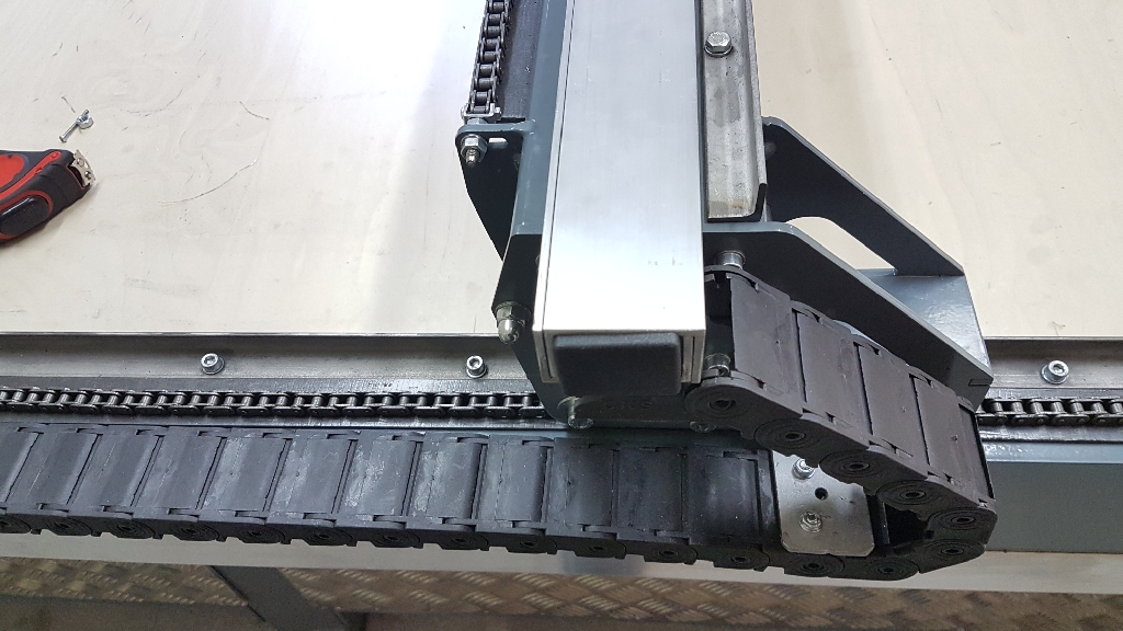

Такой вариант окультуривания проводки.
Добавлено: 05 ноя 2019, 09:04
Hugo
Кабель-канал можно в обратную сторону завернуть, только крепление - ограничитель немножко подточить и всё... я прошлую версию своего фрезера так делал, смотрятся красиво, и никакого колхоза

Samodelkin 88 писал(а):Такой вариант окультуривания проводки.
С моей точки зрения, с проводкой надо еще поработать. Легко конечно говорить (мне тоже нужно будет скоро проводку прятать).
Сейчас, на вид - такое любительское решение... Если учесть, что этот станок скорее всего на продажу, то я бы ещё немножко поработал с проводкой. ИМХО

Hugo писал(а):Кабель-канал можно в обратную сторону завернуть
Зачем лишний расход?
